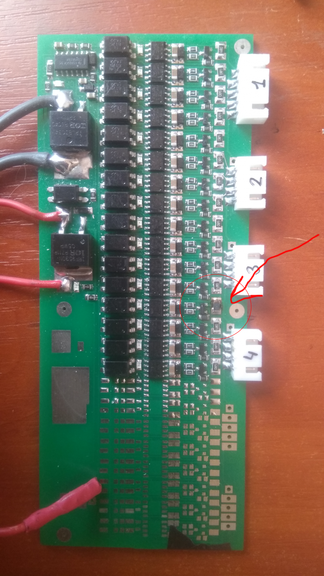

День добрый. Есть проблема с БМС, может кто подскажет удалённо.
Ситуация примерно такая - отвалилась пайка на одной из клемм акб и затем прогорел smd резюк (680 и 111) на одном из соседних каналах. В результате не работают два канала. Визуально остальное всё целое.Если я его перепаяю, думаешь норм будет или есть ещё какой совет на что обратить внимание.
Кто может подсказать алгоритм работы? Как проверить работоспособна ли плата? Что делают эти два резюка?

Цитата: Warped от 07 Июль 2018 в 21:28Что делают эти два резюка?
680 - это балансировочный резистор на 68 Ом, который подключается через транзистор 2 ногой MK Attiny13.
111 - резистор на 11 ом служит токоограничивающим резистором для стабилитрона в случае его срабатывания, через этот резистор идет питание на 8 ногу МК. У вас он сработал как предохранитель, что дает некоторую надежду что Attiny13 еще живая. Перед заменой на аналогичные, проверьте тестером, на отсутствие КЗ на attiny13 - 4 ножка земля и 8 ножка плюс, также проверьте на КЗ стабилитрон который стоит в паре с конденсатором.

Я частично подпалил каналы на его БМС (у меня 16 каналов лифер), сам виноват.
Хотел починить или заказать у него запчасти (там микрухи запрограммированные).
В августе в личке он мне ответил с готовностью помочь, причем все подробно расписал (со списком используемых радиодеталей), что могло сгореть, как проверить и что делать. Обещал помощь и... исчез.

Нужны хотя бы три живые канала, состоят из:
1. Микроконтроллер (attiny13a).
2. транзистор dc847,
3. стабилитрон bzt52 на 4,7В,
4. конденсатор 1206 4,7мкФ.
5. резистор 68Ом (680)
6. резистор 110Ом (111)
