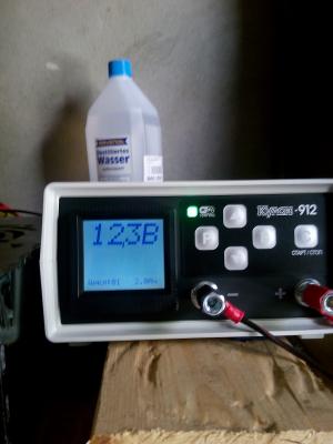

Процесс тестирования зарядных устройств ЗУС и Кулон на АКБ CSB HRL 1234W 12V 8,5Ah   от ИБП  начался:
Батареи , хотя и произведены в 2010 году  оказались еще живыми, у всеx НРЦ  составлял более 12,7 В. После зарядки АКБ CSB HRL 1234W 12V 8,5Ah   зарядным устройством OptiMate  6  и  отстоя порядка  12 часов , аккумуляторы под номерами №3 и №4 показали НРЦ равный 12,83-12,85 В.
Поставил экземпляр №4 на разрядку Кулоном 912 , током 0,8 А до напряжения 12 В , скаченная емкость составила 2,0 Ач, считаю не плохо для АКБ прослужившего почти 6 лет.
После этого поставил АКБ  №4 на зарядку ЗУСом в режиме V4 STD 7Ah (исправлена описка 9Ah) , будет заряжаться с добивкой одни сутки.
АКБ №3 после зарядки OptiMate  6  поставил  на контрольный разряд  Кулоном 912 , током 0,8 А до напряжения 12 В
После разряда и установления емкости , АКБ №3 будет заряжаться Кулоном 912  ассиметрическим режимом  напряжением 15В , током 0,8А

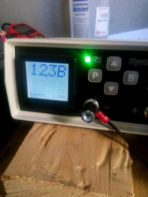

АКБ №3 после зарядки OptiMate  6  и   контрольном разряде на   Кулоном 912 , током 0,8 А до напряжения 12 В
выдал 2,3 Ач
Сейчас заряжается Кулоном 912 , в асимметричном режиме , напряжением 14,8 В и током 0,8А

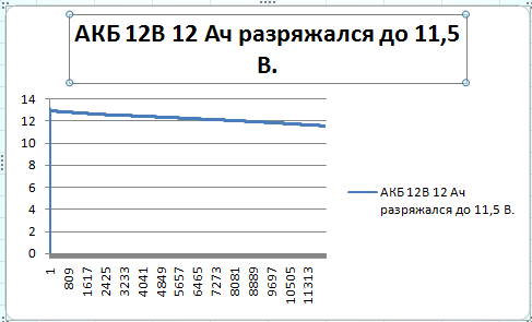

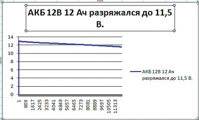

[user]Яков93[/user], из логов разряда я составил график. Он получился практически ровным, без перегибов.
Яков93
Да, у меня тоже похожий получился. Если бы Кулон мерил напряжение не до десятых, а до сотых вольта наверное можно было бы увидеть характерную кривую вместо "ступенек".

[user]Яков93[/user], это стандартный график разряда свинцовых аккумуляторов, вот для примера график из описания кислотного аккумулятора, никаких кривых нет до практически полной разрядки батареи
Следующий график - разряд щелочного аккумулятора
Сравните с графиком, который постоянно выкладывает ув. Сорока.

[user]TOM[/user],
Цитироватьникаких кривых нет до практически полной разрядки батареи
Ну эт вы круто "загнули". Наклон в любом случае есть. :kidding:
Кривые и наклон - это разные вещи.
График, который я выложил
сгенерирован на основе данных, предоставленных [user]Яков93[/user].
Это реальный график разряда свинцовой батареи. Наклон на нем есть, но он ровный и никаких кривых на начальном участке разряда батареи на нем нет.

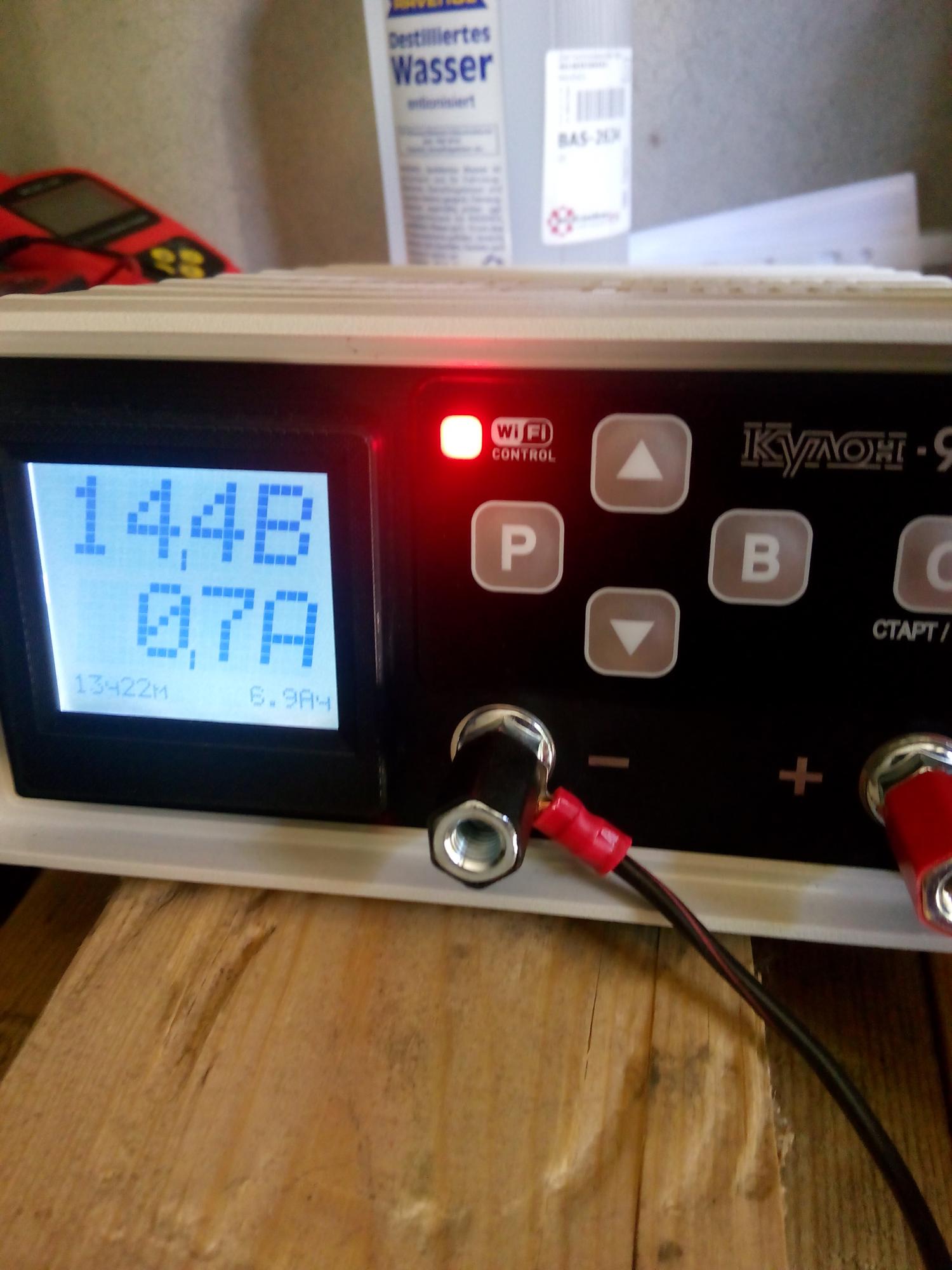

12 часов стоял АКБ №3 на зарядке Кулоном 912 в режиме 14,8 В ток 0,8 А. За 12 часов  асимметричного заряда напряжение поднялось только до 14,4 В . Произошел нагрев аккумулятора  до 35 градусов. Кулон показал что закачал 6,9 Ач , но явно что большая часть пошла на нагрев АКБ (или кипячение).
Заряд мною прекращен , видимо скорее взорвется чем выйдет на режим 14,8 В. Сейчас отстой  24 часа.

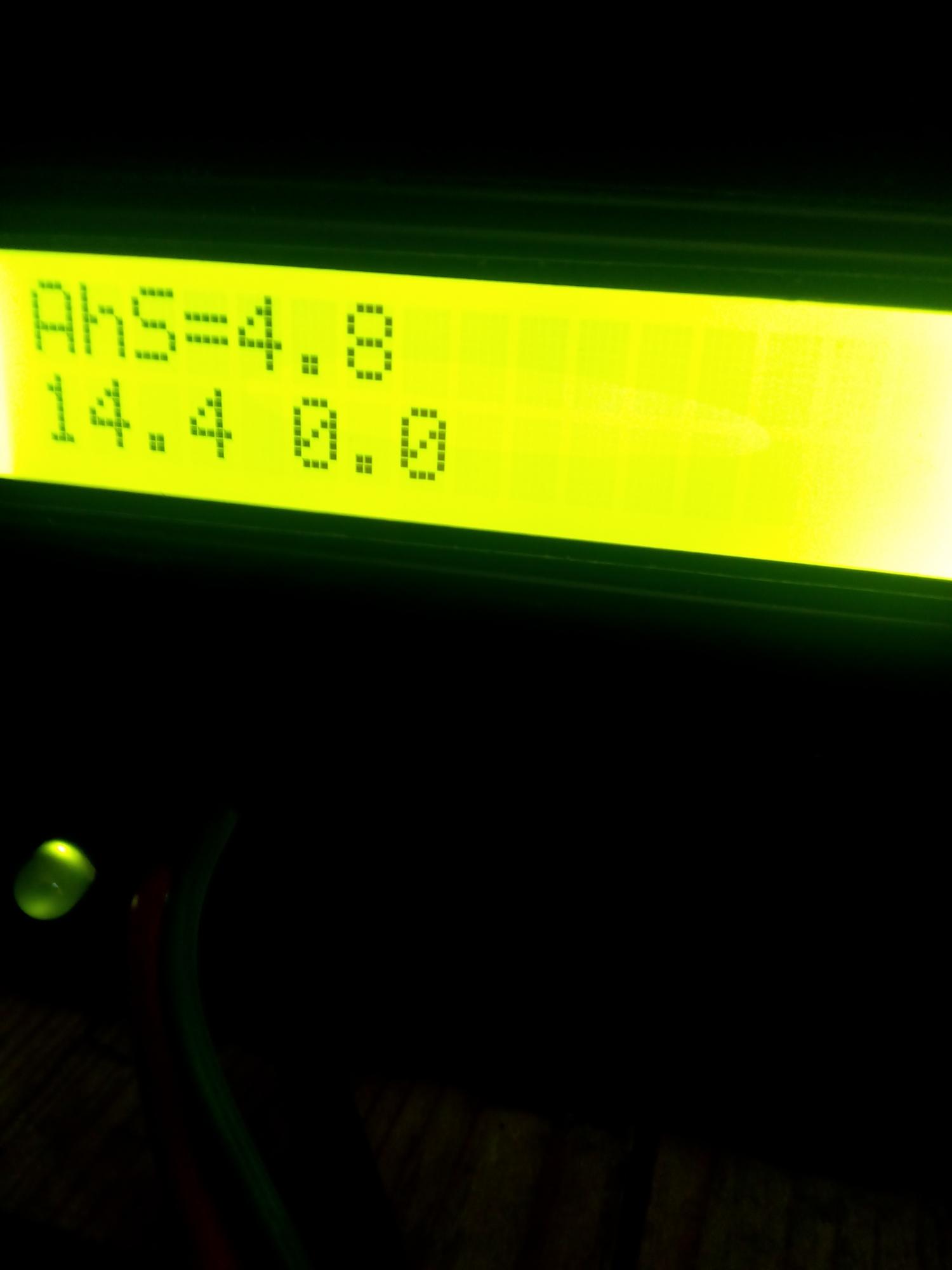

ЗУС уже почти 22 часа добивает АКБ №4 , якобы закачал в него 4,8 Ач , температура АКБ не поднялась и соответствует окружающей температуре воздуха.

По ходу 14,8В это слишком большое значение. Ставьте окончание заряда 14,4В не ошибетесь.
TOM
Максимальное напряжение зависит от плотности электролита в конкретном аккумулторе и температуры. Это нужно учитывать при пользовании зарядками CC-CV.
