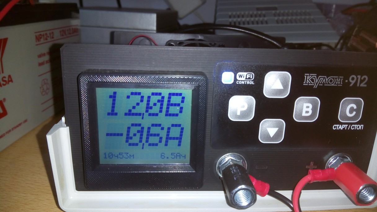

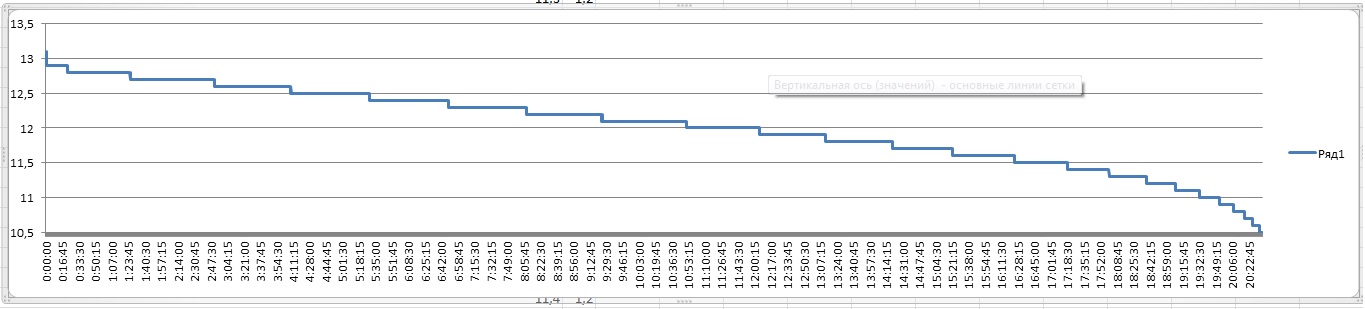

Итак о чудесах от Кулона. Только что Кулоном закончен разряд моего АКБ Yuasa NP12-12Ач нагрузкой 0,6А до 10,5В. Разряд продолжался 20 ч. 36 минут, выкачано 12,4 Ач, - аккумулятор оказался полностью соответствующим своему номиналу.
Напряжение 12В достигнуто за 10 часов 51 мунуту или 54% от общего времени разряда.
За это время выкачалось 6,5 Ач, что составляет около 53% общей емкости батареи.
Подробный лог как и в прошлый раз здесь.
А вот график разряда составленный по этому логу
Полагаю, что миф про то, что при достижении 12В АКБ отдает 86% своей емкости разрушен.
Неужели так сложно  понять отличие  "12в под нагрузкой"  от "12в  НРЦ" ?   :facepalm:               Разрушитель легенд из вас так себе  B-)
Ну тут и "вина" кулона есть,  разрядник из него примерно такой же, как и кипятильник.  Тупой.  :hello:     Сравните, как разряжает  ТОП -  отключает разрядную нагрузку,  выдерживает паузу что бы напряжение устаканилось,  измеряет  НРЦ (Н.Р.Ц. мать его!  без нагрузки! аааа!!!  :ireful:  )  и на основании  именно этого измерения принимает решение о дальнейшем разряде.     На ТОПе отлично видно как напряжение под нагрузкой так и НРЦ, в процессе всего разряда.   И они РАЗНЫЕ! (при чем на убитых батареях разница может превышать 1 вольт!)  Даже при токе 0.05с!  Так что не надо сравнивать разряд кулоном до х вольт и разряд ТОПом  до х вольт  - это  РАЗНЫЕ ВЕЩИ  :fool:
