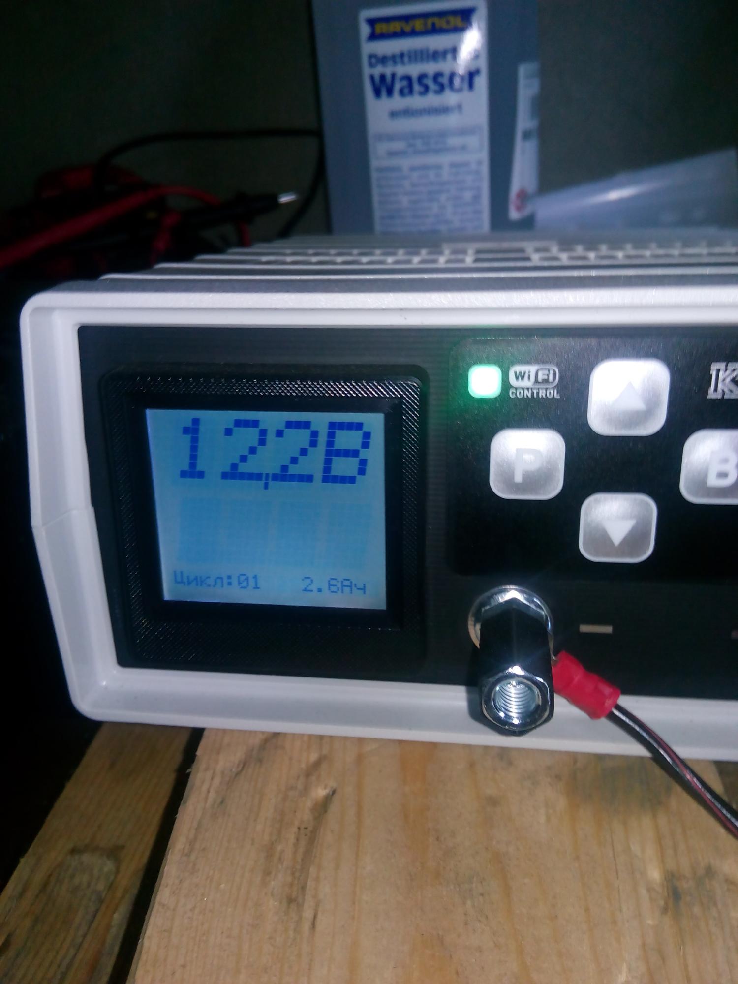

Боле суток не мог попасть в гараж , где разряжался АКБ №3  после зарядки Кулоном 912 ( это ответ почему на Кулоне присутствует напряжение 12,2 В)
АКБ отдал после зарядки Кулоном 912 напряжением 14,8 В током 0,8  А  емкость 2,6 Ач , что на 0,3 Ач выше показателя OptiMate 6 - 2 ,3 Ач.

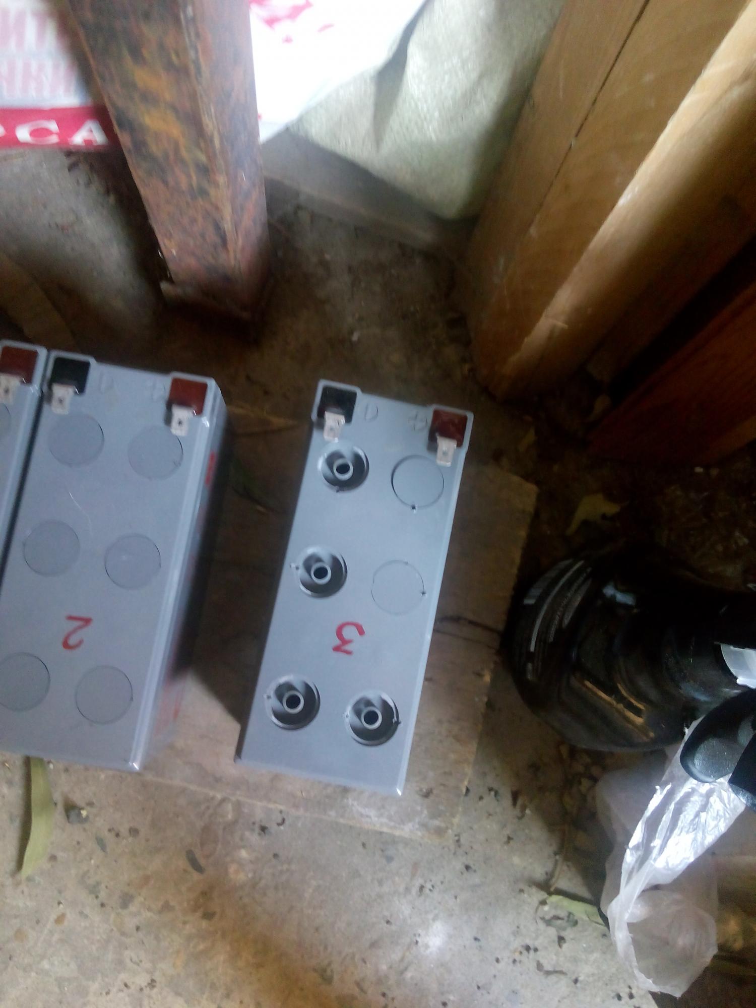

Поставил АКБ №3 на повторную зарядку Кулоном 912 , параметры заряда те же  ( единственное в АКБ в каждую банку добавлено 10 мл дистиллированной воды для исключения термо разгона)
АКБ №4 второй раз заряжал ЗУС  в режиме V4 STD 7Ah ( добивал немного более суток)  , на этот раз залил  меньше  -  4,6 Ач , после отстоя 12 часов , пойдет на разрядку Кулоном 912

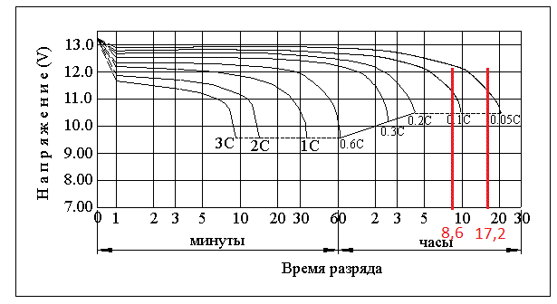

У меня вопрос к гуру математики. В этом графике
шкала времени построена в логарифмическом масштабе. Как на ней быстро определить точку, соответствующую 86 процентам?

Рискну предположить, что при 20-часовом разряде 86% будет отдано через 17,2 часа. При 10-часовом разряде через 8,6 часов :)
Красные линии нарисованы приблизительно.

Для тех кому тяжело ориентироваться в логарифмических шкалах, есть вариант графиков разряда свинцовых аккумуляторов в линейной шкале времени.

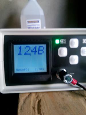

Произвел вторую зарядку  АКБ №3 Кулоном 912 напряжением 12 В  0,8 А  асимметрическим режимом, хоть и долил воды  в банки по 10 мл видимо газы выделялись интенсивно и пробки слетели с 4-х банок АКБ, закачалось по показаниям Кулона 912  - 3,4 Ач , но аккумулятор совершенно не грелся.

переставайте копировать сюда учебники  :hello:
Хоть раз сами снимите разрядную характеристику ЖИВОГО АКБ, и вы увидите что ни одна "теоретическая кривая" из учебников не соответствует наблюдаемому!

К Кулону 912 подключил АКБ №3  для  разряда током 0,8 А до 12 В , посмотрим как отреагировад АКБ №3 на доливу дистиллированной  воды и зарядку током 0,8А  напряжением 14,8 В.

Вовочка , я с батареями от ИБП не работал .... более опытные в этом вопросе форумчане мне подсказали , что нагрев АКБ №3 при зарядке Кулоном был из-за недостатка воды  в АКБ . Я добавил по 10 мл , на втором заряде АКБ №4 не грелся  , но газовыделением выбило 4 пробки.
ЗУС вообще не нагрел АКБ №4  , он поднял емкость с 2,0 до 3,2 Ач.  О каком расходе воды ЗУСом за один цикл заряд разряд вы ведете речь ?
Вы разве не знаете что классический КТЦ проводится до разряда током 0,05С до напряжения 10,5 В ?  я не делаю КТЦ АКБ , мы разряжаем приблизительно 55-60% от емкости батареи , чтобы оценить ее емкость.
Вы просто гадите в теме .... ничего толкового не предлагая... как и для Дятла из Нижневартовска , предлагаю Вам завести тему и там гадить сколько душе угодно.
UDAV
[user]Alek-3aaa[/user],   сухой  АКБ = терморазгон.   Азы.
Батарея после ИБП?  Долей воды.  Азы.
