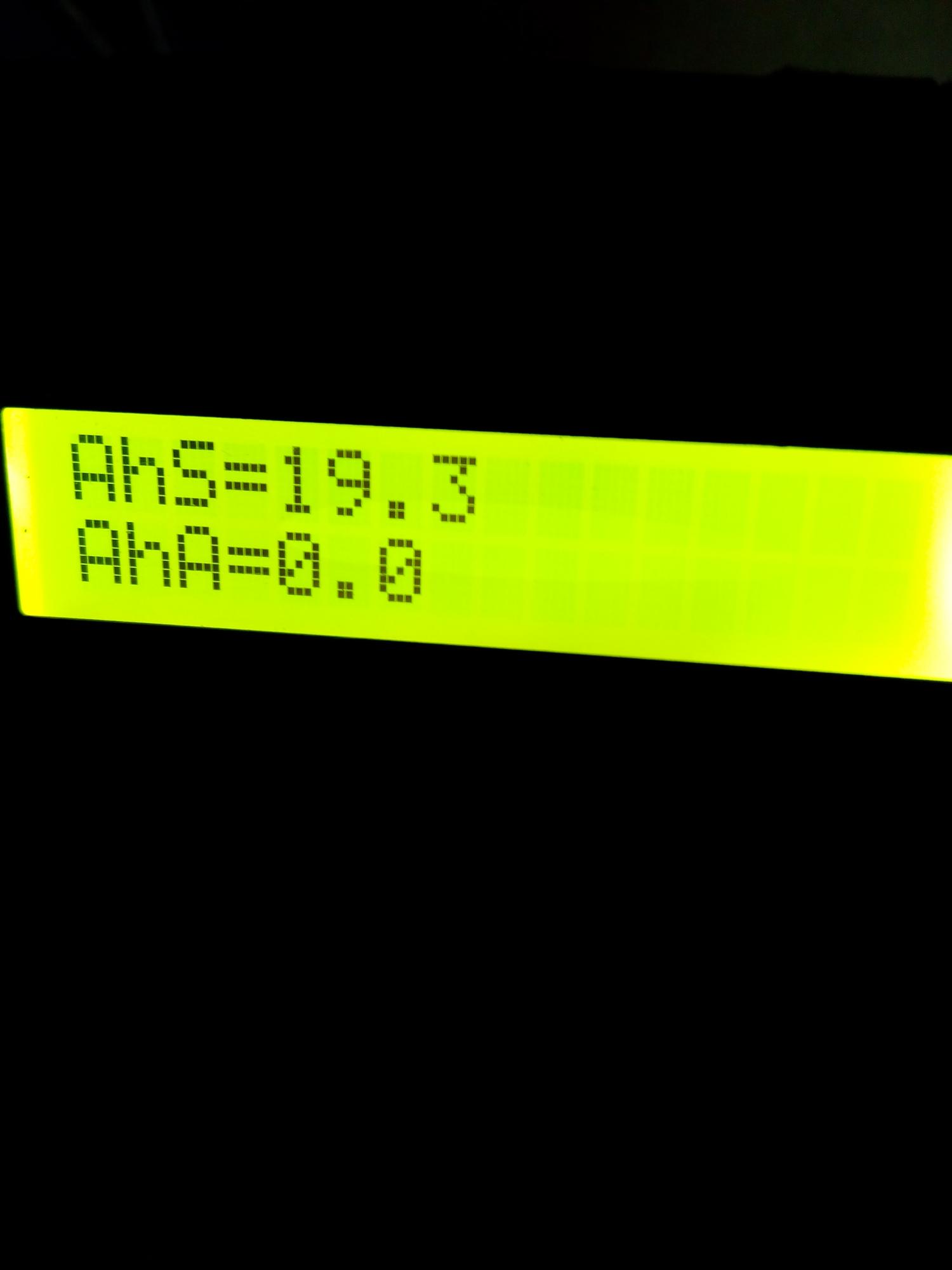

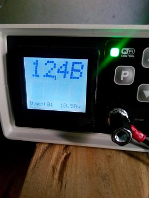

Вернемся к "нашим баранам"
Аккумулятор  VARTA 60Ah  стоял  на зарядки ЗУСом 3,5 суток , режим  "V4 STD 60Ah"  ЗУС показал что залил 19.3 Ач.
Контрольный разряд Кулоном 912 до напряжения 12 В  дал по-моему очень хороший результат 10,5 Ач , что более чем в 2 раза выше простого режима зарядки на Кулоне 912 , напряжением 14,8 В ( 4,4 Ач)  и Optimate 6 с его автоматическим режимом ( 5,1 Ач)
Измерял температуру , она не поднималась выше 29 градусов Цельсия.

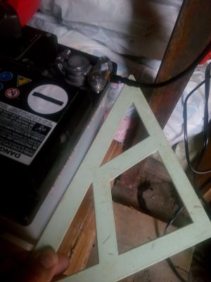

Но вот что заметил что оказывается Аккумулятор немного раздут по бокам , это произошло  в машине , явно до его участия в тесте зарядок.
Поставил на зарядку Кулоном 912   напряжением 15,6В ,ток 6 А  это первый этап, второй этап будет как и в АКБ VARTA 51Ah -  16.2 В , 6 А
Контроль температуры  будет раз в 3 часа.

ЦитироватьКонтрольный разряд Кулоном 912 до напряжения 12 В  дал по-моему очень хороший результат 10,5 Ач ,
Теперь бы на ТОП на пару суток...да у Вас другие цели.
Если бы вы утруждали себя чтением наверняка бы прочитали рекомендацию автора ЗУ  снижать предустановленный ток для "дохлых"  АКБ.   V4 STD 20Ah  было бы в самый раз, имхо.  :ку:

Как по мне зря кипятильник (Кулон) запустили. Уж лучше Оптимейт 6. У него хоть ручек-накруток нету, увидели бы, что выудил ТОР. Или Кулоном зарядить СНОВА до 14,8В. И тогда сравнить ранее и сейчас, после ТОР. Что он вычистил там или нет. А так слава кипячению. А бока распирает, так уже пластины окислило перегревом АКБ. Честно заработанная "аденома", по всем правилам пофигизма. Но это дело хозяйское, расходник так расходник.

Вы что не читаете тему , я увидел что сделал ЗУС , он зарядил АКБ , так что емкость поднялась до 10,5 Ач при разряде до 12 В , что в более чем в 2 раза больше чем первоначальная зарядка с Кулоном 912 . А чего сравнивать АКБ выдаст те же 10Ач  при заряде Кулоном , так как ЗУС частично растворил сульфаты.
Раздуло АКБ , еще на машине ....

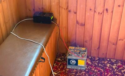

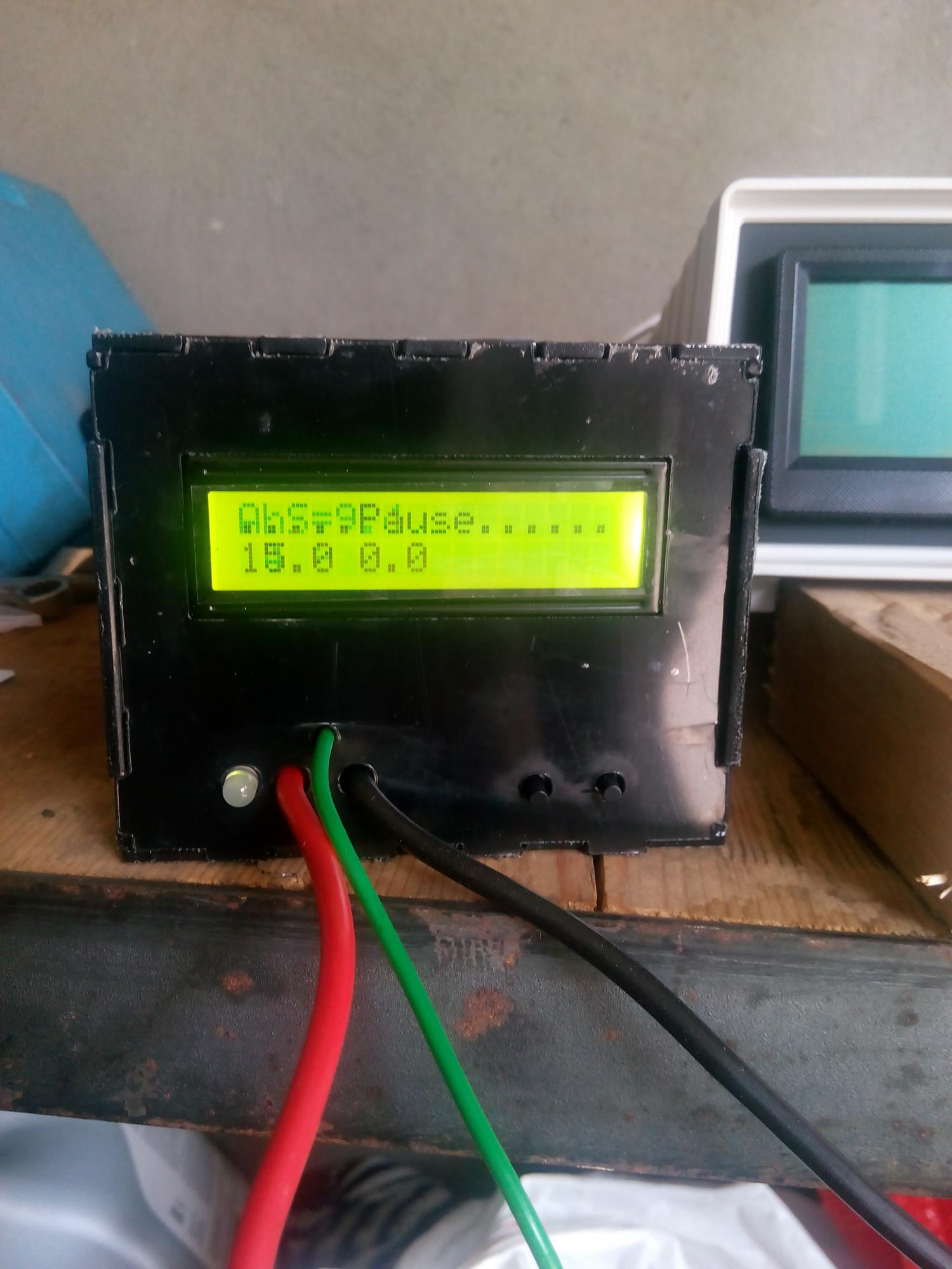

И я топ4 тестирую на своём дохлом baren polar 44 Ah :) Снял с авто, напряжение 12,5 после поездки по городу (не суть важно). Белый налёт на пластинах есть, электролит вроде прозрачный (а может отстоялся просто?!). Сделал первый разряд током 4,6 А до 11,5 В. Слил только 12,9 Аh. Поставил на зарядку v4 std 20Ah, потом будет снова разряд, но до 12В ( а то ещё добью окончательно ;-D) А, ещё по каждой банке напругу не забыть померить.
В кратце о жизни Аккума:
При покупке авто 2 года назад, вроде как был куплен новым на замену старому. С тех времён пережил варварские кипячения и, самое обидное, простоял полностью разряженный где-то месяц (даже приборка не включилась). Удастся немного поднять - хорошо, нет - ну и ладно) сам угробил, самому и идти за новым. Жаль тогда сороку не читал.
Ps: есть ещё Bosch c7)) но, может быть, его опробую в деле только после того, как дам отработать топ4. Бош мне НРЦ не смог нормальное сделать. Да и для таких пациентов он слаб

ЦитироватьПоставил на зарядку v4 std 20Ah
Это лишнее, пациент скорее жив чем  мертв...давайте 40А на пару суток или неделю если возможно. Пусть чистится...
Бош 7 продайте, еще легковерные не перевелись.
