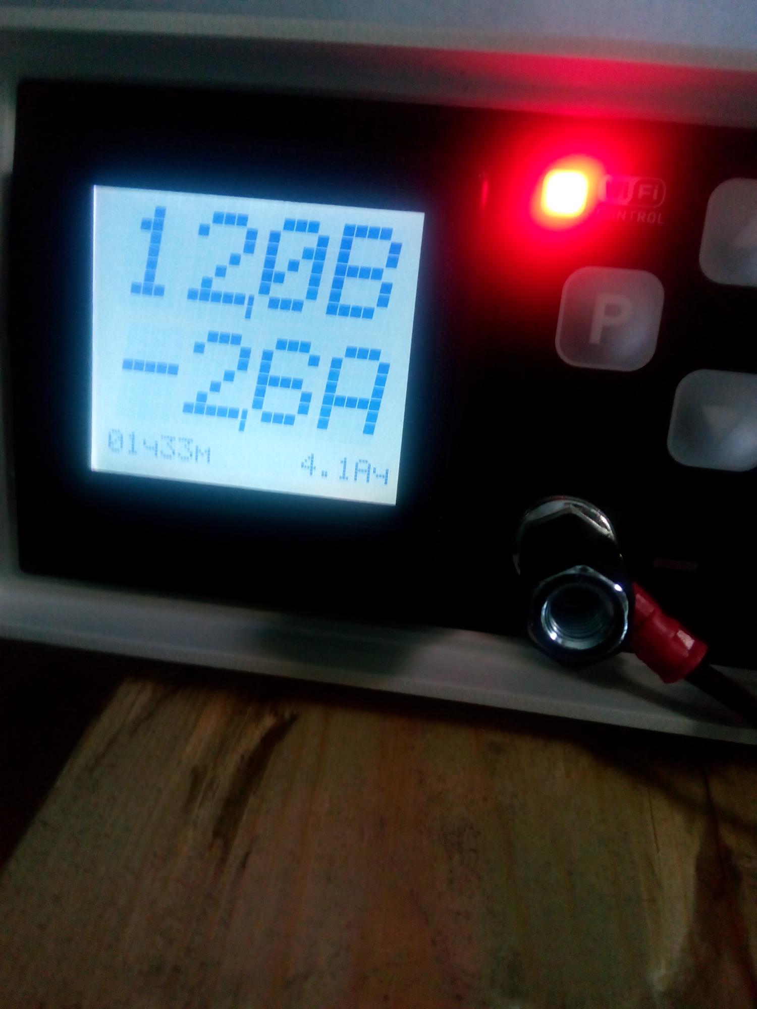

  Первая испытуемая VARTA 51Ah   из своих 10-12 Ач  емкости при разряде до 10,5 В ( разряжал током около  5 А , на лампу 55Вт 12 В еще до приобретения испытуемых зарядок, что видимо согласно графиков соответствует порядка 15-17 Ач при разряде током 2,6 А)  увеличила после тестов  емкость до 37 Ач при разряде током2,6 А , до напряжения  10,7 В , при этом она заряжалась после теста Кулоном 912 в простом режиме до 14,8 В  и током 5,1 А. Сейчас батарея эксплуатируется на Фольксвагене Поло седан с которого снята баратея VARTA 60Ah
Первый заряд Кулоном 912  в простом режиме до 14,8 В
и контрольный разряд током 2,6 А до напряжения 12 В показал результат даже хуже чем на первом АКБ , который я считал "убитым" , слилось только 4,4 Ач ( у VARTA 51Ah это значение было 10,8 Ач)

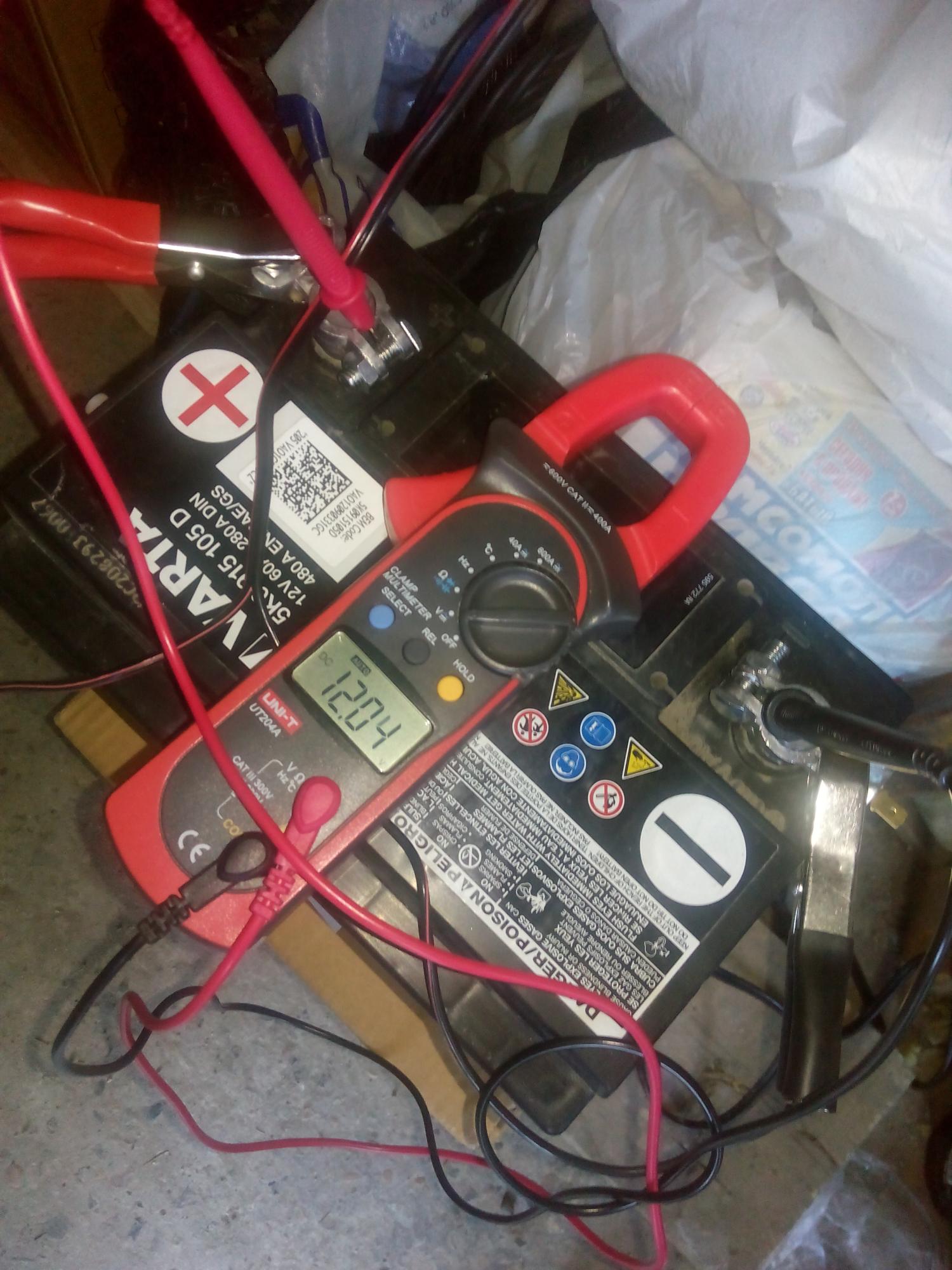

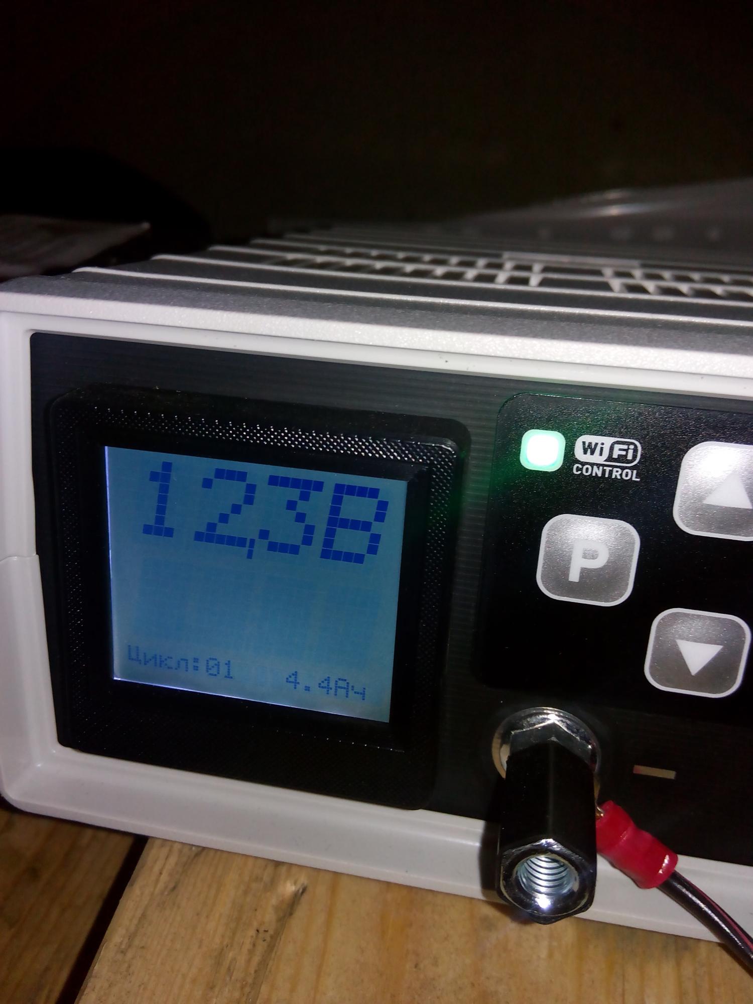

Продолжим отчет об зарядных устройствах  и АКБ VARTA 60Ah
Для скептиков ,что Кулон измеряет не точно :
