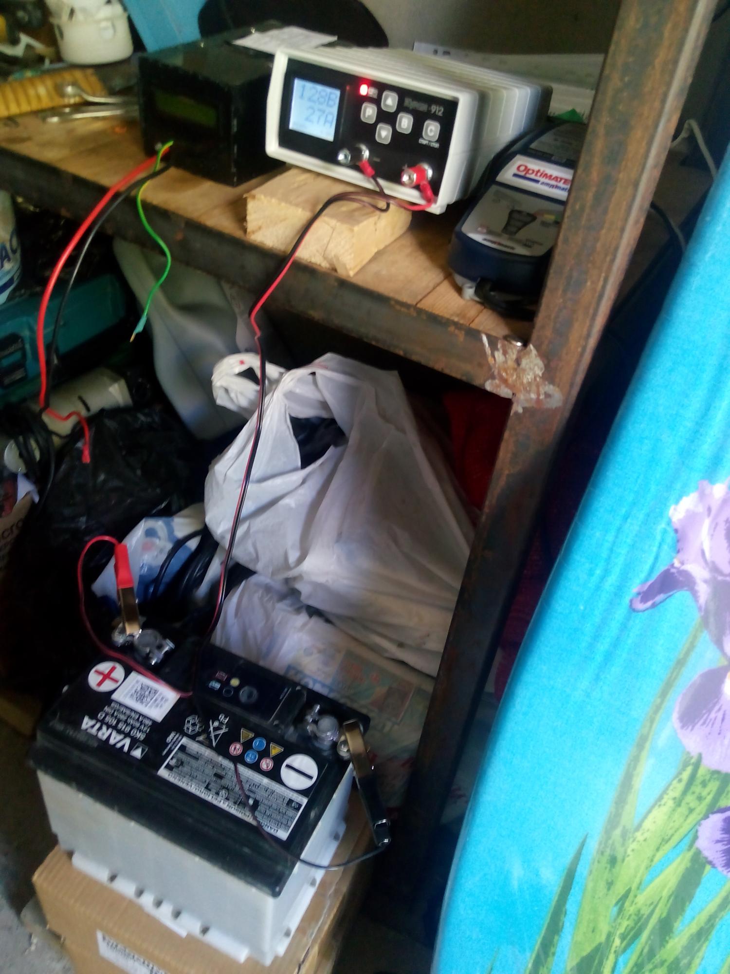

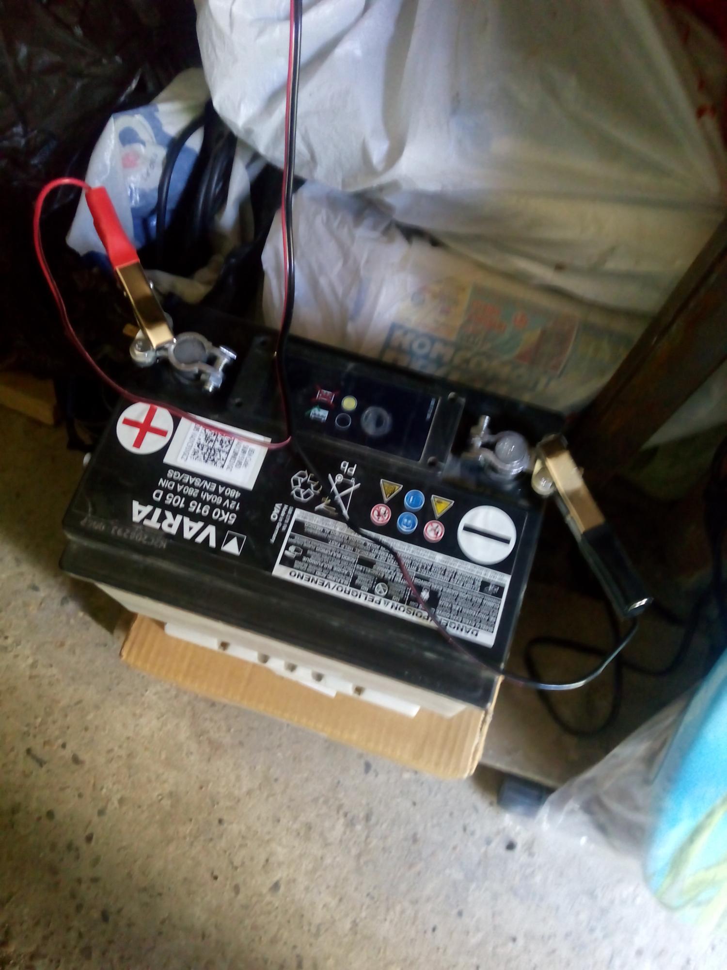

Alek-3aaa
Начался новый этап тестов зарядок с Аккумулятором VARTA 60Ah , который ни разу за 3 года и 8 месяцев не снимался с машины Фольксваген Поло Седан.
Сначала зарядка в простом режиме на Кулоне 912 и разряд током 2,6 А до 12 В , затем будет заряжать Optimate 6  ,  затем ЗУС и на последок прокипятим АКБ напряжением 16,2 В на Кулоне 912 .
Снял АКБ с машины  ,измеренное напряжение составляло 12,3 В . После зарядки Кулоном 912 в простом режиме , на момент отключения зарядного устройства напряжение составляло 12,7 В , после  12 часов отстоя  э.д.с. на клемах 12,53 В  (очень близко к значениям  предыдущего аккумулятора VARTA 51Ah)
Сегодня после 24 часов отстоя поставим на разряд.
