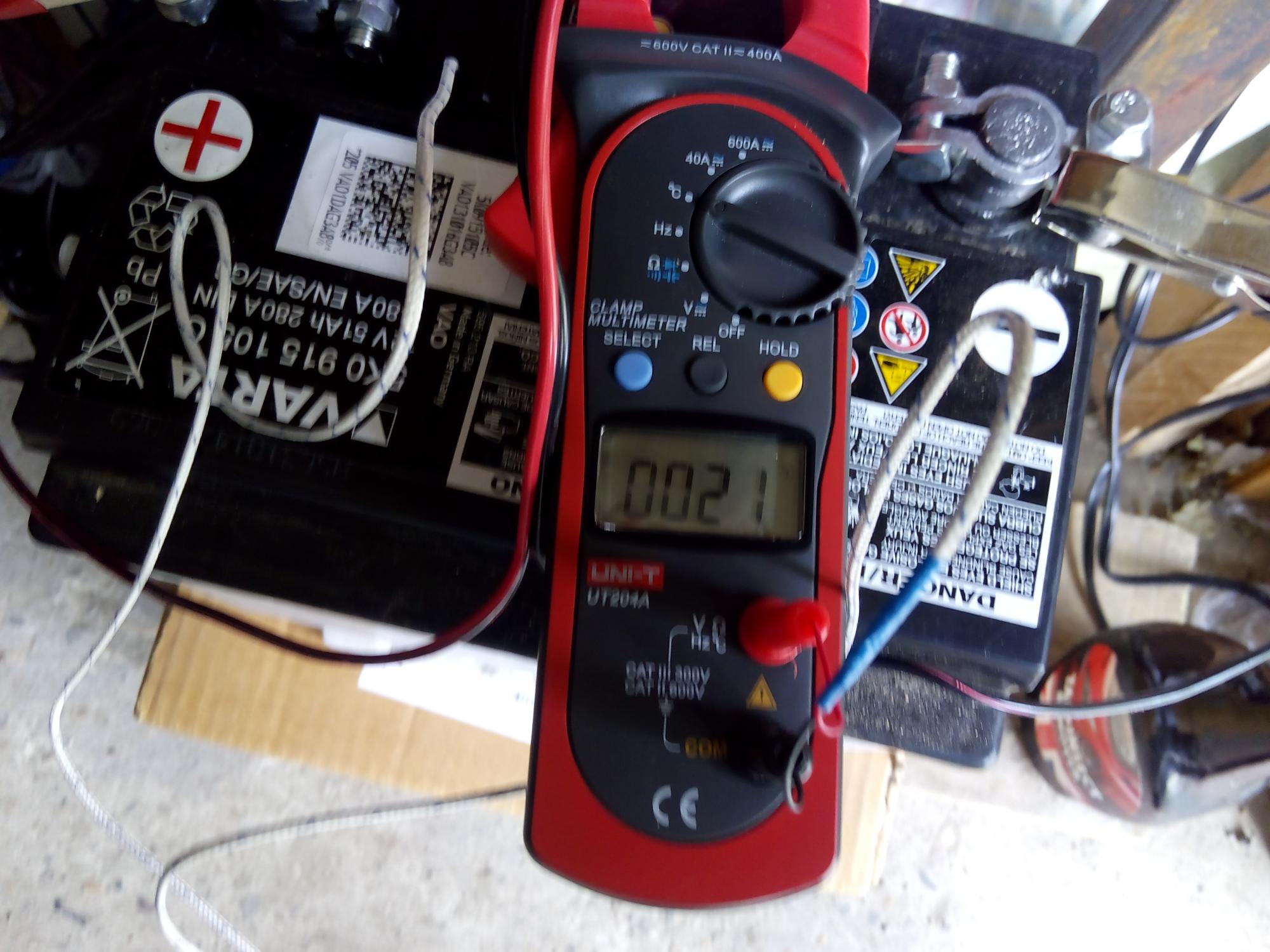

На фото видно марку прибора это: UNI-T - UT204A , на сколько мне известно у него в качестве измерительного инструмента используется термопара.
Это правильно, контроль температуры АКБ во время тестов будет не лишним.

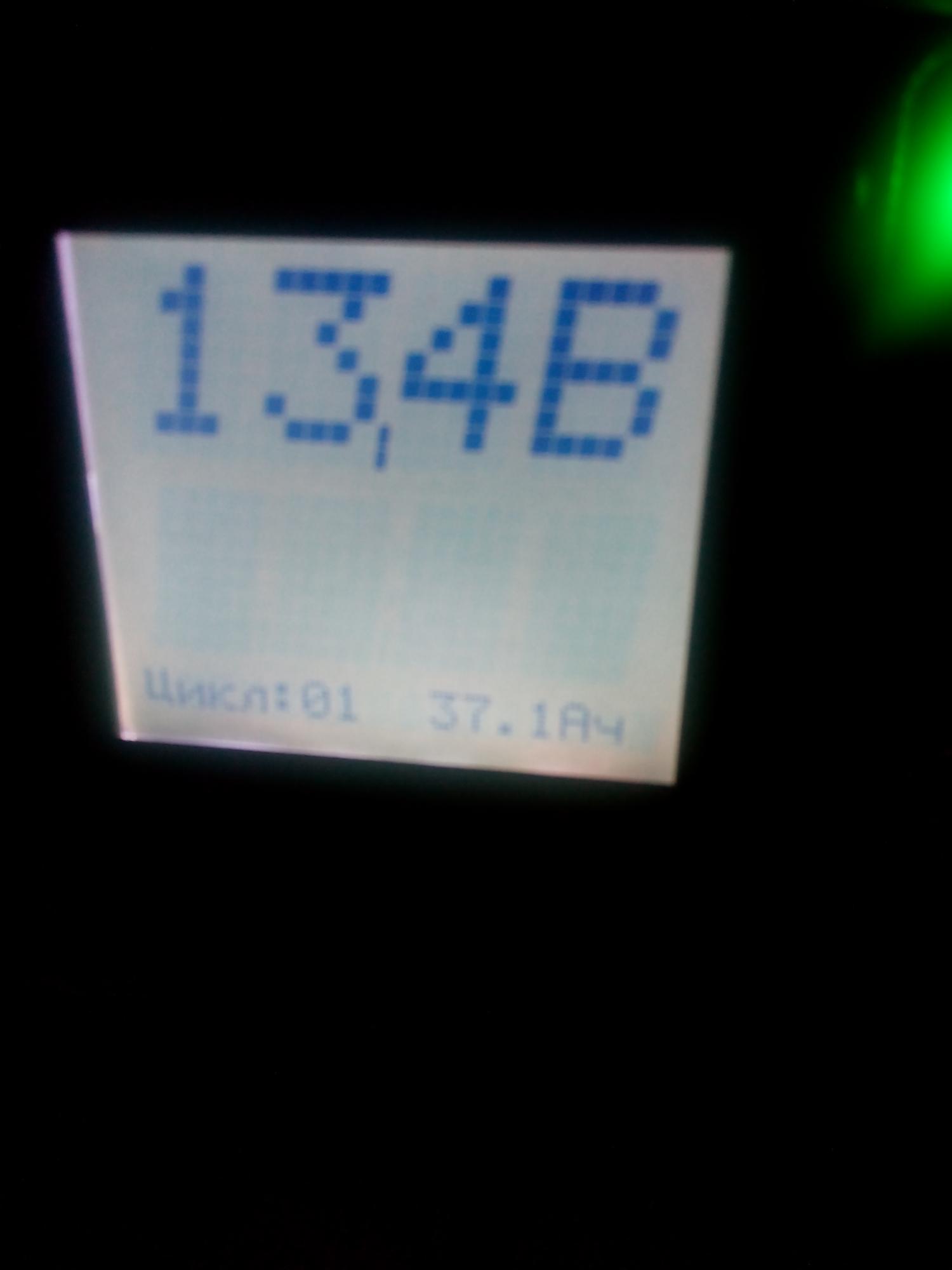

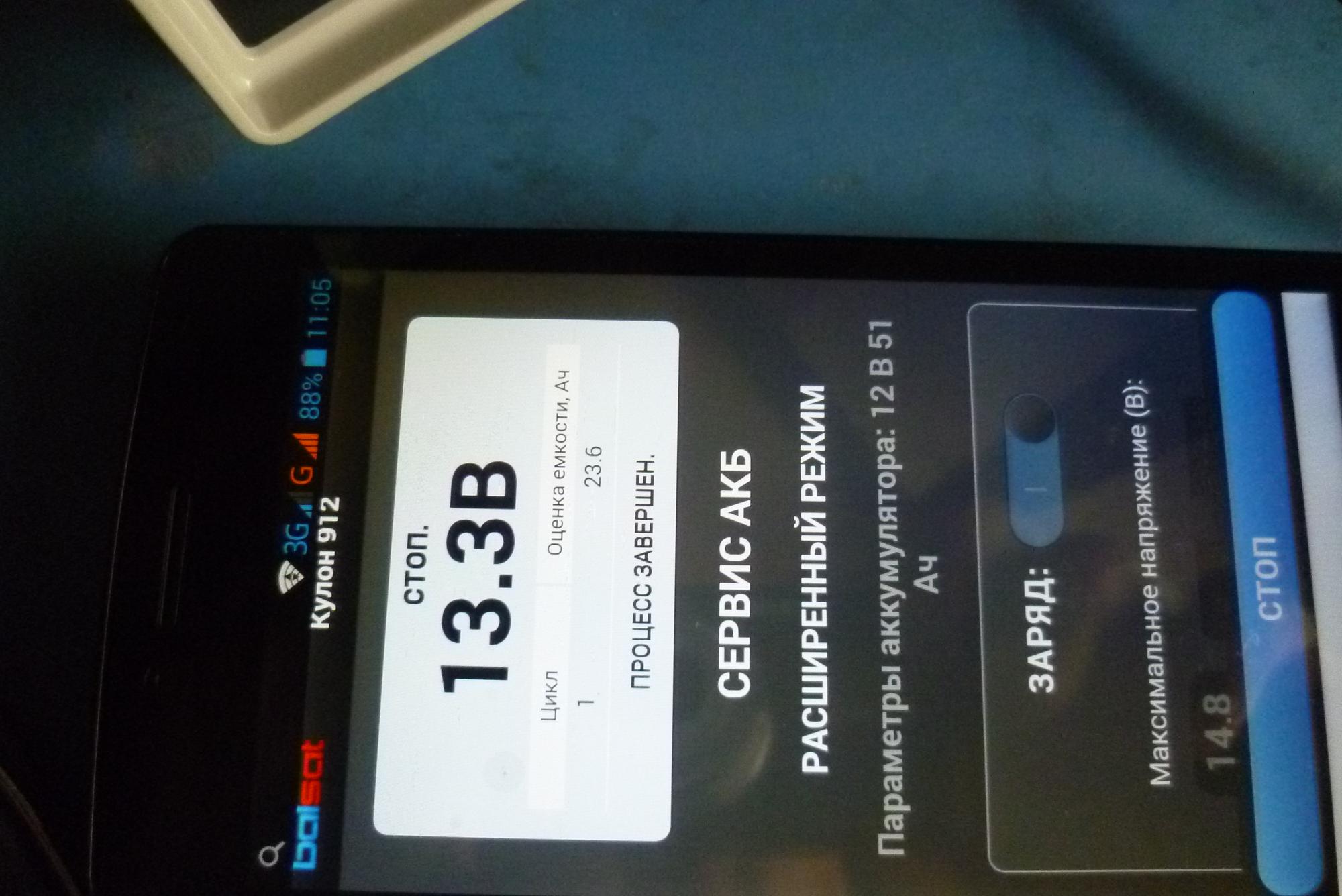

Вот что было ,а что стало  и исключительно благодаря Кулону 912 ( на нем можно заряжать и 16,5 В)  и рекомендациям производителей батарей Ca/Ca  заряжать напряжением 16 В.
Аккумулятор в сервисном режиме разряжался до 10,7 В .
До, емкость менее 50% (аккумулятор должен идти  в утиль по предписаниям производителя):
И после тестов с зарядкой напряжением 16,2 В  в течение 18 часов ,  емкость более  70% от номинальной. Правда перед тестом до разряда 10,7 В заряжал в простом режиме Кулоном до напряжения 14,8 В , уверен если бы повторил заряд 16,2 В отданная емкость аккумулятором поднялась бы до 80 и более %:
