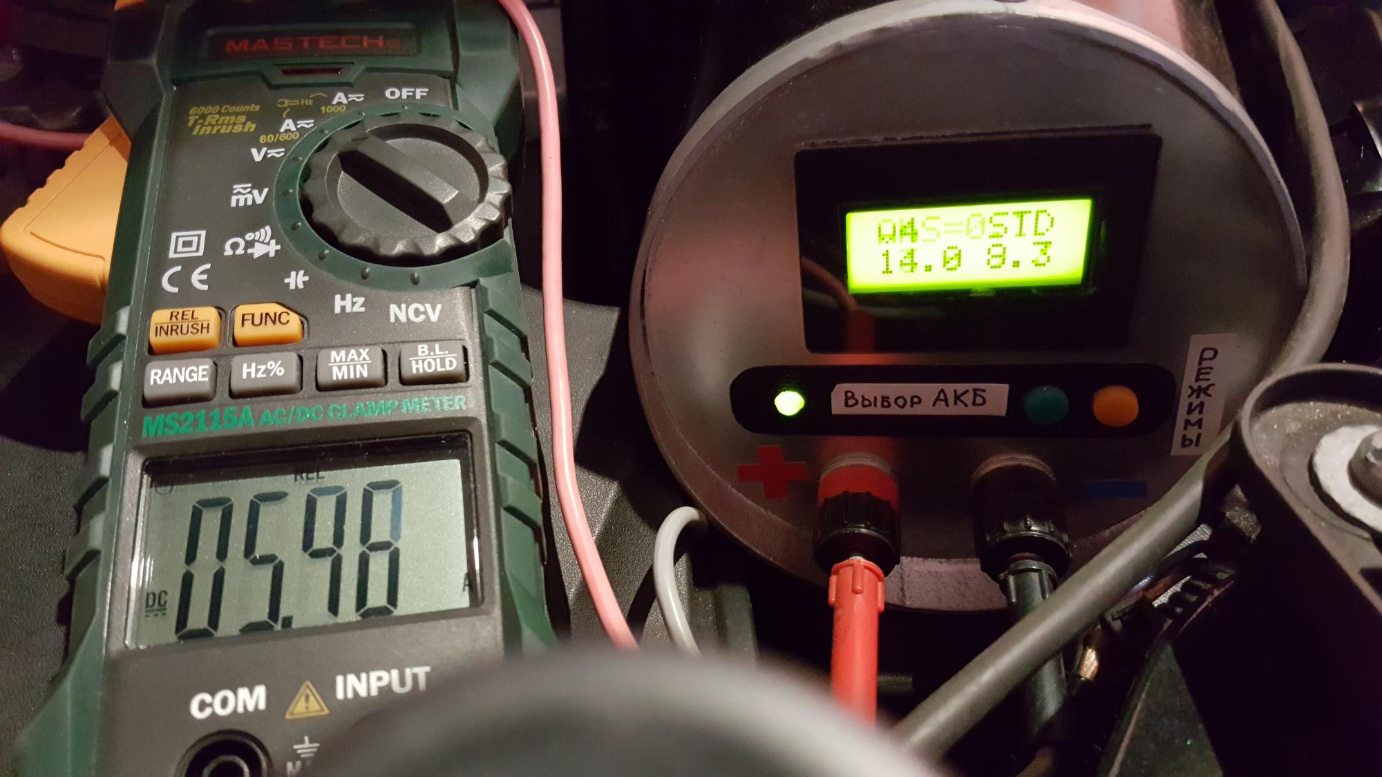

ЦитироватьКак Вы узнаете навел ЗУС порядок на "харде" или нет если после его работы этот хард не проверять?
Так замкнутый круг выходит...зарядил-разрядил проверил...опять зарядил...а шо там? опять слил.... :-D :-D
ТОП заряжает с "форматированием" и довольно точным подсчетом. И перемерять абсолютно лишнее занятие...
Вот как пример, стоит режим СТД-60, токи пляшут, а усредненный по клещам 6А.

Ну и что Вы меряете - ток заряда. А я пишу о токе разряда. Ток разряда 5 А, а ЗУС пишет 6,2А,  при этом ток разряда не пляшет и его нет необходимости усреднять, округлять и подгонять. Тут сразу видно, что ЗУС просто неправильно его определяет, и сам автор пишет об этой неточности, например при токах разряда меньше ампера вообще ничего не считается. И дальше видимо идет такая же точность разрядного тока +/- 1 ампер.

ЦитироватьНу и что Вы меряете - ток заряда. А я пишу о токе разряда.
Я про Фому, а Вы про Ерёму...
