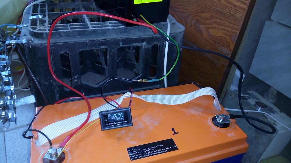

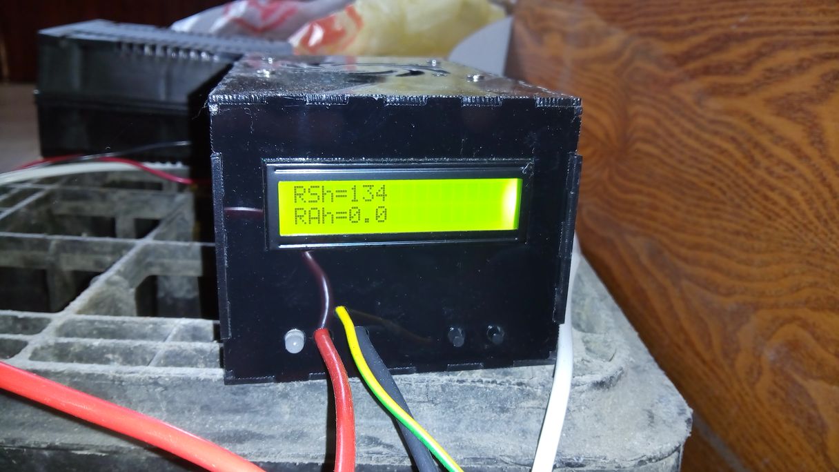

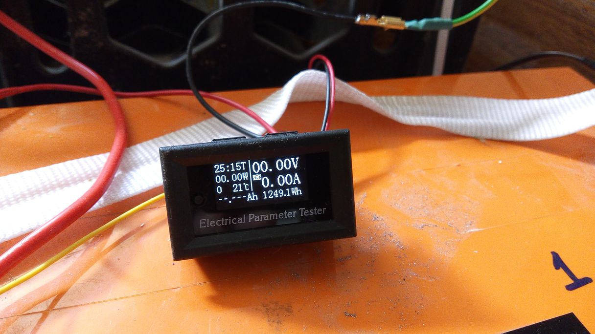

Цитата: Яков93 от 08 Июнь 2016 в 07:46
КТЦ "солнечным" АКБ начал только позавчера, первый АКБ Delta GX 100 Ач после первого разряда до 11,5 В нагрузкой 5 А показал 90 Ач. По-моему и так прекрасный результат. Сейчас стоит под зарядкой ЗУСом, позаряжаю дня два-три, разряжу посмотрю на результат.
Тот же АКБ стоял под ЗУСом в режиме STD 40 (побоялся ЗУС нагружать) трое суток. Вчера утром включил его разряд прежней нагрузкой - 5А до 11,5 В, сегодня утром прихожу и обалдеваю. Мой ваттметр не смог уместить показания всех ампер часов (его максимум 99,99 Ач), зато Втч уместились - 1249 Втч, до ЗУСа было 1041 Втч.
Сам ЗУС показывает, что выкачалось 134 Ач (в начале было 117), ну эти показания я не учитываю с учетом его неправльного определения тока нагрузки.
Я очень доволен, сутки позаряжаю и перейду к слудующему "солнечному" АКБ.
Aerlex
[user]Яков93[/user], если Ваш ваттметр при КТЦ был подключен через ЗУС - то показания Втч занижены. Ваттметр не учитывает падение напряжения на разрядном транзисторе ЗУС. Реальное значение "выкачанных" Втч будет немного больше.
ЗУ: ЗУС Версия4(ТОР), Электроника УЗС-П-12-6.3, Maha MH-C9000, La Crosse BC-700, Pila IBC™ 4-stage Charger
НЕЗАВИСИМЫЙ Обзор Версия4(ТОР) А что внутри? :  https://electrotransport.ru/index.php?topic=33514.0 - В поисках ИСТИНЫ
Я по жизни очень большой зануда, не нужно это мне доказывать - я об этом знаю и недостатком не считаю
Яков93
Плюс минус 1-2 Втч мне не важны, это всего лишь доля процента от всей емкости АКБ. Я больше смотрю динамику. До ЗУСа было 1041, после стало 1249 Втч.
Хотя конечно для большей чистоты эксперимента я в следующий раз наверное поставлю реле, все равно от счетчика на ЗУСе мало толка.
