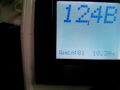

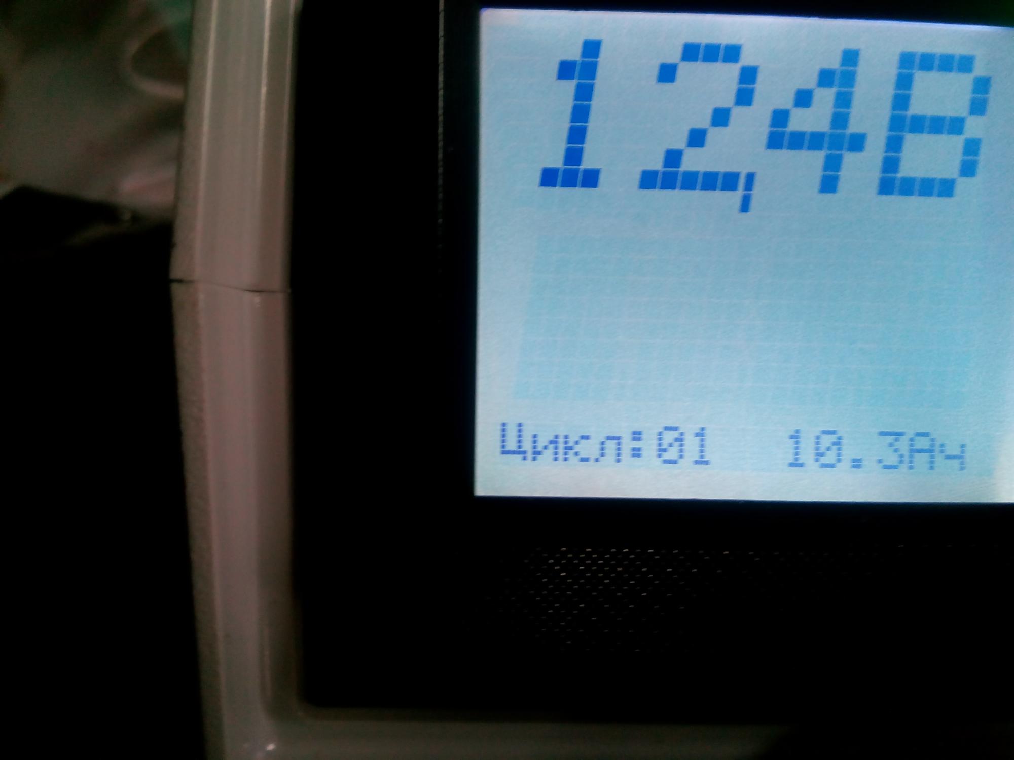

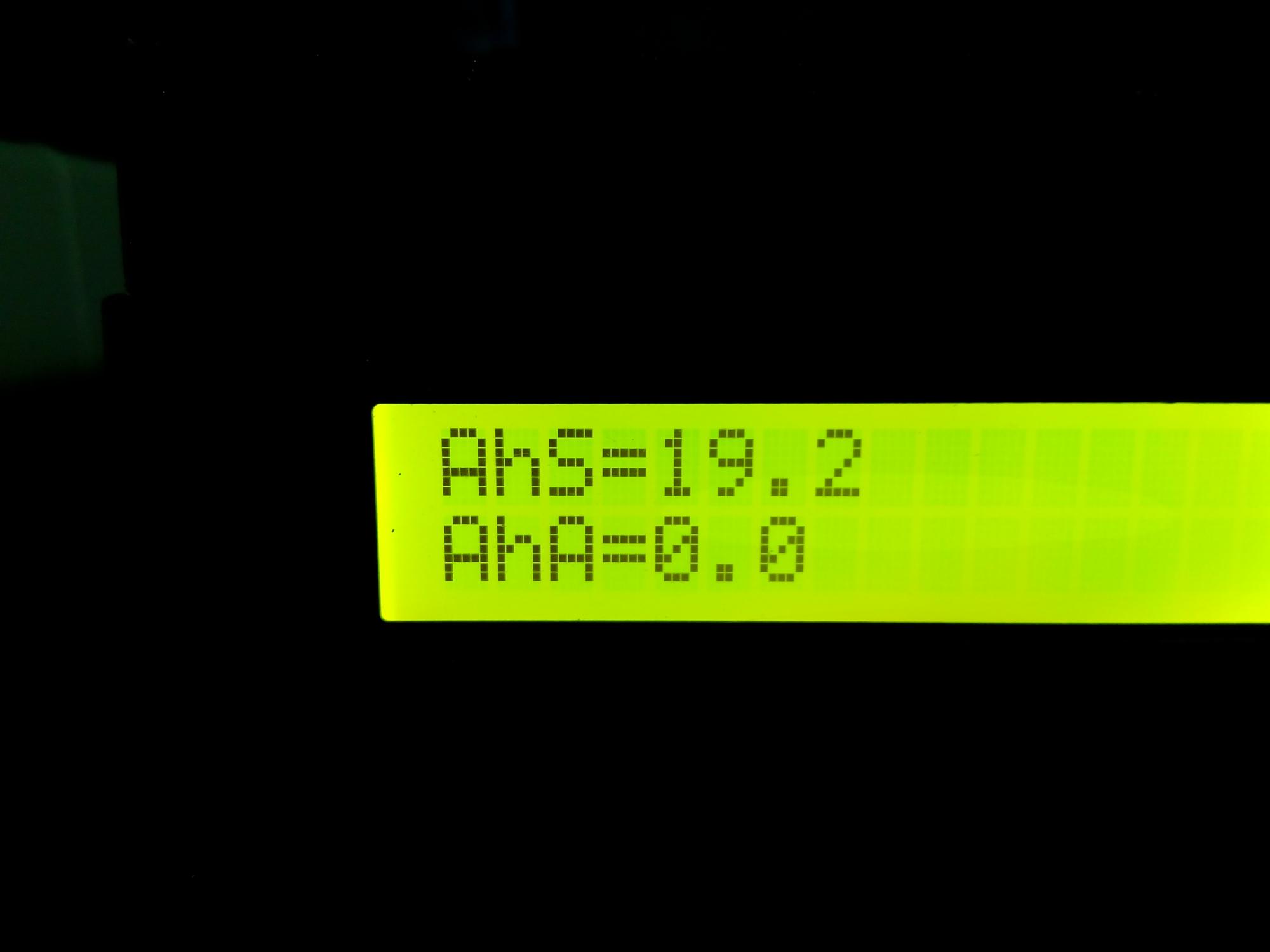

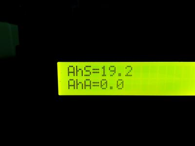

ЦитироватьВот что было ,а что стало  и исключительно благодаря Кулону 912
Да, ЗУС даже рядом не валялся при этом  ;-D
Т.е. мое объяснение про плавающий контакт - побоку?  ;-D      Или "кулон настолько мощщный кипятильник, что способен приварить оборванные пластины"?  B-)

Я конечно понимаю хотелки секты ЗУС .... что ЗУС вылечил , а Кулон 912 только зарядил... но Вы путаете хронологию ... после ЗУСа заряжали Optimate 6  и он показал только 8, 6 Ач , т.е. это говорит что ЗУС ничего не вылечил
ЗУСом заряжали 3 суток   и закачали в него 10,3Ач  почти на 75%   меньше чем  , когда Кулон 912 заряжал напряжением 16,2 В и реально залил 18 Ач.

Цитата: Alek-3aaa от 22 Июнь 2016 в 18:08ЗУСом заряжали 3 суток   и закачали в него 10,3Ач  почти на 75%   меньше чем  , когда Кулон 912 заряжал напряжением 16,2 В и реально залил 18 Ач.
Ну да, а эти 18-10,3=7,7ач в диапазоне 16,2-14,3В как раз пошли на кипелки, бурлелки и газельки  :-D
На кипелки и бурлилки конечно сколько-то пошло, но не столько сколько Вы написали, потому что в формуле используете неправильные цифры.
10,3 Ач было выкачано из АКБ после ЗУСа, 18 Ач было выкачано из АКБ после кипячения Кулоном. При этом закачивалось естественно больше (может и гораздо больше) в обоих случаях.
Вы видимо не поняли или не хотите понимать ... РЕАЛЬНО залитые Ач , это те которые затем АКБ может отдать на нагрузку, а МНИМЫЕ это сколько потрачено  зарядным устройством и не факт что они усвоились и остались в АКБ (я только привел сколько было залито МНИМЫХ Ач ЗУСом  в АКБ... 19,2Ач, а выдал  аккумулятор на нагрузку после такой зарядки  только 10,3 Ач, по остальным  зарядным устройствам это не делал).
