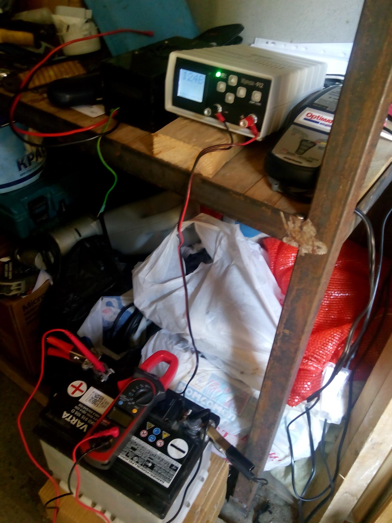

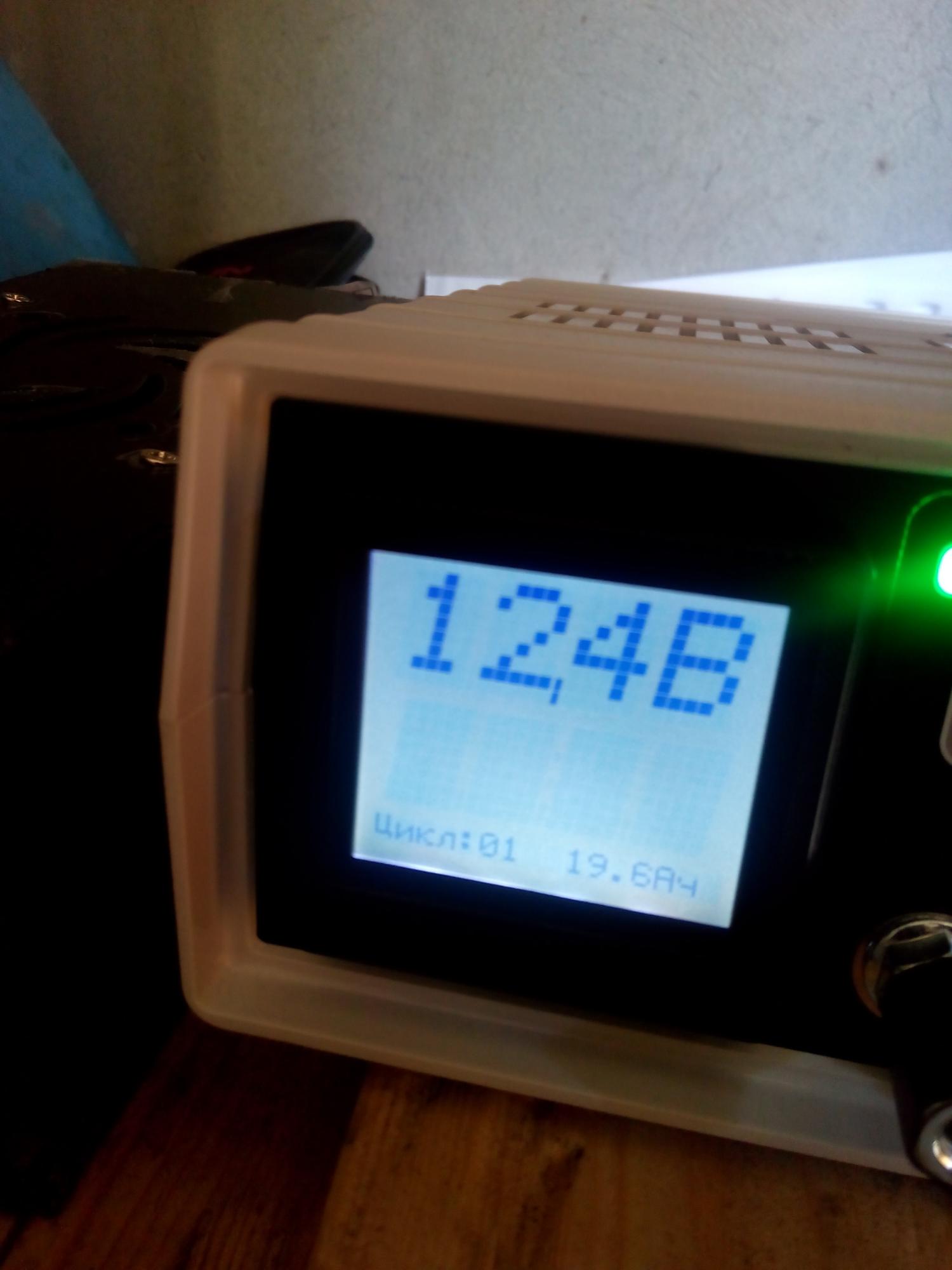

Ну что вернемся к "нашим баранам"  или испытаниям зарядных устройств , как они повлияли на емкость аккумулятора VARTA 60Ah.
Пришел утром в гараж и опять был удивлен результатом после т.н. "кипячения" VARTA 60Ah ( простой режим , напряжение 16,2 В , ток 6 А) , аккумулятор при разряде током 2,6 А до 12В выдал  19,6 Ач    ( это  почти в 4,5 раза больше первоначального состояния АКБ при заряде Кулоном в простом режиме до 14,8 В - 4,4 Ач , это более  в 3,8 раза чем дал Optimate 6 - 5,1 Ач , это более чем 1,86 раза больше чем дал ЗУС после 3,5 суток добивки в режиме "V4 STD 60Ah" - 10,5 Ач).
Возможно  тут есть и заслуга ЗУС ... он дал возможность Кулону 912 достигнуть этому результату  за такое короткое время.
ЭДС перед разрядом:
Результат:

Вот теперь на этом этапе сравнения ЗУ сделайте 3 КТЦ  ЗУС.. посмотрите "поведайте " что от раза к разу ёмкость будет падать .Потом 912 также 3 КТЦ  и ёмкость вернётся .

Возможно.... Но нам же не суждено зарядить Кулоном до 14,8В повторно и узнать "заслугу" ЗУС, хотя там расшевелили в своей большей или меньшей мере и другие товарищи.
Больше всего досадно за Оптимейт 6, получается дорогая игрушка.
Надеюсь в конце теста ЗУС и Оптимейт 6 не будут торжественно раздавлены бульдозером забракованы...

Зачем же 912-м заряжать до 14.8 ? Кулоном  заряжать по рекомендациям производителей Ca-Ca (именно так Алик и делал)
ЗУСом по рекомендации Сороки !

Этого делать с ЗУСом нельзя ,  тут пишут что КТЦ с разрядом  до 10,8 В  очень губительно для АКБ Са/Са ...
После разряда , я поставил АКБ на 1КТЦ  с зарядом Кулоном 912 в импульсном режиме до 14,8 В  и разрядом током 3 А до напряжения 10,8 В ,т.е. хочется увидеть   емкость АКБ  по ГОСТ.
Затем зарядим опять  напряжением 16,2 В  6А  и сделаем  2 КТЦ.

При КТЦ не обязательно делать глубокий разряд .Разряжайте так же до 12 в.Цель у нас в сравнение ЗУ а не в выевлении полной ёмкости .
Зря вы его разряжаете  до 10.8 НЕ СТОИТ !!!
