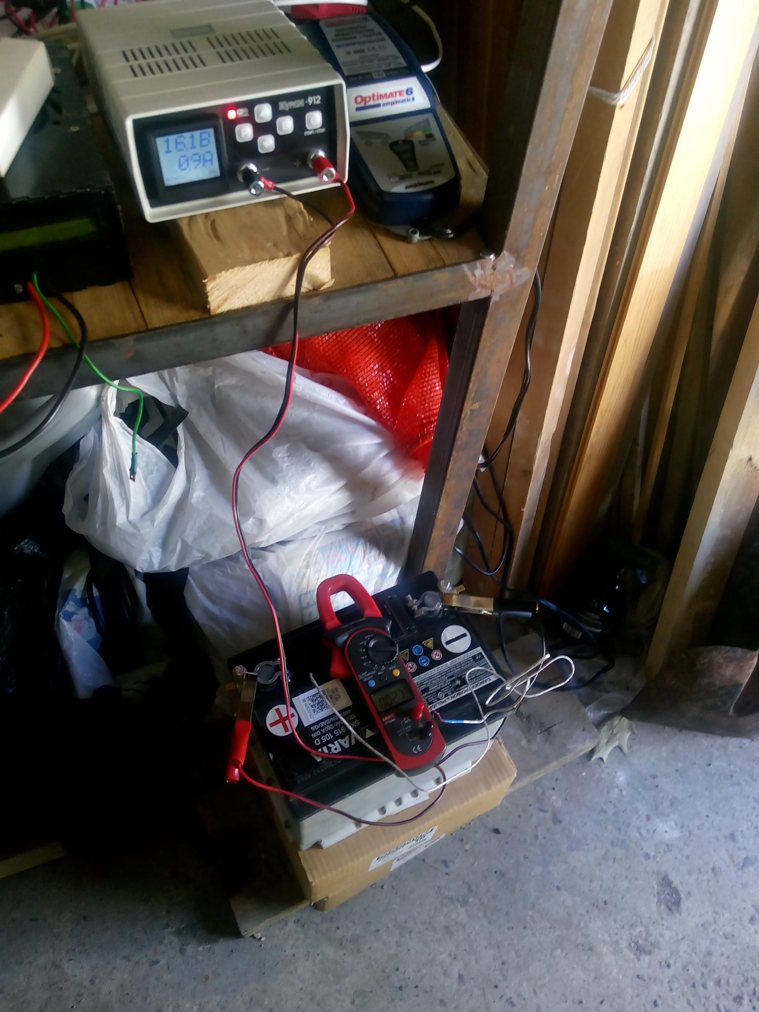

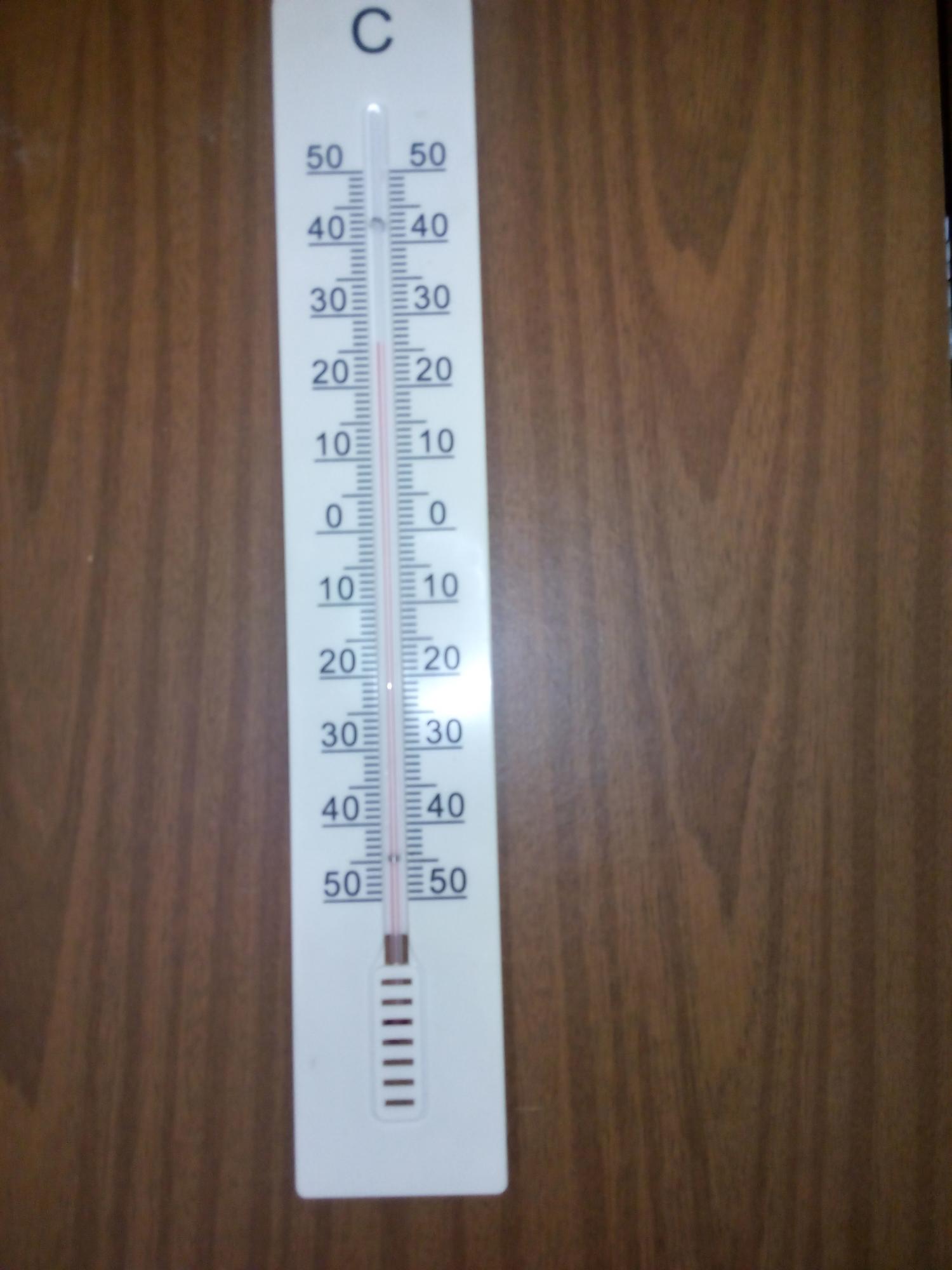

Alek-3aaa
Кулон 912 оказался не таким уж сильным "кипятильником"
При напряжении 15,6 В , температура АКБ поднялась на 1-2 градуса выше  окружающей температуры в гараже , а при 16,2 В  температура АКБ поднялась на 2-3 градуса выше окружающей и составляла комфортные 26-28 градусов Цельсия.
Highway
[user]Alek-3aaa[/user], Подскажите пожалуйста. Какой ток заряда был в момент когда на клеммах было 16.2В? Ну и насколько сильным было "кипение"?

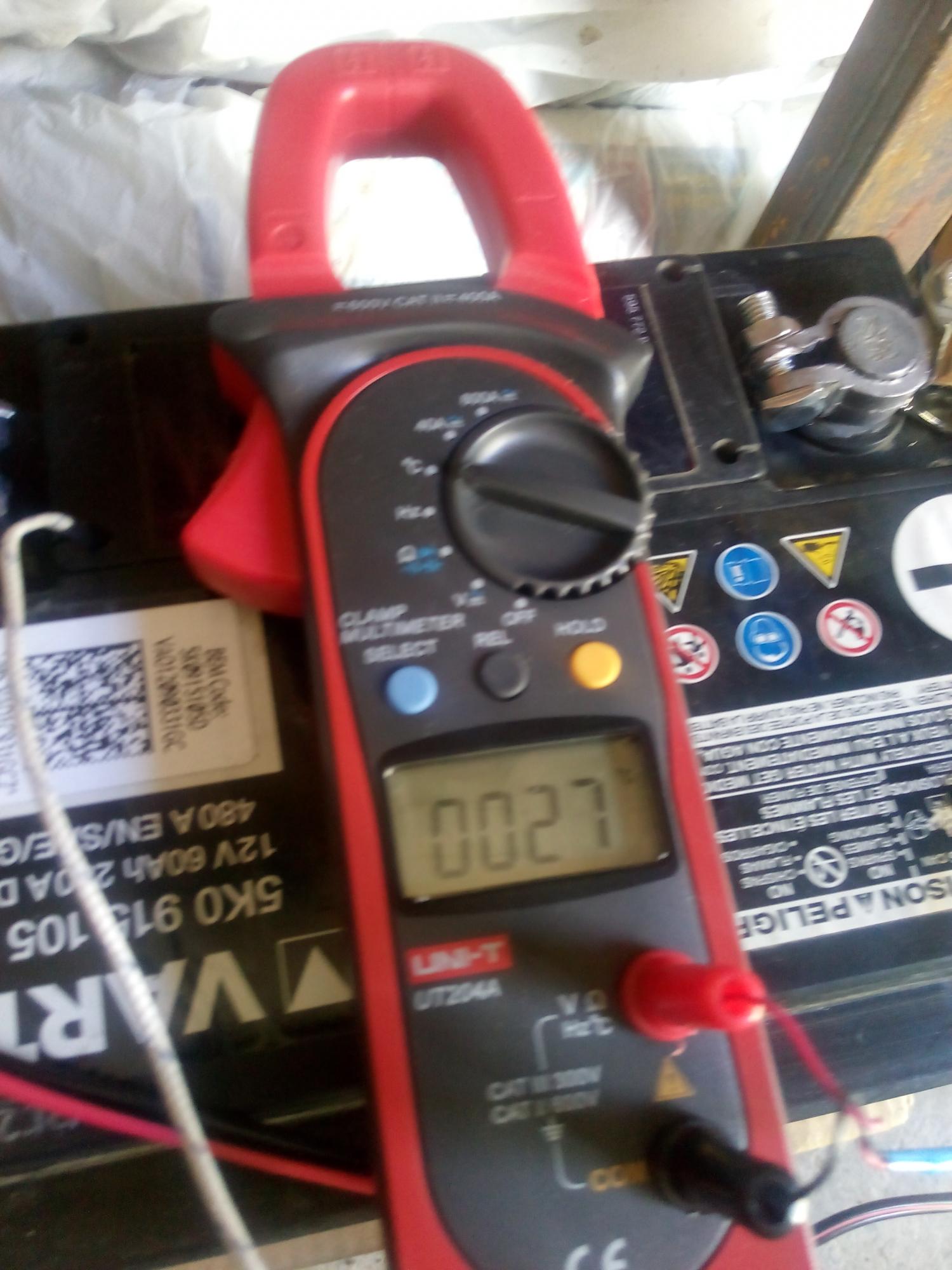

Alek-3aaa
На фото , выше Вашего поста видно: При напряжении 16,1В  ток составляет 0,9А, а при 16,2В ток опустился до 0,4А
Alek-3aaa
Цитата: Vova_n от 05 Июль 2016 в 04:17
А у вас, что там в АКБ одна вода, что вы по температуре о степени кипения выводы делаете  ;-D
При малом токе 0,5а и напряжении 16,3в кипеть будет знатно, а температура будет в норме  :hello:  повышение температуры свидетельствует о том, что вы часть эл. энергии тратите не заряд, а на выделение тепла, воды, газов, при этом чем больший ток дадите тем больше переведёте эл. энергии в тепло и другие побочные выделения.
А Вам не кажется, что чем меньше  температура , тем больше эл. энергии тратится на заряд АКБ.
Сейчас АКБ в отстое ... ВСЕ покажет контрольный разряд до 12В .
