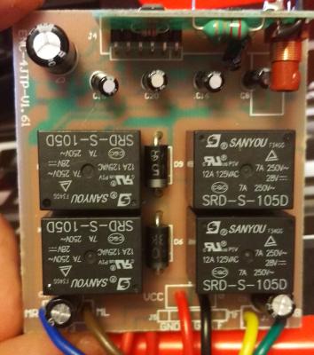

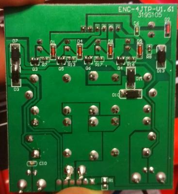

Добрый день, господа.
У меня такая проблема: машинка ZP-V005, 6В, один движок на поворот, один тяга. С пульта прекрасно все работает, с педали нет. Педаль саму проверил, рабочая.
Фото электроники прикладываю. Прошу помощи в починке агрегата.
wds
Вы переключили режим?
Rulezzz
Конечно переключили в режим ручного (ножного) управления. При этом поворот с пульта работает, как и должно быть, а вот с педали не едет ни вперед, ни назад. Педаль прозвонил, все ок с ней. Плюсом замыкал контакты, чтоб исключить саму педаль, картина та же.
