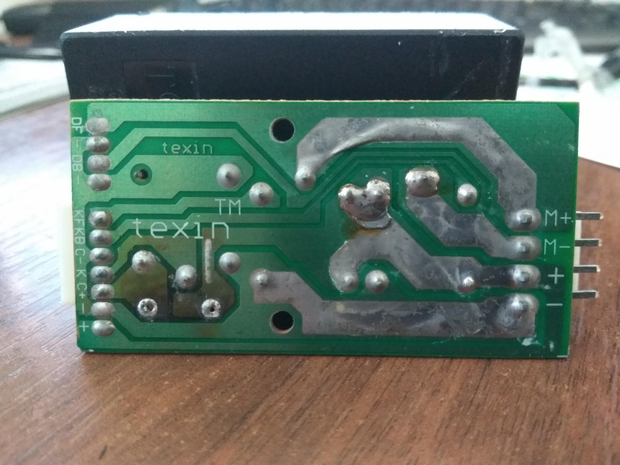

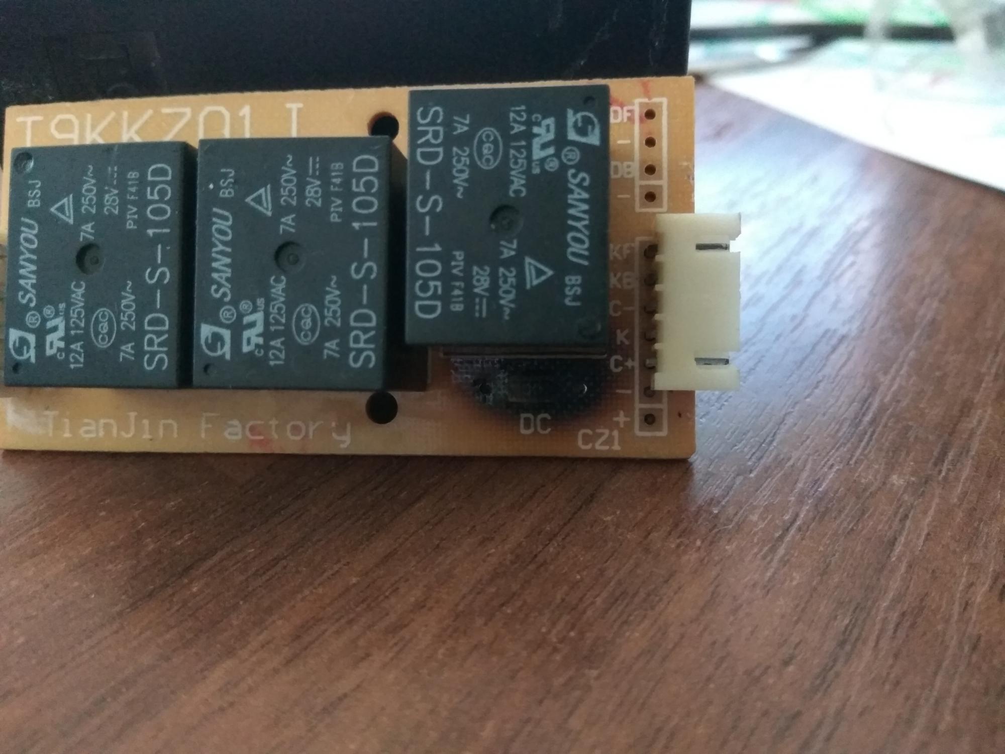

В общем видимо работает на повышеной нагрузке, но запах поленый не пропал и решил я посмотреть что там. Оказалось что на плате с реле погорел диод RL207(на фото видно где, я его выпаял), не знаю после моих действий или раньше при зарядке старого аккумулятора.  Схема мне показалась слишком простой, отсутствие нормальной элементной базы. В общем в электрике я профан, могу только перепаять что-то.
Вопросы:
1. Можно ли подключить 12v аккум и как?
2. Как можно улучшить плату с реле или заменить ее на другую?
Пока планирую просто заменить диод, и взять аккумуляторы на 6v 7ah (как написано внутри самого трицикла) :)

мотоцикл рассчитан на 6в, реле стоят на 6в, мотор на 6вольт, перевод на 12в возможен, но со сменой этих элементов, а то паляным так и будет вонять :kidding:
ну и плавный старт двигателей желателен

Реле, как видно на фото, вообще на 28В постоянки, моторы, скорее всего, 12В переживут, вот за редукторы не уверен. Ну и скорость, соответственно, удвоится, тоже нужно учитывать.
Дмитрий_ЕКБ
Цитата: Ruedel от 24 Апр. 2017 в 17:19
Реле, вообще на 28В постоянки, моторы, скорее всего, 12В переживут, вот за редукторы не уверен. Ну и скорость, соответственно, удвоится, тоже нужно учитывать.
вы посмотрели параметры для силовой группы!
реле 5 вольтовое согласно маркировки, катушка будет греться,
Ruedel
Да, и правда, катушки 5-ти вольтовые
