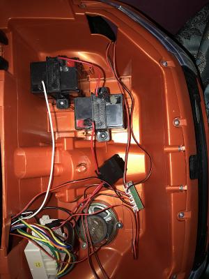

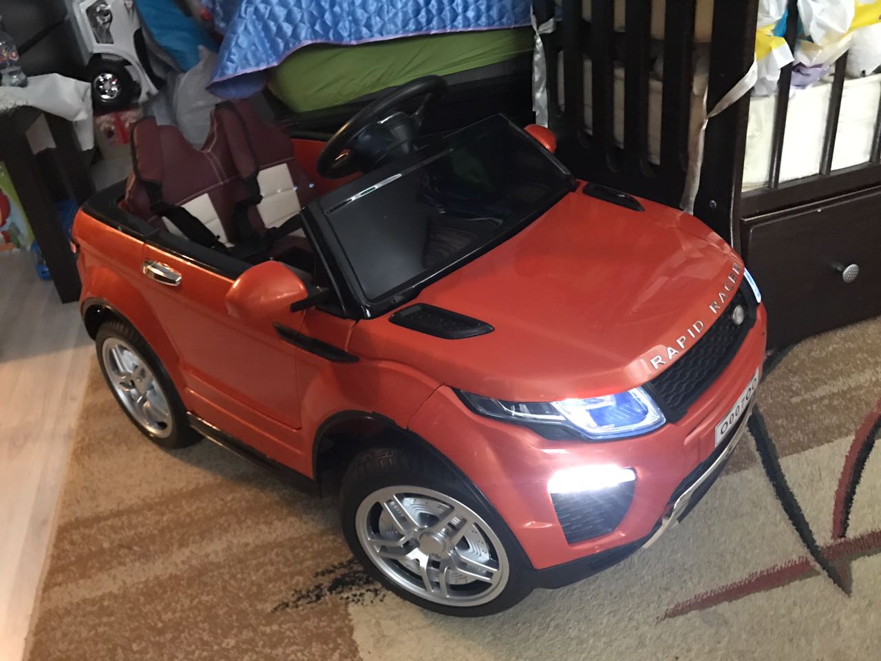

Goff82
Добрый день!
Помогите советом где копать!?
Ситуация в следующем,купили ребенку на ДР в январе электромобиль,но из-за погодных условий на улице его не использовали,мелкий катался на нем по дому, но в большей степени машинка стояла в углу и он в ней просто играл, точнее включал зажигание и слушал музыку, иногда трогаясь с места то вперед, то назад... На этих выходных хотели вынести машину на улицу и покатать его там, машинка с родительским пультом, я специально поставил его на зарядку, и после этого обнаружилась проблема... на пульт машинка не реагирует, а при нажатии на педаль газа машина не едет, происходит перезапуск зажигания, происходят частые щелчки(даже звук как бы замыкания,доносящегося из под капота), я подумал что аккум разряжен, поставил снова на зарядку,а к вечеру при поворачивании ключа зажигания постоянно идет перезапуск(звук заводящегося двигателя) причем он даже не заканчивается,а просто с середины перезагрузки начинает сначала... все световые приборы горят, музыка и сигнал тоже работают...
Дмитрий_ЕКБ
машина исправна, купите правильный зарядник и новый аккум
Goff82
Спасибо за ответ. Но что значит правильный зарядник? Кстати на машинке стоит два Аккума, их оба лучше поменять? :sorry:
Rus25
Для начала проверить акб , хотя бы вольтметром .  Подключить зарядное и убедится что напряжение на акб начинает возрастать . Потом делать выводы; аккумулятор , зарядное или просто отсутствие контакта в цепи зарядки. Если аккумуляторы то менять оба.
