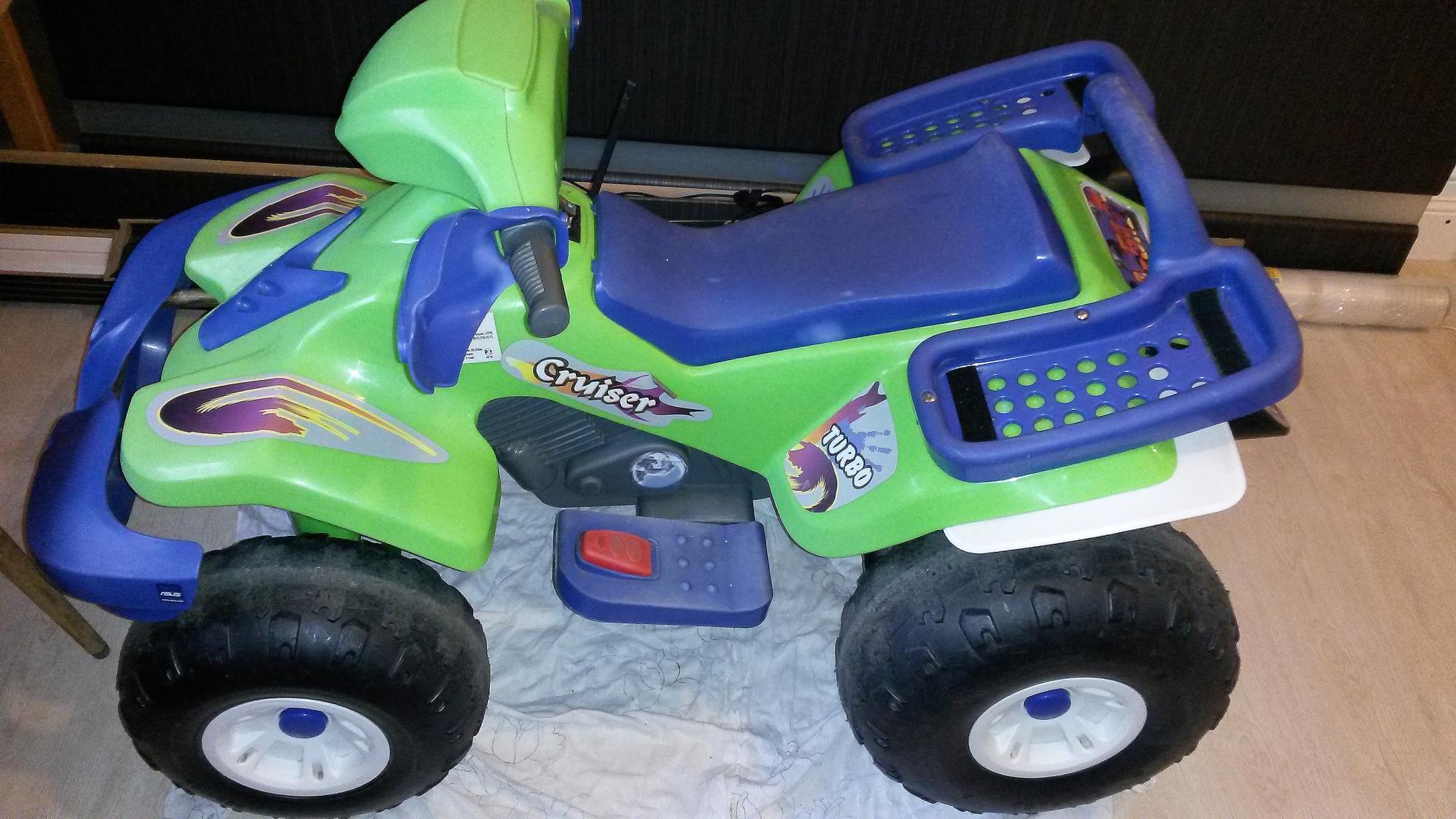

Здравствуйте.
Достался вот такой аппарат нам. Хочу немного апгрейдить.

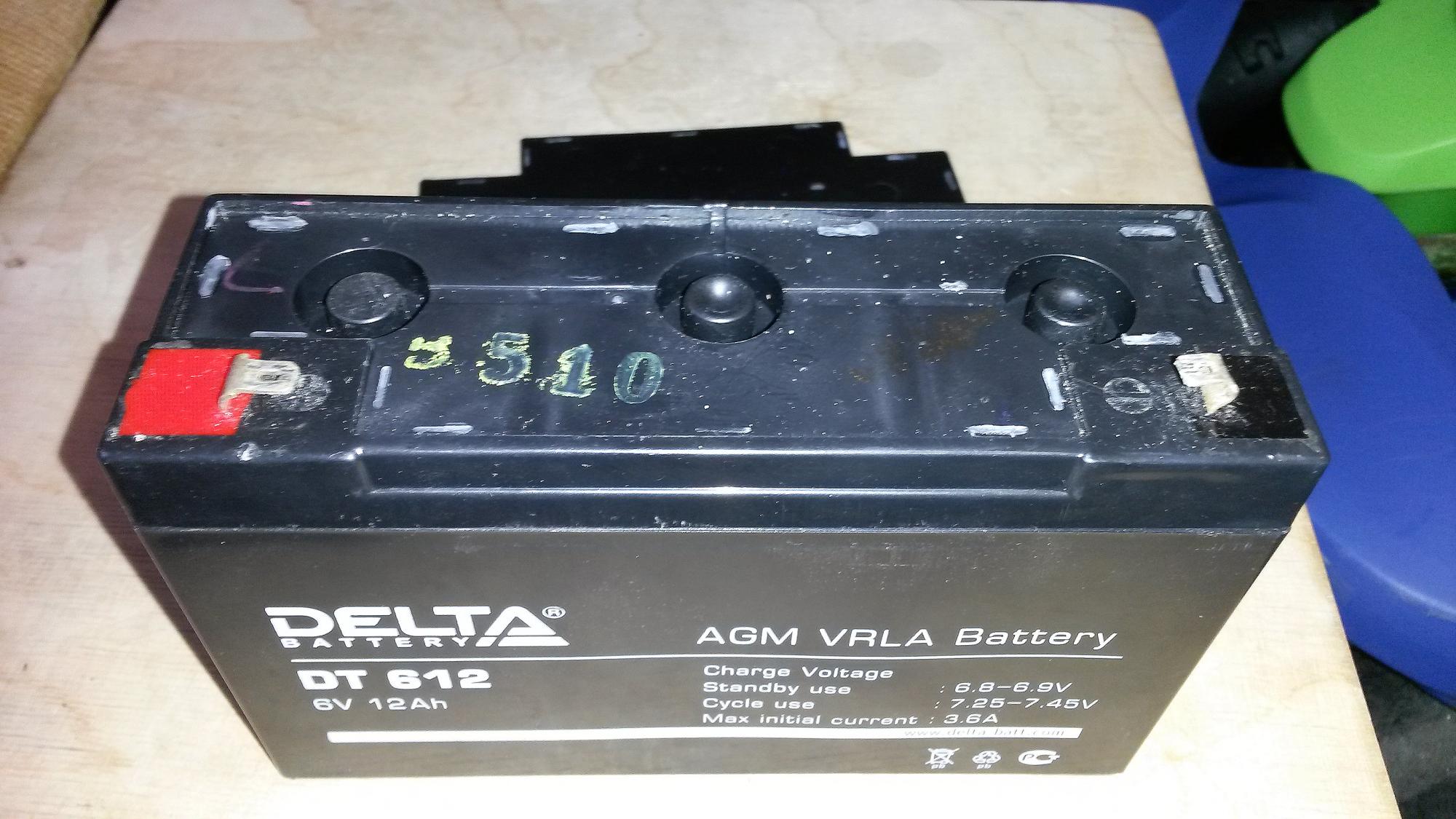

Есть несколько вопросов:
аккумуляторы на 12а/ч, но совсем не держат заряд (минут 5, а автомобильная лампочка горела тускло около 1 часа), один после зарядки показывает напряжение 6,12 вольт, второй 5,63. Я читал тут про восстановление при помощи зарядного устройства IMAX.
Вопрос: если шприцем добавить воды, то в дальнейшем возможны протечки восстановленных аккумуляторов через эти проколы?
На квадроцикле нет ни каких сигналов. Может кто-нибудь покупал и подскажет ссылку на Алиэкспресс на музыкальные чипы со звуками клаксона, заводящегося двигателя и т.п.
Третье: на квадрике стоят двигатели RS 500 (квадрик 2004 года изготовления), в принципе по асфальту тянут и скорость нормальная. Но хочется потяговитее на траве и земляных/песчанных дорожках. Нашел на Али такой движок
https://ru.aliexpress.com/item/DC-12V-150W-13000-15000rpm-775-motor-High-speed-Large-torque-DC-motor-Electric-tool-Electric/32818607556.html?spm=a2g0s.8937460.0.0.1iEdz3
на 150 ватт. Правильно я понимаю, что нужно для нормальной работы поставить контроллер. И как быстро будет разряжаться аккумулятор? В описании продавца написано: непрерывный ток 0,32 ампера, в отзывах покупателей нашел потребляемый ток 1,9 А. И как мне замерить потребляемый ток на текущих движках, подсоединить амперметр непосредственно к контактам движка при нагрузке?
И последний вопрос, зачем нужен тугоплавкий предохранитель? На другой машинке сезон откатались без него и ни каких последствий: двигатель не греется, аккумулятор не раздувается.
Александр CRV
А зачем прокалывать колпачки если можно снять чтобы воды добавить %-)
Эта машинка очень очень маленькая, пока вы ее доведете до ума, набивая шишки с моторчиками, контролерами, АКБ  т.п. ребенок с нее вырастет.
Вears on a bicycle
#212
Да, ступил, я не понял сначала, что резиновые колпачки снимаются.
А машинка на фото выглядит маленькой, а на самом деле очень большая, на ней уже покаталось два десятка соседских детей, однозначно могу сказать, что годна вплоть до 5 летнего возраста, а моему сейчас только 2,5 и носится на ней каждый день с удовольствием по 4 часа с перерывом на сон. Поэтому хочется заряжать хотя бы не два раза в день.
А за зиму время будет чтобы апгрейдить.

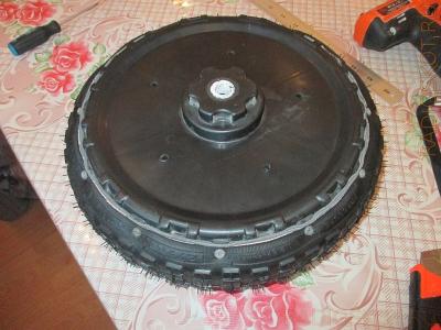

Александр CRV
Ну если там два ведущих (Вы моторы во множественном числе упоминаете) то можно просто обтянуть резиной колеса (есть много примеров как это сделать) и поставить живые АКБ.
Этого вполне хватит ездить по улице. У меня сосед так и сделал. Обтянутые резиной колеса едут тихо и не буксуют на малейших препятствиях. А деньги лишние лучше отложить на будущую детскую технику. Из этой много не выжмешь за малый счет. Ну хотя можете пройти по моему пути. Гляньте тему с квадроциклом 2.0. у меня в подписи. Получить можно многое, но не дешево.
Вears on a bicycle
Да, два ведущих колеса с двумя редукторами. Обтяжка резиной колес однозначно в планах. На предыдущей маленькой машинке я обтянул, повезло, что диаметр совпал с 12" покрышкой, разница сразу была заметна в лучшую сторону. Но боюсь, что ребенку этого будет маловато
Вears on a bicycle
А на Вашей фотке колеса, под резиной ещё слой чего-то, это клей, силикон???
