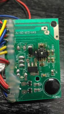

Доброго дня форумчане, прошу помощи в определение данного элемента
Katerinatolm
Есть детская электрическая машинка. Перестал заряжаться аккумулятор. Был заказан новый. Пока был заводской заряд было все хорошо. Когда разрядился опять не заряжался. Была куплена новая зарядка. И все-равно не заряжается. Если зарядка в сети, то машинка включается. Если нет, то ничего не происходит. Когда зарядка в сети горит лампочка на зарядке и га самой мвшинке тоже.
eddi5113
 :kidding:[user]sergei78[/user], Маловато данных что бы помочь, на пример, где стоит плата (какое авто?), что делает (функционал?), а из фото видно только два стабилизатора напруги, проц-капелька, два транзюка-очевидно ключи? Все это не может дать ответ на поставленный Вами вопрос. Идентификация платы по нанесенным на ней кодом в нете-ничего не дала.

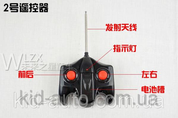

Приветствую, проблема с пультом электромобиля. После установки батареек в пульт, постоянно горит красный индикатор, который должен светится только во время нажатия кнопок на пульте. Машина при этом постоянно едет назад, кнопка назад-вперед двигается свободно, но машина на нее не реагирует. В стороны при этом можно поворачивать. Такое ощущение, что кнопка "залипла" в положении назад. Иногда залипание пропадает, и пульт работает нормально, но закономерности в этом нет. Что можно сделать с кнопкой?
Пульт такого вида, как на картинке:
Дмитрий_ЕКБ
Цитата: vavenko от 14 Авг. 2017 в 12:26
Приветствую, проблема с пультом электромобиля.  Что можно сделать с кнопкой?
разобрать и посмотреть, по возможности почистить

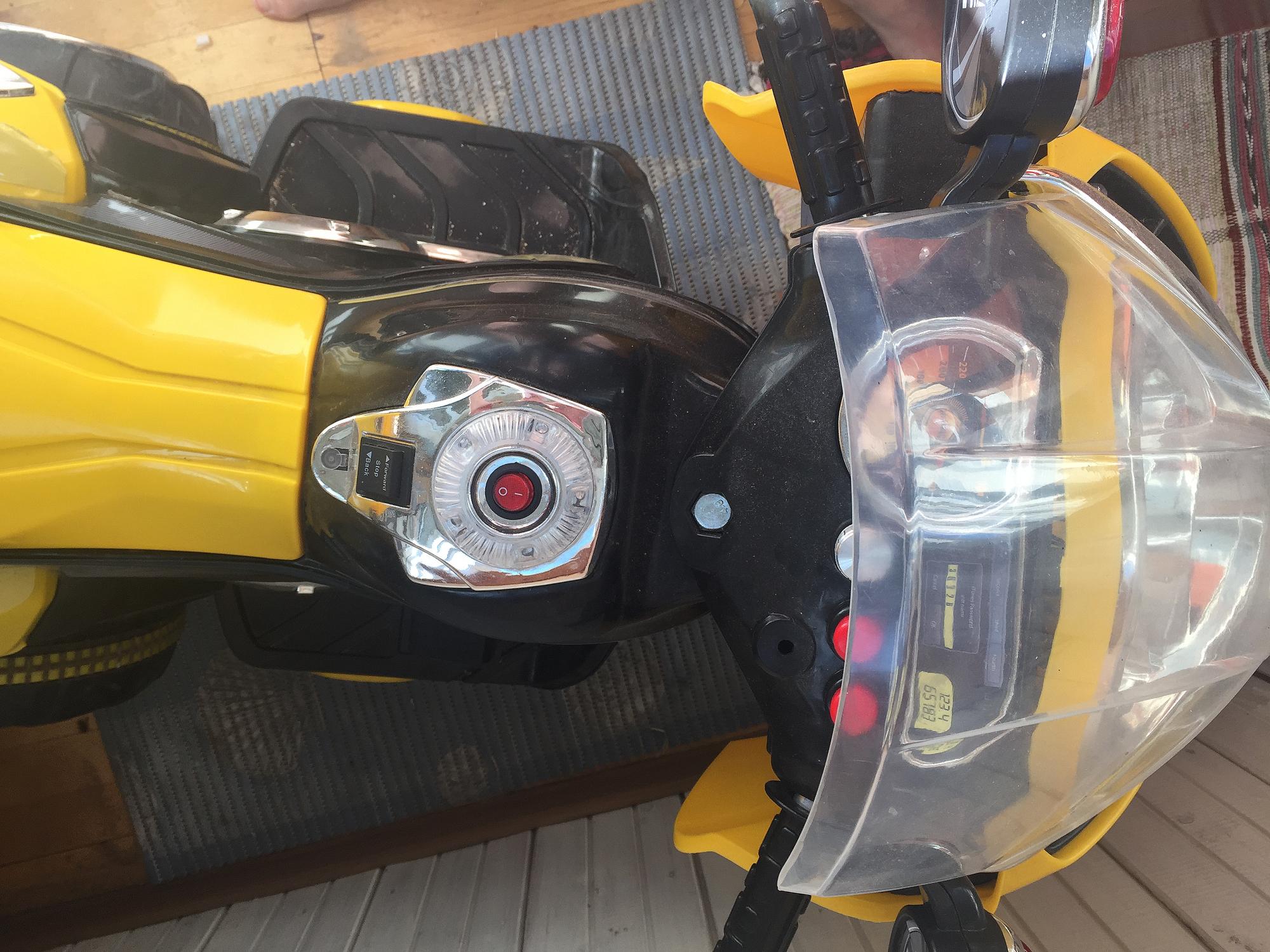

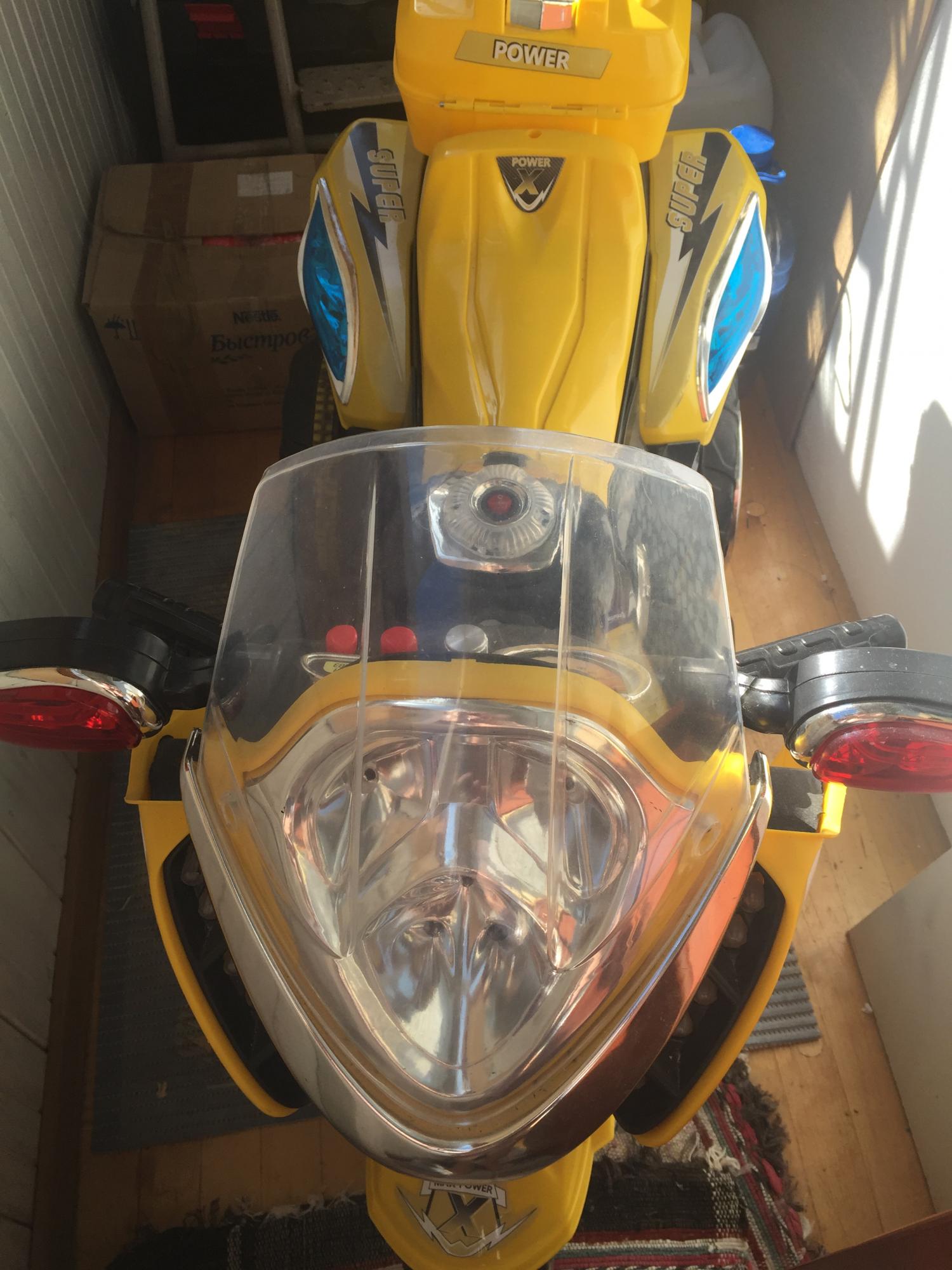

Помогите!
Электроцикл (на картинке). Год простоял на балконе, были сняты мотор и аккум. Решил проверить, достал, помыл от пыли и грязи, установил мотор, поставил аккум., сутки стоял на зарядке. Включаю, загораются лампочки, музыка не играет, включаю передний или задний ход, нажимаю на педаль газа, реакции никакой, только гаснут светодиоды. Педаль отпускаю, диоды вновь загораются. В какую сторону копать, с чего начать?
