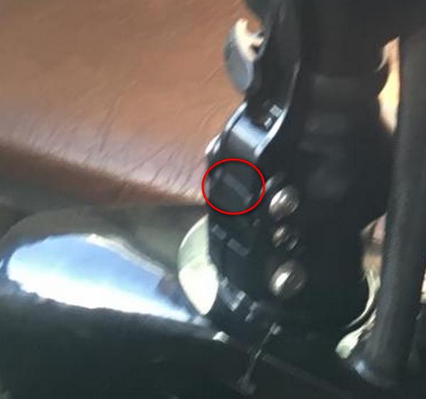

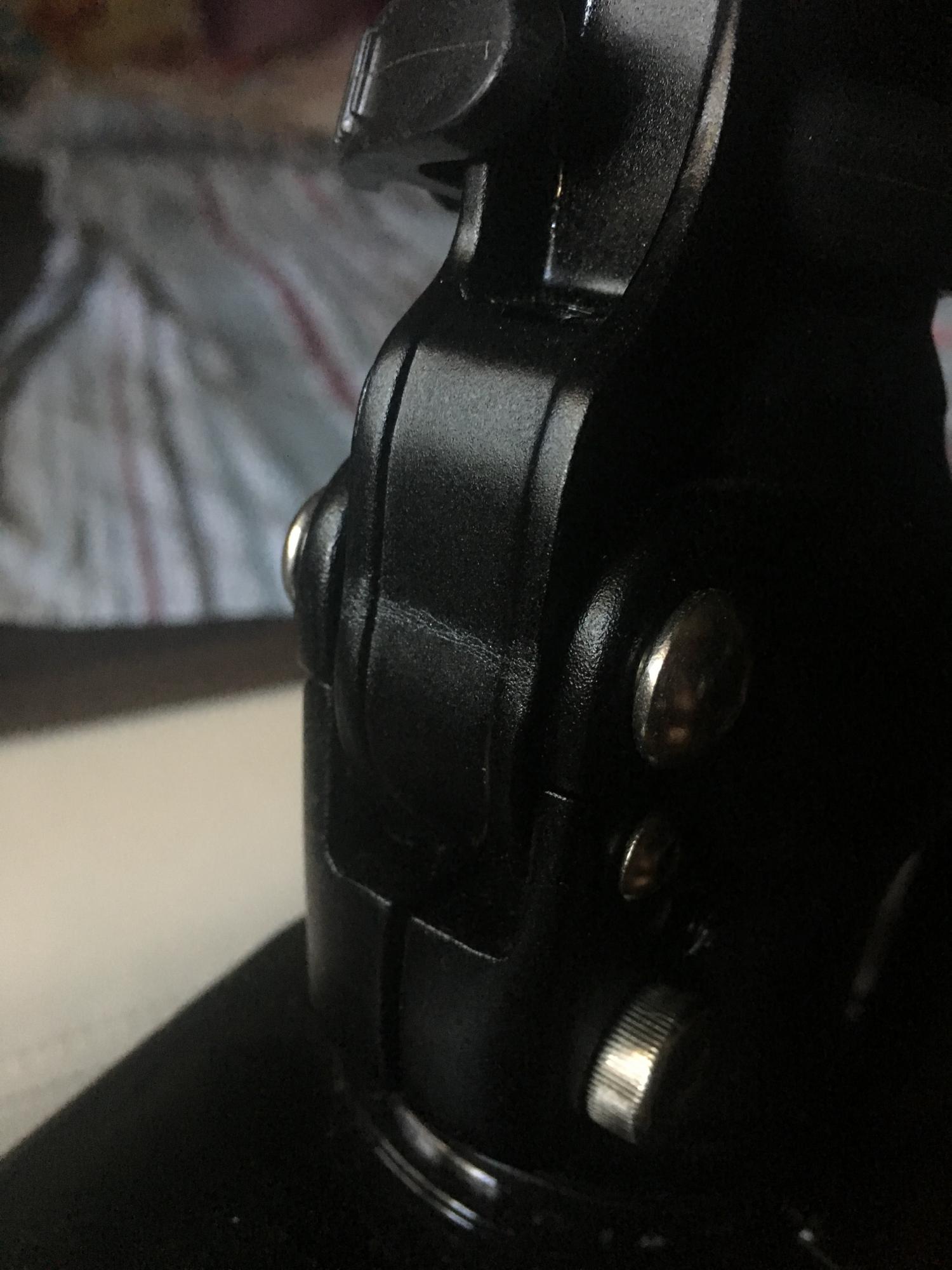

Цитата: oostin77 от 06 Авг. 2016 в 18:38
В электричке  :wow:
смотрю тоже появилась светлая полоска излома на фиксаторе рулевой.
oostin77
В электричке  :wow:
Не понял про полоску излома ?
Добавлено 08 Авг. 2016 в 21:24
В электричке  :wow:
Не чего не появилось! Хоть и мини летал в таких передрягах, все без изменений!

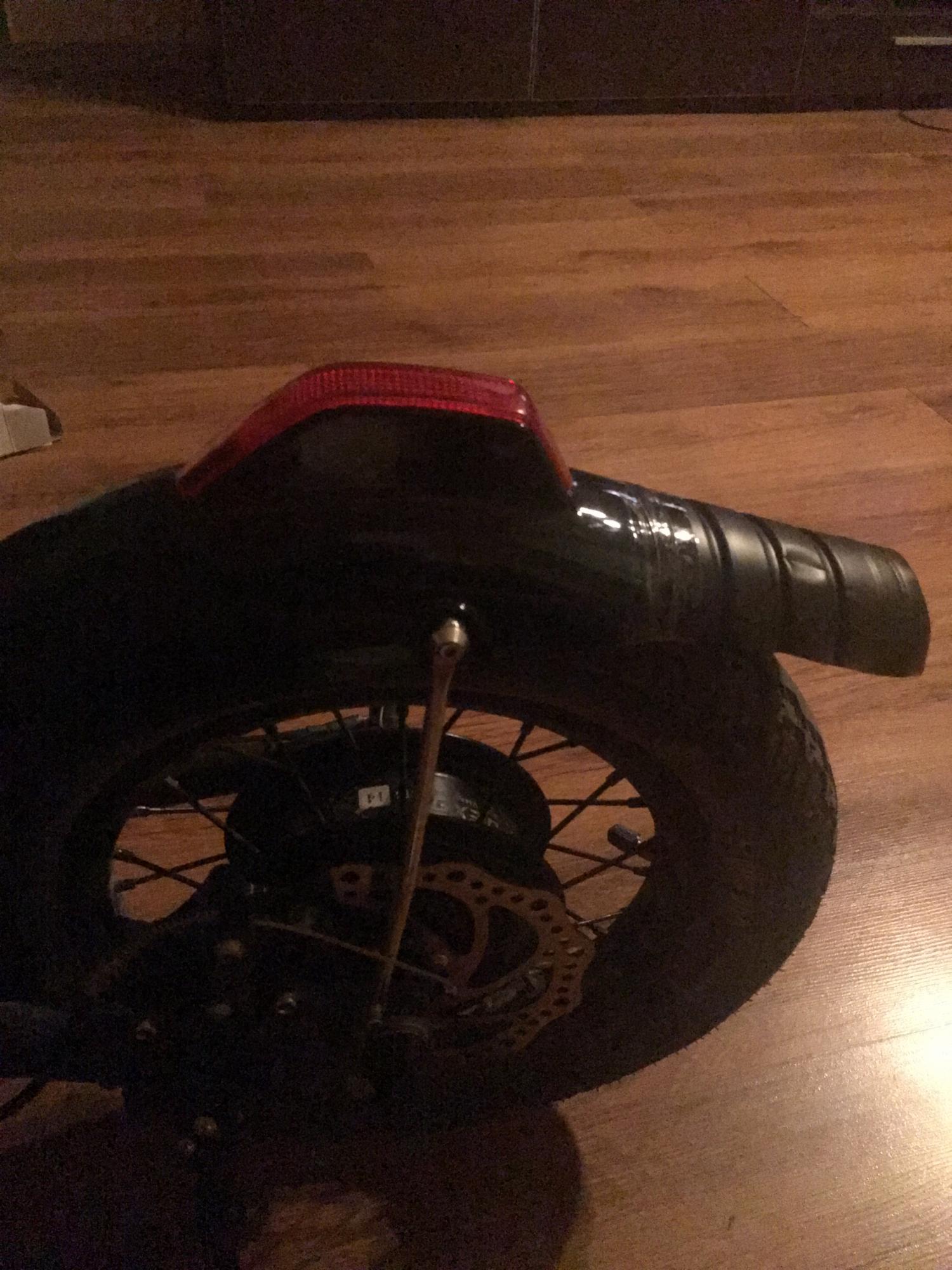

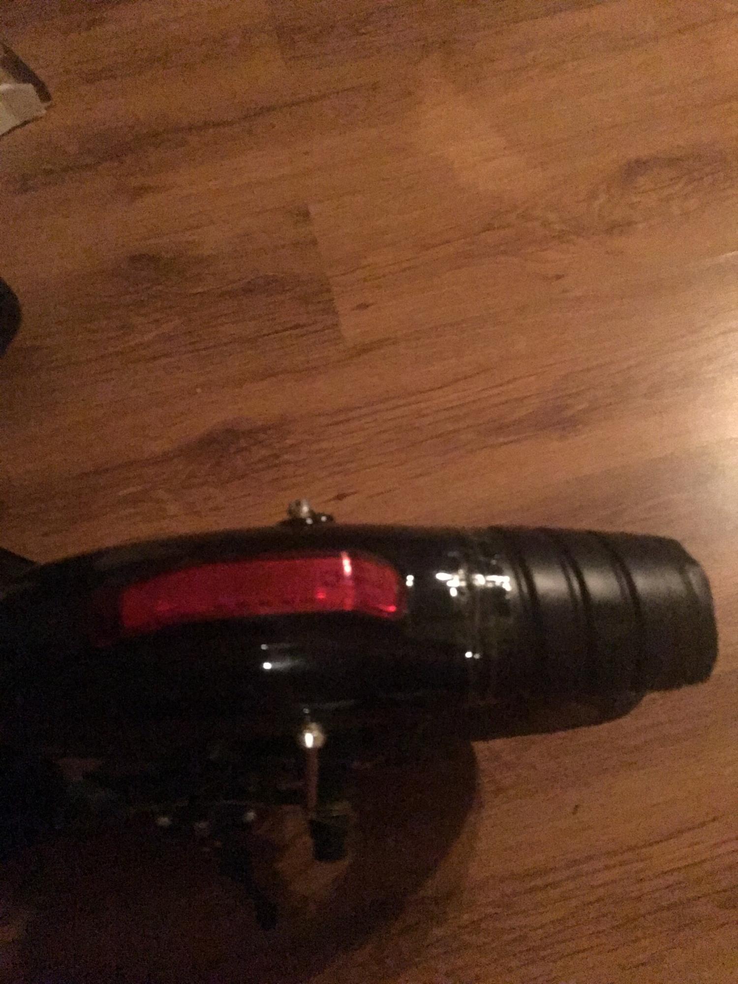

oostin77
Приколхозил брызговик из банки от воды /:-)

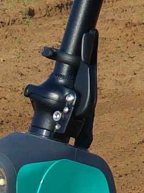

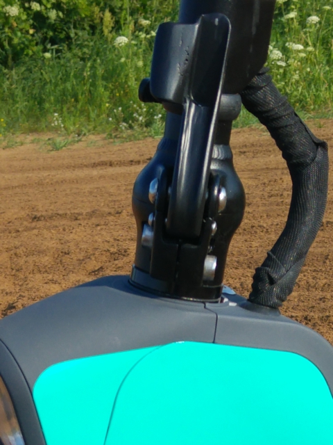

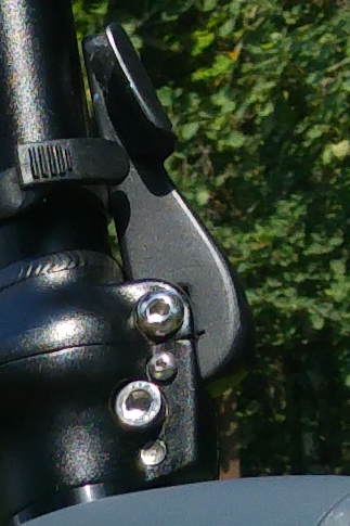

LIST
Фиксатор рулевой стойки завод закупает вместе с рулями в сборе. И никакие экономические обоснования и доводы никак не принимаются, поскольку все остальные рули для велосипедов. А довольно редкие самокатные рулевые стойки, выпускают только две фабрики в Китае. Поэтому завод категорически заявляет в инструкции и гарантийке, что на руль во время движения нельзя прилагать большие нагрузки. Я эту политику завода не совсем понимаю, поэтому буду и дальше продавливать завод, комплектовать другими защелками.
Поскольку заводской экземпляр прошел жесткие испытания, соотв. по нему есть накопленный опыт и материал.
Одним из пунктов результатов испытаний- как раз проверка рамы и узлов самоката на стойкость к повышенным нагрузкам в условиях кроссовых гонок по пересеченной местности, с прыжками с бордюров и быстрой езде по тропинкам с корнями.
Я понимаю, что он для этого не предназначен.
Но была задача найти слабые места и предел прочности.
Первой и единственной -  сдалась как раз рулевая защелка. После изготовления новой, как не пытались найти еще слабые места- их не оказалось.
Вывод. Защелка рулевой стойки единственная деталь, которая может деформироваться от превышенных нагрузок.
На первом фото- та самая белая полоска, о которой шла речь выше:))
На втором фото- сама защелка.

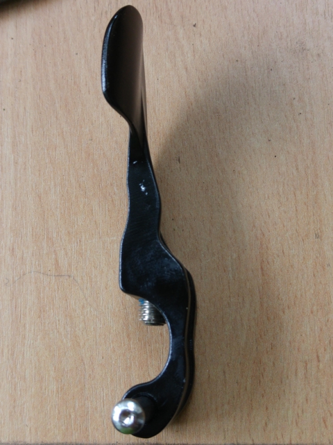

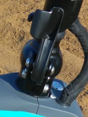

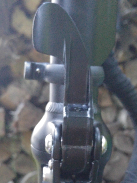

На фотографиях ниже- новая, стальная, усиленная.
phil
[user]oostin77[/user],можете сделать фото крупнее этого узла?
oostin77
Вот(((
phil
где такой взять?
на работе , на китайском станке, очень похожий силует крепления петли,) уже начал посматривать как эго отковырнуть...
