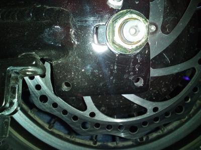

Осталась одна тайна, для чего эти 2 отверстия с резьбой?
фаркоп ?
а ведь да, у него может быть тележка, мощностя позволяют.

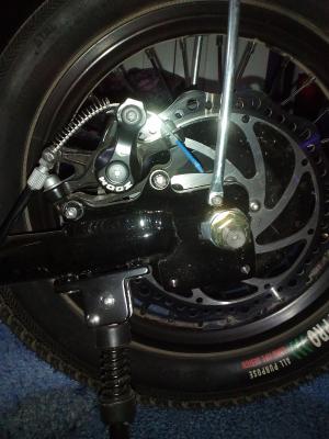

PeaceHaver
[user]phil[/user], тормозная машинка?
phil
машинка стоит
PeaceHaver
[user]phil[/user], уточняю: вторая тормозная машинка. Потому как изначально аппарат изготавливался более мощный мотор и скорость окло 50 км/ч - одной машинки может не хватать.
phil
с двух сторон? получается 3 машинки)))
phil
и при помощи одной машинки у меня стопится заднее колесо с характерным визгом резины,  приходится нажимать еще передний, чтоб остановиться. Вообще на больших скоростях основной смысл имеет передний тормоз, на своей хонде150 на скорости 110 задний тормоз  опасен, начинает кидать задницу в стороны.
PeaceHaver
Я еще раз пишу: изначально. Если у Вас там будет мотор, весом 6-7 кило?
Смысл имеет передний тормоз, если у Вас есть передняя подвеска. Вот пока не поставите - это не так.
Витёк72
фаркоп ?
Может сиденье. Или багажник?
LIKON 1201 350Вт фиолэтовый
phil
[user]Витёк72[/user], сиденье крепится на трубы задней вилки, где-то была фотка
Витёк72
Да я видел. Может был и другой вариант. А так скорее под багажник.
Думаю Дмитрий мог бы задать вопрос на завод для уточнения
LIST
В Китае прошел мощный ураган... в 3:35 ночи как начался... и никто два дня вообще не работал... Так что еще не ответили :)))
Батареи LG 13 Ah есть на заводе и в Москве!
Огромное спасибо всем, парни за отличные отзывы и обсуждения!!!
С огромным уважением,
LIST
phil

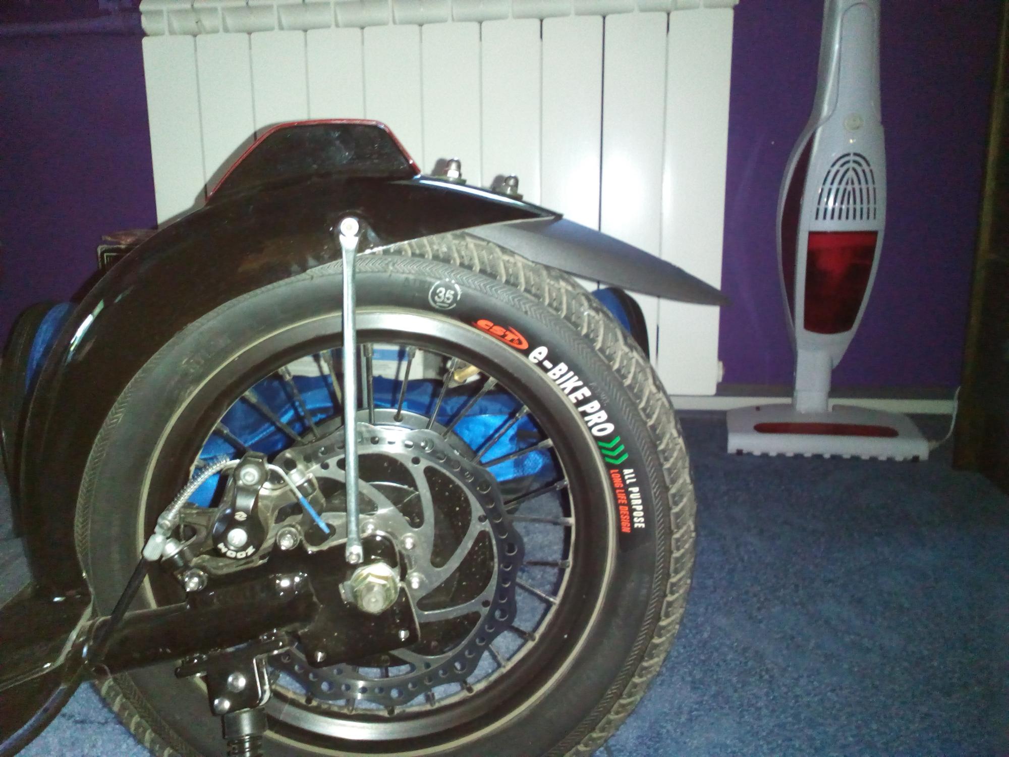

Приколхозил заднее крыло
Добавлено 05 Авг. 2016 в 18:40
Цитата: LIST от 05 Авг. 2016 в 10:07
эти два отверстия в задней вилке, для маленьких колес, что бы его катить за собой как чемодан...:)))
есть, где посмотреть, как это выглядит?
oostin77
Надо тоже крыло замутить!!!
