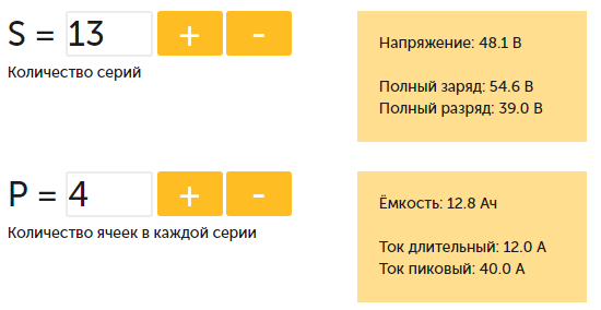

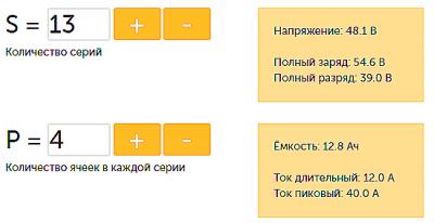

[user]LIST[/user], батарею можно не подключать. Достаточно сказать модель ячеек LG.
Вероятно там MH1. Сможете уточнить?
Просто если MH1, то по токам там печально, если конечно нет задачи убить батарейку через год.
Хотя впринципе 12А хватит за глаза. Это где то 550Вт +-
