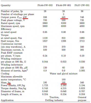

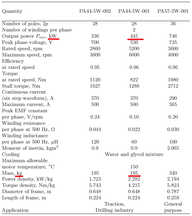

Цитата: mr.Dream от 25 Авг. 2016 в 11:03
Сравнивать асинхронники и двигатели с возбуждением от ПМ нету смысла. Каждый из них при определенных условиях может иметь лучшую эффективность.  Если, например, нам нужно раскрутить маховик и поддерживать определенную скорость (без нагрузки) - асинхронник вне конкуренции, у него практически отсутствует торможение при отсутсвии поля. Двигателю на ПМ нам будет нужно "поддавать" примерно 10% от номинального тока только для поддержки вращения (торможение за счет переменного поля в железе статора и паразитных токов в металлах). Так же двигатели гигантских масштабов (мегаватты) просто не возможно будет собрать, в то время когда ротор (подвешенный) в асинхронник запихивают руками. Да и создание огроменных магнитов с большой коэрцитивной силой очень технологически сложно и энергозатратно. Но у асинхронника есть и большущий, как по мне, минус - сложное векторное управление.  Но ведь Сапсаны (локомотивы) как то ездят на асинхронниках, не смотря на большую мощность (по 0,5МВт двигатели).
Многое из написанного здесь, просто устаревшие взгляды на электропривод. Например на поддержание скорости без нагрузки и то что асинхронные вне конкуренции. Как бы не так. Поинтересуйтесь, что такое SRM для начала. А есть еще тип двигателей получше у которых вовсе нет тех потерь, о которых говорите. Вы просто о них не знаете  :-)
Огроменные магниты и не нужны. Если нужны двигатели огромной мощности, при минимальной массе и габаритах, то используют двигатели независимого возбуждения, иногда со сверхпроводниковой обмоткой.
Ну а на счет полмегаваттной мощности, разве это много? Это не мощность. Так себе, ласточек пугать. Вот пример нескольких двигателей мощностью от 0.33 до 0.74МВт:
Мощность в 445кВт. достигается при массе 195кг. Вот интересно, сколько будет весить асинхронник на такую мощность? При чем это двигатели не рекордные, так себе, середнячки.

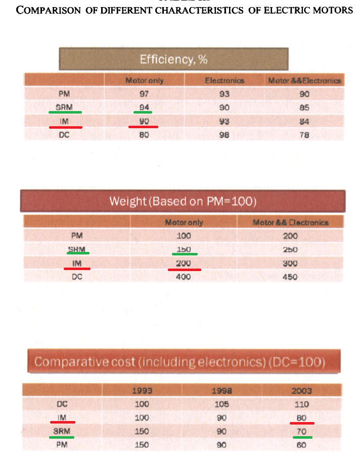

Цитата: zap от 25 Авг. 2016 в 19:40
И что? Вентильно-индукторный двигатель не имеет зубцового момента, но по удельной мощности "пасёт задних", как Вы выражаетесь и уж тем более сильно уступает асинхроннику.
Даже SRM заруливает асинхронник. Ой, вы не знали? Таки нужно хотя бы раз в 50 лет, обновлять свою базу знаний, а не выдавать здесь фразы из 20 века.
Вот вам данные на 2008 год, зеленым подчеркнуты двигатели SRM, красным асинхронники:
Ой, Вы не из секты этого, как его там... Лиманова штоле...  :-D, ну который в прямом эфире запускал-запускал-но-не-дозапускал? Или из этих, как их бишь... новая волна какая-то :D
Если бы я продвигал что-то, то можно меня обвинять в сектанстве, но я говорю то, что очевидно во всем мире кроме здесь. Асинхронники на предпоследнем месте по удельным параметрам, и на втором месте по стоимости. Ну а по двигателю который заруливает даже IPMSM тут говорить нет смысла, недоросли здесь до них еще. Если чё их буржуи выпускают даже. Только люди, потерявшиеся в 20 веке, слепо верят в асинхронники.
И да, по сектам, а Вы случайно не из секты "Асинхронной славянки", ну этого, ну как его там, Дуюнова штоле  :-) , ну который по ютубу втирает 18кг идею начала 20 века, на заднем колесе велика? Или может таки из этих, ну как их,  волнутых глобально?  :-)
Двигатели с двумя обмотке по массогабариту уступают асинхронникам. Во-первых, за счёт более простой конструкции ротора асинхронник имеет бОльший коэффициент заполнения "паза" (практически 100%). Во-вторых, нет необходимости в щётках для передачи энергии на ротор.
Снова данные из 80х годов 20 века?
Так что, по сути, единственный тип двигателя, который на текущий момент превосходит асинхронник, это синхронник с ПМ в разных вариациях.
Нонешние SRM превосходят асинхронники, любая вариация бесколлекторника, превосходит асинхронники. Почти все превосходят асинхронники. Только устаревшие коллекторные машины могут уступать асинхронным и то не по всем параметрам.
Таблицы и я рисовать могу. Ссылки где?

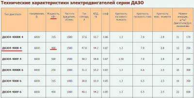

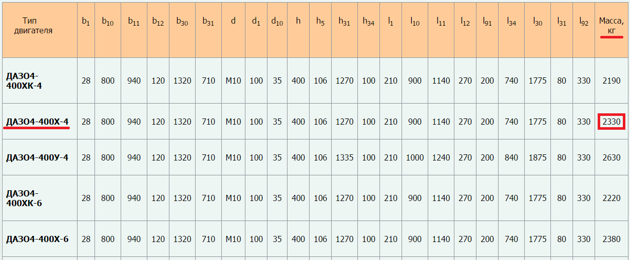

T-Duke
#70
Цитата: Genadi от 25 Авг. 2016 в 17:57
Если интересно, пожалуйста:
http://el-dvigatel.ru/product/15014
Только и на КПД тоже обратите внимание. Оно (КПД) совсем не хуже в два раза.  :-D
Ловко пытаемся троллить передергивая? Пытаемся сказать за меня то чего я не говорил? Я говорил и говорю, что самые продвинутые асинхронники, проигрывают в среднем в два раза по удельным параметрам, то есть в два раза тяжелее, при одинаковых прочих параметрах.
А теперь идем по ссылкам и выбираем двигатель мощностью 400кВт:
А теперь находим массу этого двигателя:
Получаем 2330кг.
Сравниваем теперь со середнячковыми двигателями на неодимках:
И что мы видим, что двигатель на магнитах развивает 445кВт, и весит при этом 195кг. Асинхронный, развивает 400кВт и веит при этом 2330кг, то есть в 11.9 раза больше. И чё что вы показали, что асинхронник резко уступает двигателю с магнитами? Ну дык это не новость. Будут возражения, что асинхронник более тихоходный? Ну дык найдите для сравнения более оборотистый. И все равно он будет в попенгагене.
А что по КПД асинхронник блещет?  Этот двухтонный асинхронник. имеет КПД 94.2%. а 200кг двиг на магнитах - 96%
Итак двигатель на магнитах резко легче и КПД при этом выше. За что вы боролись? Доказали что асинхронники в попенгагене?  :laugh:
T-Duke
Таблицы такие же как в научных репортах рисовать не cможете.
Ага. Разогнался я с вами делиться научными статьями. Может за вас еще и образование получить и опыта многолетнего отсыпать?
Ищите. Источник IEEE.
