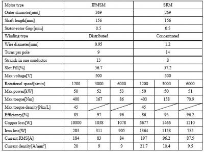

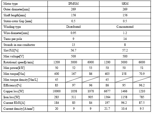

это ваша отсебятина? Вот вам табличка:
в ней SRM 3-го поколения. Как видим, они идут ноздря в ноздрю с IPMSM и таких табличек я могу привести достаточное количество, с разными параметрами двигателей. Хотите сказать АД лучше? Жду ваших сравнений по сравнению с SRM последнего поколения, а также ваших росписей..

у SRM есть недостатки, но они несущественны для электропривода. Я могу привести фотографию разработки SRM для электропривода с удельными характеристиками (момент, мощность) как в IPMSM, но разве это что-то даст? Товарищ [user]zap[/user], начнёт писать, что он уже что-то там и где-то доказывал. Читал я некоторые его сообщения по SRM и ничего конкретного не узнал. Остаётся добиться чтобы АД приблизился к IPMSM, а SRM давно уже приблизился и по некоторым характеристикам даже может опережать его.

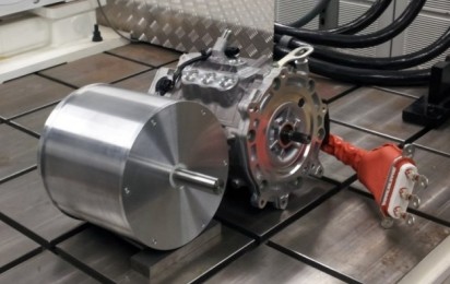

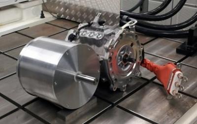

Хотя ладно, приведу тут изображение SRM мощностью 80 кВт по сравнению с IPMSM аналогичной мощности от Nissan LEAF. Удельные массо-габаритные характеристики и КПД у данных двигателей сравнимы. Вот так бывает в нашей жизни.
Вот тут https://electrotransport.ru/index.php?msg=196308 товарищ [user]zap[/user]  о чём то догадывается. Хотя это известная разработка SRM и вес прототипа на 50 кВт составляет 90 кг, т. к. это не финальная разработка, а стенд для обкатки оптимизаций и новых идей. Стали бы они делать такое массивное крепление и рым-болты в финальном варианте :) Табличку по данному двигателю я приводил в этой теме, для затравки. После этого они изготовили двигатель на 60 кВт и его масса составила, насколько я помню, 23 кг. На этом они не остановились :)
