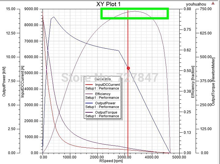

И практический вопрос - вот мне китайцы дали график
pmsm мотор, габариты радиус 12 х высота 9 см, вес 2,8 кг. kv 90 Якобы "8,6 КВт".
Хочу из него сделать миддрайв без КПП, на заднем колесе должны быть обороты 0—1000 об/мин, физически редукцию могу сделать от 1:1 до 1:7. Мощность хотелось бы 4-5 кВт на постоянку, 8 в пике.
Как понять хороший мотор для этой цели или нет?

T-Duke
Мне трудно что-то сказать уверенно. Восток дело тонкое. Просто прокомментирую график:
Во первых токи. Шесть тысяч ампер.... Ну ладно. Идем дальше. Крутящий момент на шкале максимум 750Нм. Хм... этому максимальному моменту позавидует даже двигатель тойоты Приус, который весит больше 30кг. Ладно, пусть китайцы неудачно выбрали масштабы по осям. Или ну очень захотели показать предельные возможности двигателя при мизерном КПД, ладно. Идем конкретно по графику. Пересекаемся с кривой момента при 1000об/мин. Получаем момент около 110Нм, уже реальнее, но все же это очень много для двигателя весом 2.8кг, хотя при низкой эффективности возможно. Смотрим на пересечение с кривой КПД - около 45%. Трудно сказать, может и реально. Пик эффективности у них на уровне 85% при 3400об/мин, ток при этом почти 200А. Уже реальнее. Крутящий момент при этом ниже 25Нм. Тоже похоже на правду.
Короче на месте китайцев я бы не приводил график со многими тысячами ампер и моментами под 700Нм, а вырезал бы из него более практическую часть, чтобы можно было более подробно рассмотреть практически интересный диапазон кривых. В общем двигатель справится с поставленной задачей. При перегрузе он будет давать большие моменты, ценой падения КПД. Редукцию для него нужно считать исходя из нагрузки, чтобы он не был сильно задавлен по моменту и работал в зоне достаточно высокого КПД.
Блин не люблю я по графикам все оценивать. Многое слишком неточно, а зная китайское раздолбайство, может быть и неправдой. Лучше бы дали сопротивление обмотки, индуктивность, и график момента от тока, во вменяемом диапазоне до 500А.

Цитата: xek от 14 Май 2016 в 21:32
Спасибо большое за ликбез. Можно теперь практический вопрос — Если мы имеем киловаттное безредукттрное мотор-колесо и контроллер например а-лямMax-E (с ограничениями макс 92В и 100А от батареи и 350 фазного), что даст замена 48В батареи на 92В батарею?
Вырастет ли как-то КПД, или что-то упадет, если манера и темп езды не меняется?
И, наоборот, станет ли лучше, если хочется жарить так, чтобы мотор постоянно был в отсечке по перегреву?
У меня как-то практический опыт получился что замена 15S ионок на 22S ионок (без изменения макс. батарейного тока) увеличила динамику, но при перегреве что так что так ровно номинальные 1,5 КВт может держать долгосрочно, и не более.
Я всегда был сторонник форсирования двигателя по оборотам, путем повышения напряжения на двигателе. Спорил часто на эту тему с некоторыми ммм... неверующими. Повышение быстроходности двигателя - прекрасный способ улучшения его характеристик.  Единственный нюанс - из повышенных оборотов извлекать выгоду можно только при последующей механической редукции.
Например при питании от 48В байк едет со скоростью 40км/ч. Если запитаем от 96В, то скорость вырастет до 80км/ч. Мощность удвоится. Но больше никаких преимуществ. Момент у двигателя останется прежним, потери те же. А вот если разогнать двигатель в 2 раза и потом поставить редуктор 1:2, то максимальная скорость сохранится на уровне до форсирования - 40км/ч. А вот потери в меди двигателя, при том же моменте уменьшатся аж в 4 раза. Или же момент станет удвоенным, при тех же потерях что и раньше. И можно будет штурмовать уклон в два раза круче, который раньше был неподвластен без больших потерь в двигателе.
Так что всегда выгоднее двигатель разогнать побольше и использовать механическую редукцию. Ну и следует помнить, что разгонять по напряжению обычные мотор-колеса можно раза в 2-3. Дальше сильно растут потери в стали. Ну и следует помнить, что китайцы низкооборотные двигатели не балансируют и повышение оборотов в 2-3 раза может начать не хило все колбасить. У меня благо есть токарные станки, я могу довести двигатель до ума. Хотя можно при желании и без станка довести двигатель. Раскрутив его, и потихоньку сбалансировать шлифовальным кругом. Но тут навык нужен.
