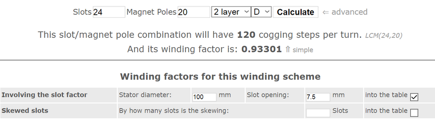

 Вот попробовал на калькуляторе многополюсный мотор - фактор высокий  но LRK обычного модельного моторчика ещё выше  Как так? :bw:

Как же в случае минимально распределённой обмотки, например, 6N2P, 12N4P, 18N6P, 24N8P и т.д.? В этих случаях по калькулятору обмоток winding factor = 1 при Shortening=0(укорочение). По моему мнению, виндинг фактор - это эффективность использования площади магнитов в данной конфигурации обмотки.

  Варианты с фактором 1.0 существуют например 36/12. Но меня больше занимает вопрос другой, почему варианты например 12/10 и 12/14 имеют одинаковый фактор?? Почему не учитываются коэффициенты заполнения по железу и по магнитам.
   Если это было так то необходимо вводить и относительную ширину магнитов( или коэффициент заполнения) получается или упрощённая матрица или пособие для намотчиков. Также ставит в тупик разные значения для 1 или 2 слоёв(интересные данные пока не видно что бы кто то их использовал)

Итак пересмотрел несколько разных источников буржуйских. То что они подразумевают под вайндинг фактором, на самом деле составное понятие, являющееся произведением двух величин. Winding factor = pitch factor * distribution factor.  При чем все факторы ниже 1.
То о чем я говорил у буржуев называется distribution factor и он может стремиться только к 1. Кроме того, и питчевый фактор тоже всегда меньше единицы. Полный фактор может равняться единице, только когда оба фактора равны 1. Уже сомнительно, что этот фактор может быть равен полной единице. Нужно проверить будет, но я несколько сомневаюсь в достижении единицы. Короче понятно что это составной фактор, осталось выяснить правильные формулы расчета составляющих.

  Или был не внимательным или  калькуляторе добавили новенькое.   Теперь можно(на сколько я понял) задавать параметры ротора, но вот на диаграмме есть изменения в зависимости от ширины полюса (при чем значительные) а вот на общей закладке они не отражаются.
