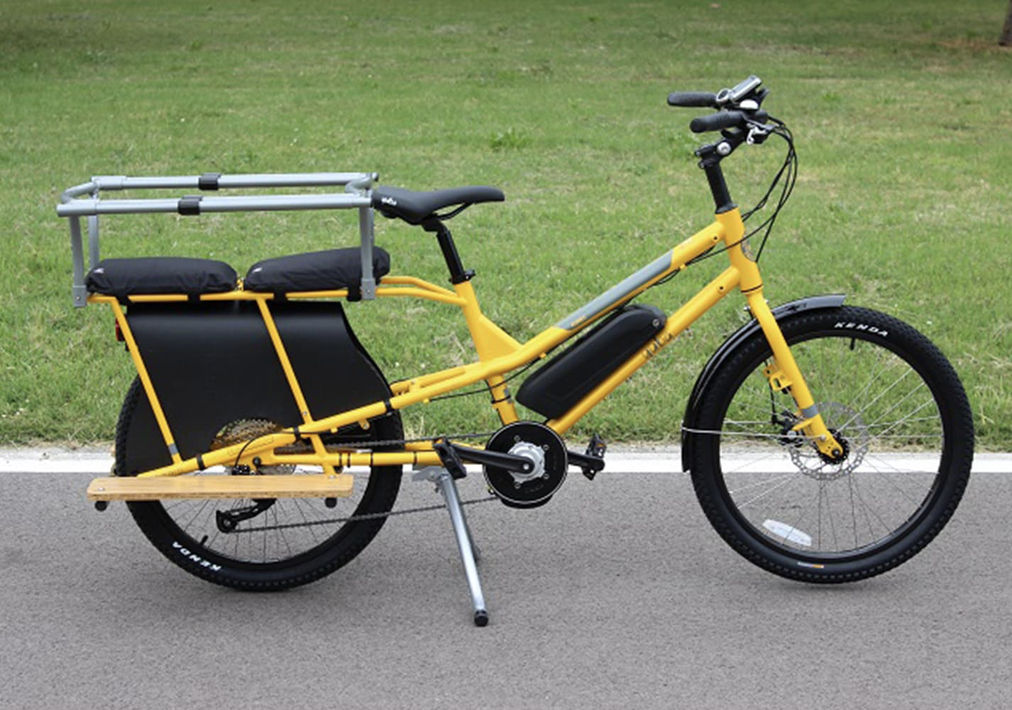

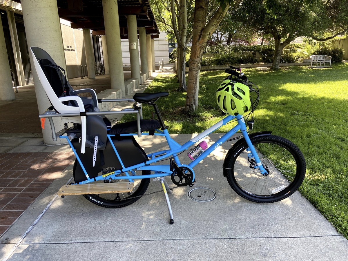

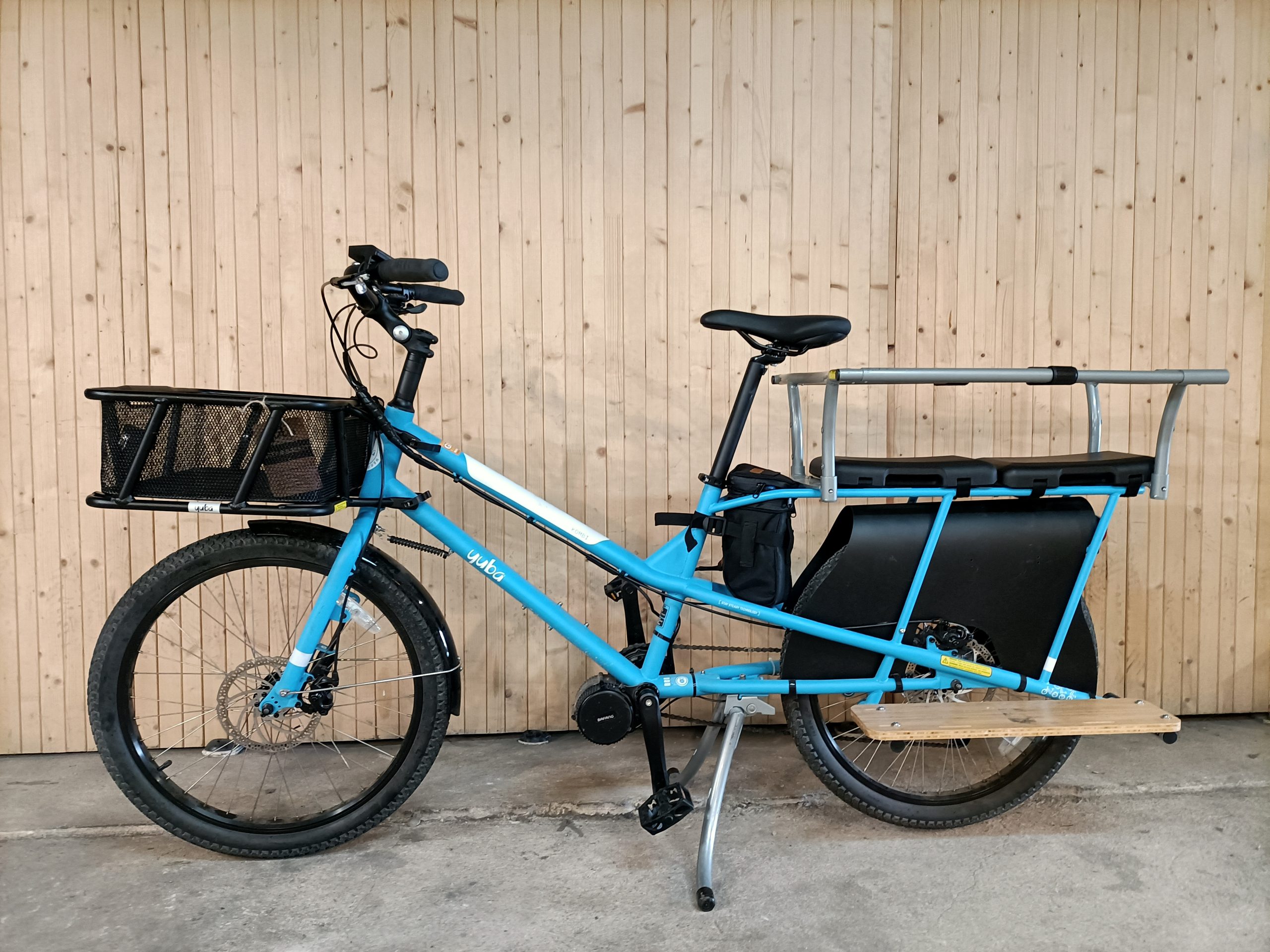

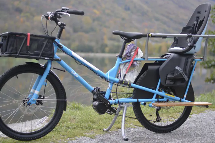

Спасибо огромное за каталог! Теперь жду tsdz2b Turbo чтобы собрать карго-велик на 24 колёсах.
На первый взгляд кажется, что Turbo версия должна быть более живучей для повышенных нагрузок и 24 колёса будут более щадящими из-за меньшего рычага.
Отдельно радует, что можно будет от одной фирмы взять и мотор и компактный дисплей для крепления рядом с грипсой, и аккумулятор/кейс для аккумуляторов.
P.S. на педалях стоя не педалирую, ищу мотор-помогатор, а не мопед.
Фотографии референсного велосипеда
AVGR
Цитата: Никита99 от 04 Янв. 2024 в 19:14Фотографии референсного велосипеда
На первой фотке батарея, видимо, в бок вынимается, на третьей какими-то стропами закреплена? на четвертой в сумке к седлу примотана?
При электрификации такого донора о корпусе батарейки надо крепко подумать
Никита99
Цитата: AVGR от 04 Янв. 2024 в 19:33При электрификации такого донора о корпусе батарейки надо крепко подумать
Ага. Ориентируюсь на первый вариант и аккумулятор в формате фляги.
AVGR
Никита99
Цитата: AVGR от 04 Янв. 2024 в 19:57Дохлые они (((
Кажется на дневные поездки в детский сад и обратно должно хватить.
К тому же всегда можно докупить плюс 1 или 2 фляги и менять их прямо во время поездки.
