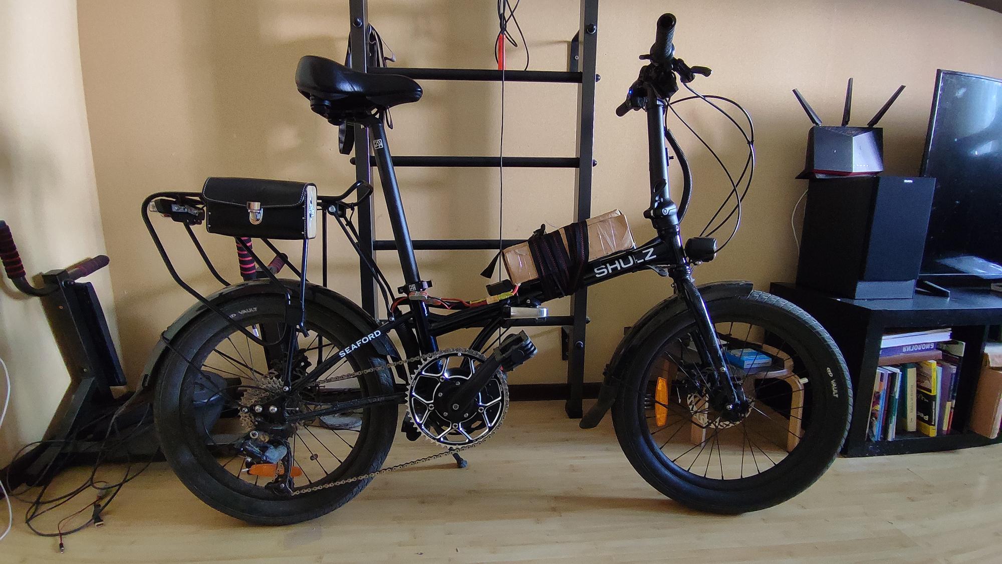

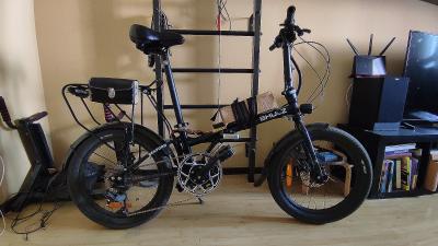

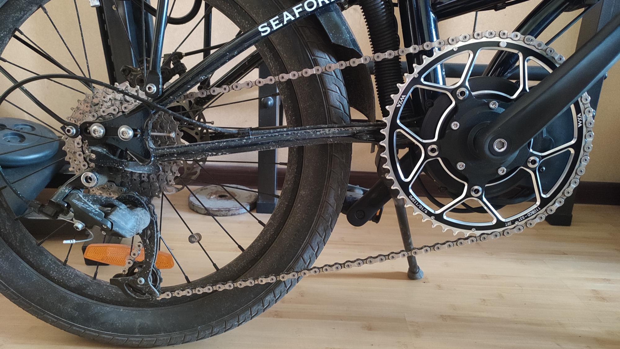

Поменял стоковую звезду на 53t.
Что я могу сказать, надо быть лосем, чтобы ехать долговременно 40 км.ч.  ;-D
Mike 372
С такими колесами - да. А на 27,5" вполне можно.
Stanislavchik
Так размер колёс трансмиссией компенсируется.

У меня ведущая была стандартная 42Т. А на ведомой кассета с самой маленькой звездой 11Т.  35 км/ч  ехалось легко. 40 я долго не вытягивал. Каденс для меня слишком высокий. Но я по жизни тихоход, не могу катать на низких передачах. А не хватает совсем немного. Увеличить ведущую до 48-50Т, и 40 км/ч будет вполне комфортно. Но за сезон растягивается цепь и съедает две мелких звезды. Новая цепь начала прощелкивать, пришлось еще и кассету поменять. :-(  Нерентабельно так ездить. А если с трещеткой, у нее самая маленькая звезда 14Т. Тут уже ведущей на 53Т маловато будет.

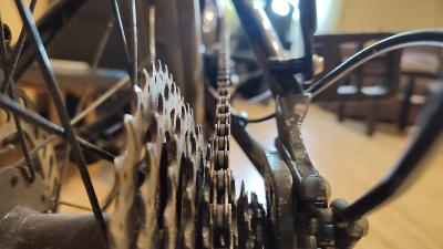

Alar2
Цитата: Stanislavchik от 04 Май 2023 в 08:23Поменял стоковую звезду на 53t.
Кто такие звёзды продаёт ?
И что с чайнлайном после замены ?
Stanislavchik
Цитата: Alar2 от 04 Май 2023 в 10:07Кто такие звёзды продаёт ?
- https://aliexpress.ru/item/1005003773827517.html
Цитата: Alar2 от 04 Май 2023 в 10:07И что с чайнлайном после замены ?
- где-то около 6 звезды 9 скоростной кассеты, нормально я считаю:
Alar2
Цитата: Stanislavchik от 04 Май 2023 в 10:27- где-то около 6 звезды 9 скоростной кассеты, нормально я считаю:
Вполне нормально , у меня так только со стандартной  тарелкообразной 42Т  .
Заказанная впоследствии с али 52Т - плоская как блин, с ней 6 звёзд никак не выходит  :ireful:
Из за этого вынужденно буду ставить планетарку 8 нексус ,  колесо с ней уже полностью готово , но душа больше лежит к кассете  :-(
skakam
Сегодня катнули с 3кВт в паре.Вот почуствовал себя лосем🤣,около 20км шел на максималках,общий пробег 58.4км и еще осталось 46в.,банка 16Ач,движек 750Вт48в,зв.52Т.Разминка удалась😁
