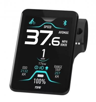

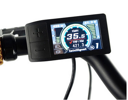

Цитата: Stanislavchik от 21 Апр. 2023 в 15:34Максимум - напряжение и мощность для пары моделей?
Только напряжение у 500 и 850. Мощности нет. Про новые vlcd 10,12,13 не знаю. Но, вроде, тоже максимум напряжение
Stanislavchik
[user]AVGR[/user], В процессе обновления шапки я увидел, что часть дисплеев отображают мощность, а 500с отображает и напругу, и мощность:
AVGR
[user]Stanislavchik[/user], У меня стоит 500. Никакой мощности он близко не отображает. Картинка могла была быть взята от Бафанга. Там - пожалуйста. Посмотрел картинку vlcd 13 - вроде есть мощность.
Но нет самих дисплеев)))
Mike 372
Под ассистом 176 W. Или это картинка от Бафанга?
AVGR
[user]Mike 372[/user], Это картинка VLCD 13 для Тонгшенга (он же VLCD 12) Кто как хочет называет)))) В продаже был в районе 4т, закончился.
