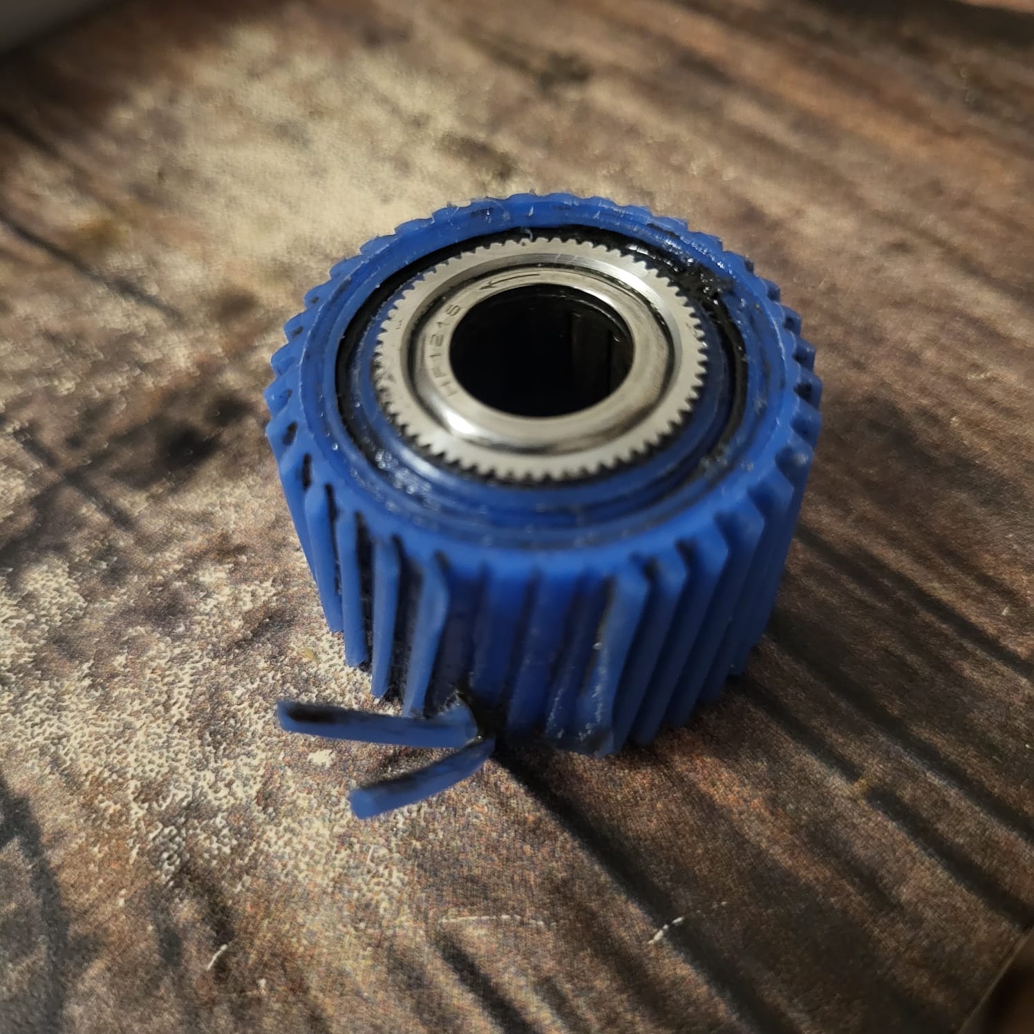

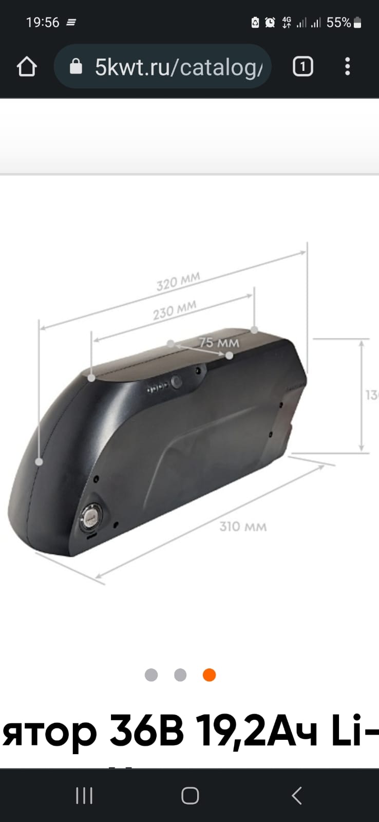

Эта зима хорошо так потрепала движок, разболтался мотор подтянул, срезало синюю шестерню заменил на потертую норм. Как то не плавненько у меня переход с 36в500ватт на 48в 500ватт,пока тестирую движки почти одинаковые вот только 4 уровень помощи похоже послабее, но вроде разгоняется также до 44км/ч, не обул еще легкую резину и ноги не подкачал :-D, расход батареи  80км  19,2Ач 36в стал 60км 16Ач 48в корпус одинаковый, посмотрим
PS :отпишусь осенью если не поставлю 48в 750ватт

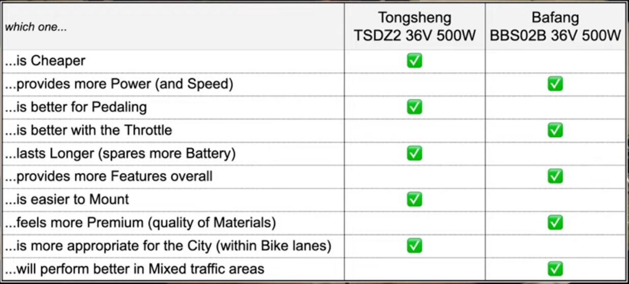

Ещё одно сравнение тоншенга и второго бафа от человека, имеющего оба мотора
https://youtu.be/T7ve958hJXE
Для просмотра на русском языке, открываем в Яндекс браузере. ;-)
Обобщающая табличка в конце видео
Так как у меня тоже был Баф1000, смело могу сказать, что торк тоншенга гораздо приятней ПАСа бафанга. То, что надо для лайтка.  :wow:

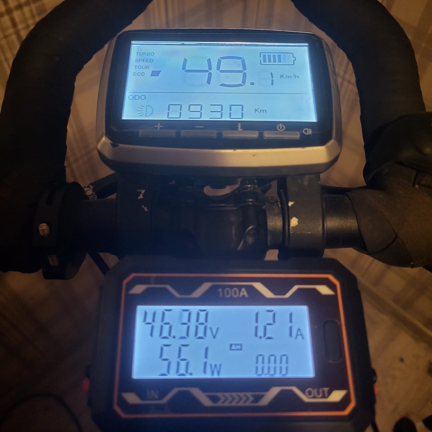

Поставил ваттметр такие результаты: 1c- до 3А,2с- до 8А,3с-до15А,4с-до15А.Я и смотрю, что на 4с особой помощи нет, на 36в500ватт на 4с я сразу уходил за 40км/ч сейчас надо поработать :run:
Так 15 - это наверное максимальный ток. Куда уж сильнее.
skakam
Цитата: edw123 от 21 Апр. 2023 в 13:37Так 15 - это наверное максимальный ток. Куда уж сильнее.
Да так и есть,но еще не привык,на 250ватт так же было на 3с,на 2с разгонял вел до 40км/ч,где те времена когда батареи 11Ач хватало до 70км :)
