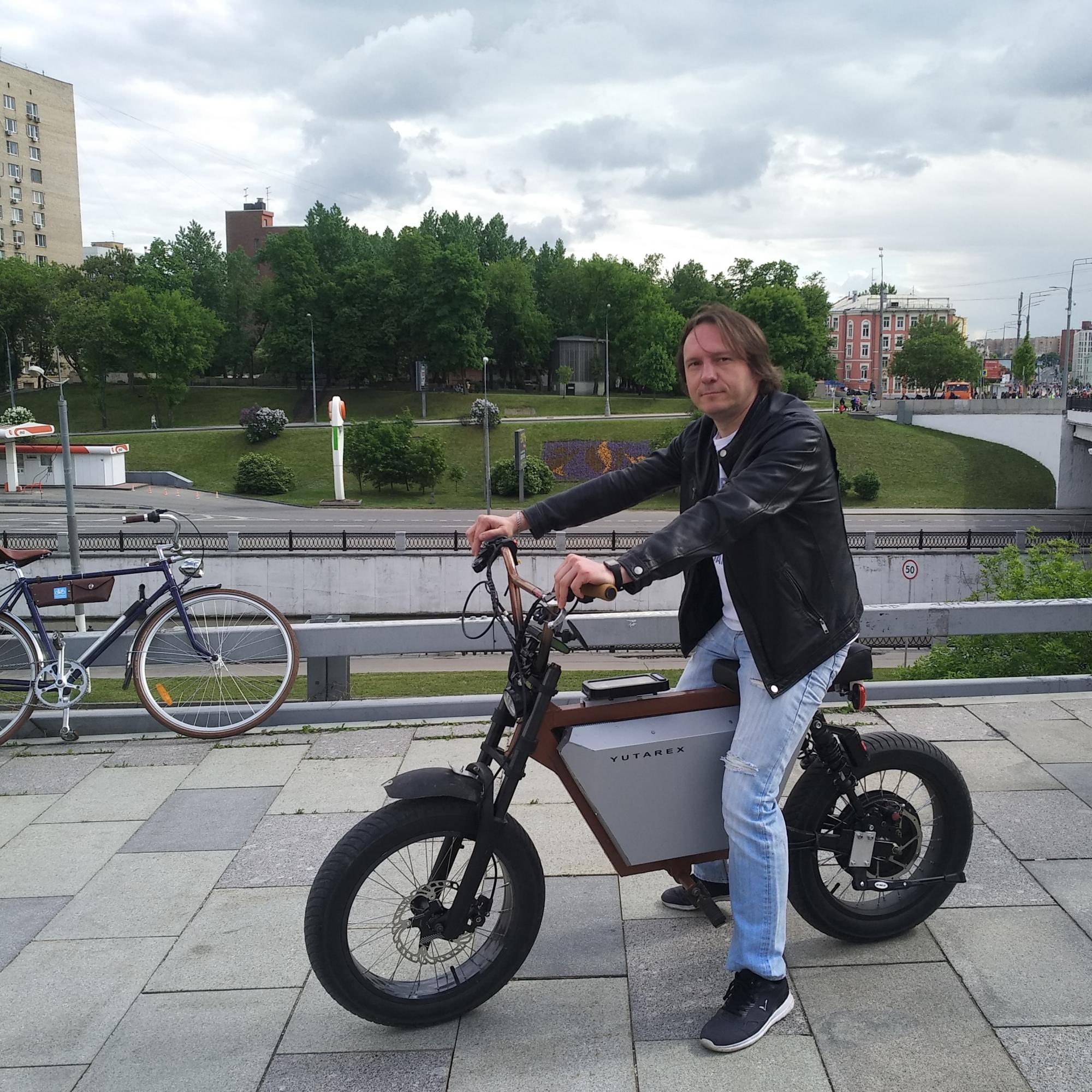

ВикторНН
[user]Mike 372[/user],
прав, считаю. Для серьёзных нагрузок надо уже другой мотор. Я катаю два года исключительно в городе. Без пересеченных местностей. Для прогулочного моторчика вполне. У меня сейчас под 60 км на одометре, ушла одна полоска деления на мониторе. В горки, конечно, уже напряжно даже вкручивая.
Лично я уже давно пришёл к мысли, что для покатушек спокойных Тонг с торком самое оно мне. А вот для посерьёзнее, думаю чёнить типа такого замутить
, но это уже другая история.
