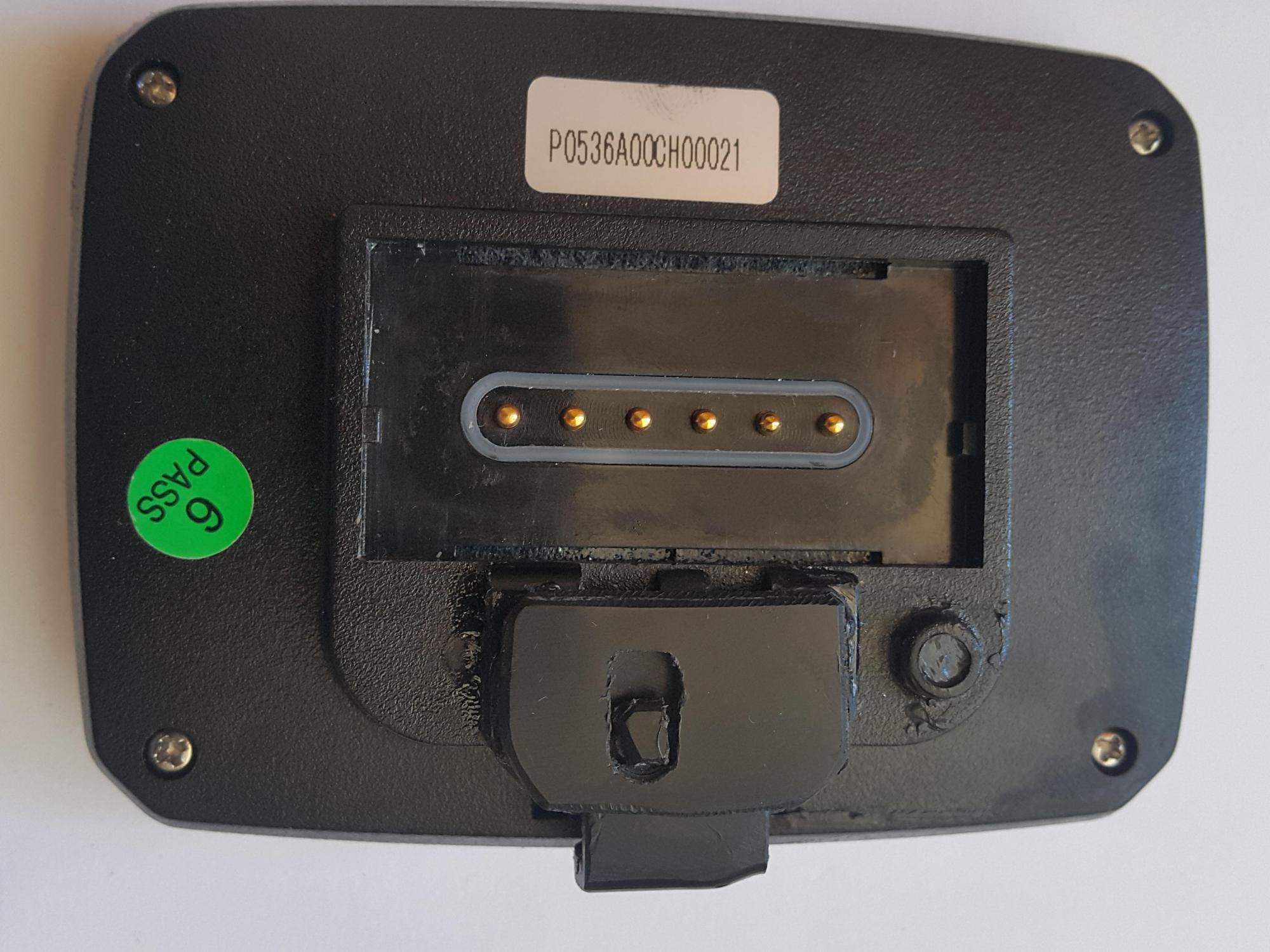

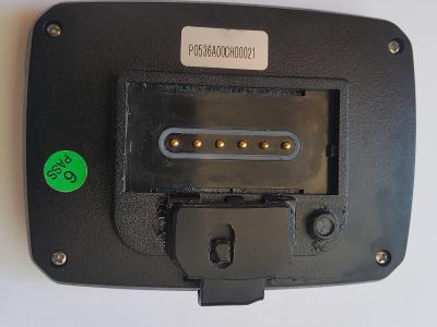

Сделал себе быстросъем для дисплея, а то замучался его выковыривать - только с помощью дополнительного инструмента получалось. Просто сделал кнопку для нажатия на язычек и убрал проводок для внешних кнопок.
