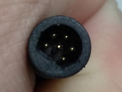

[user]DIL[/user], я разобрался с этой хренью, пока нет времени, я на работе, дома отпишусь.
Кратко. Есть две модели двигателей, под VLCD5 и XH-18 дисплей. Та которая под XH-18 в принципе не поддерживает курок. Смотрите соединительный разъём от дисплея до двигателя, если там 6 контактов, то забудьте про курок без переделок, если 8, то модель для курка.

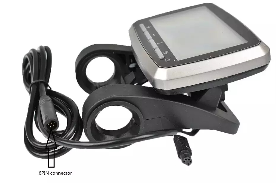

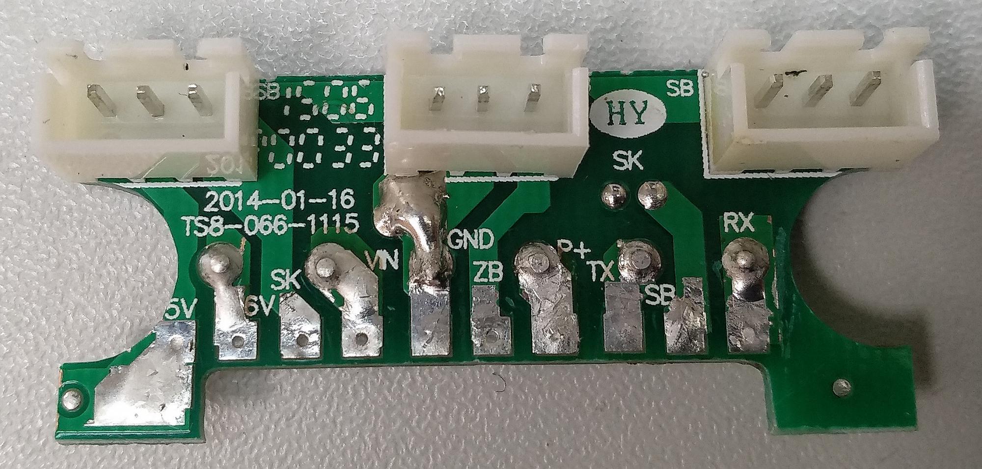

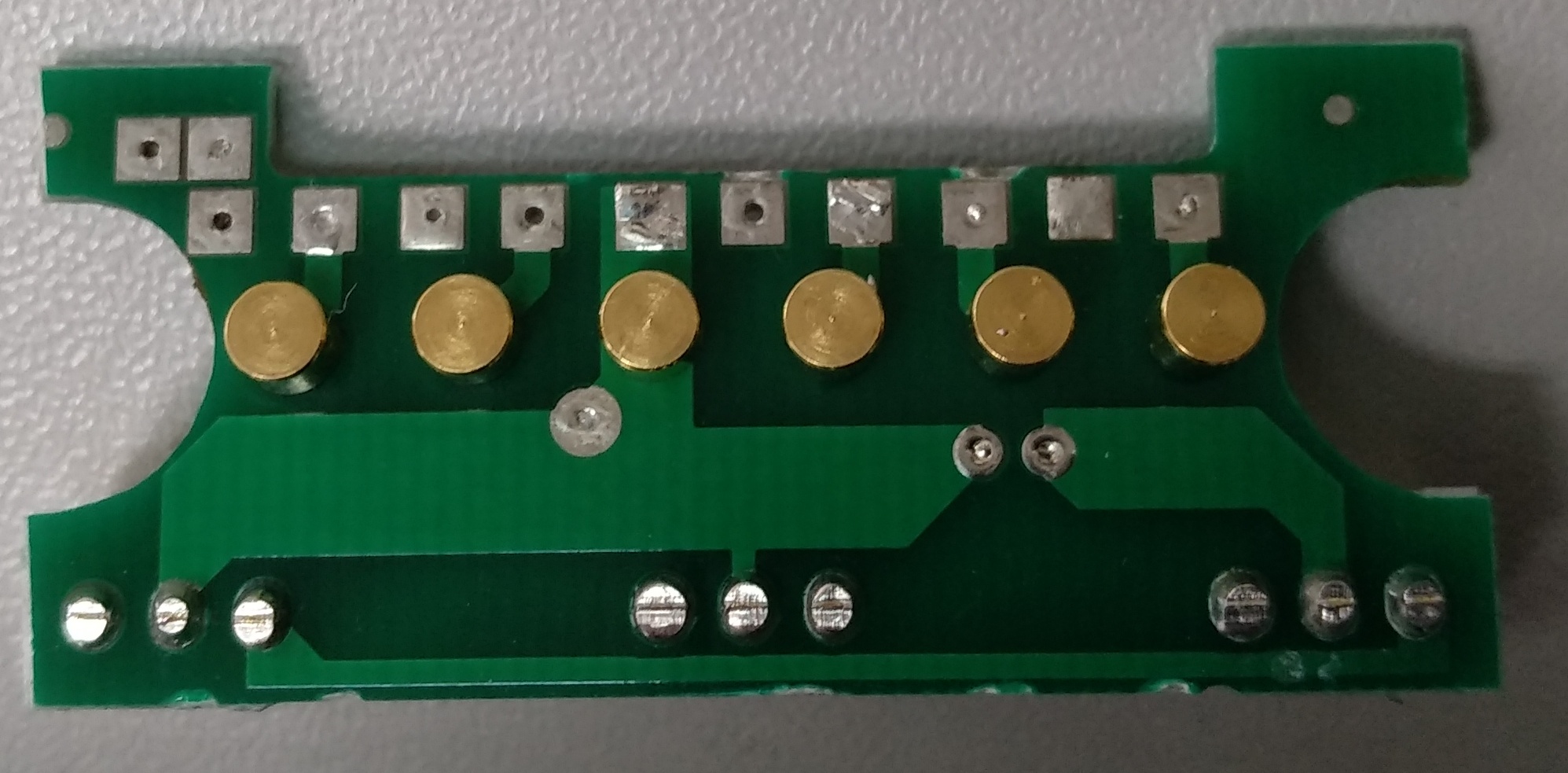

Обещал подробно написать, вот.

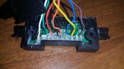

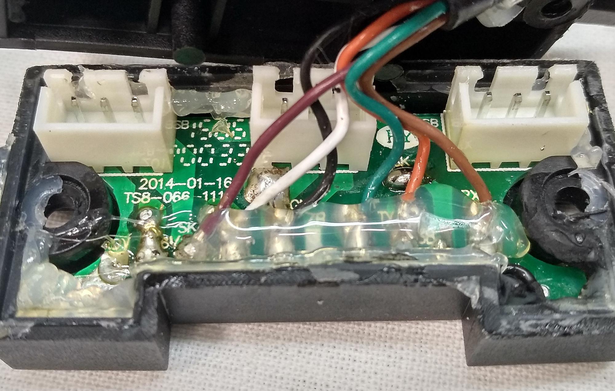

Как я понял в двигателях TSDZ2 кроме различий в мощности и вольтаже есть различия по типу подключаемого дисплея. Для дисплея VLCD5 и XH-18. Для XH-18 из двигателя выходит разъём на котором отсутствуют контакты для курка, ручек тормоза и питания +5V. Этот дисплей не предусматривает такого управления. Количество контактов 6.
Для подключения VLCD5, со всеми функциями нужно больше проводов, судя по фото на предидущей странице, 8. Но китайцы легко подключают и его. Просто на промежуточной платке распаян провод соответствующий мотору от XH-18, а "лишние" функции не задействованы. Вот так это выглядит.
Вот плата очищена от всех соплей. Подписи контактов имеются.
Вот обратная сторона.
Вполне возможно подключить ручки тормоза, контакт SK всё же уходит в контроллер, но только механические, геркон или микрик, для подключения датчиков Холла не заведено питание. Но это только мои размышления. Пока вскрывать контроллер нет желания, он залитый(непонятно ещё чем). Сезон покатаю без курка, а там видно будет.

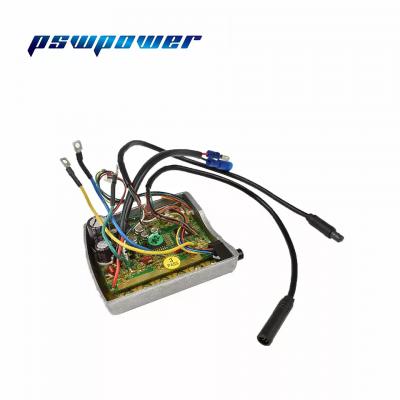

Morr_A

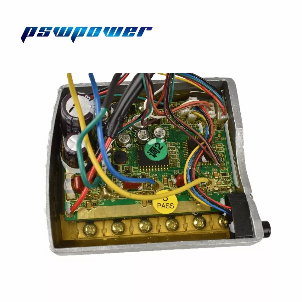

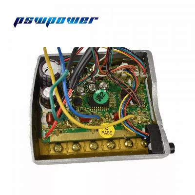

[user]digger_45[/user], подключить курок отдельным проводом будет сложная задача. Вот контроллер.
Он залит каким то компаундом. Хорошо если силиконовым, его можно зачистить, если чем то твердым, то дело труба.
Вот фото контроллера с 6 контактным разъёмом.
А вот фотки дисплея с разъёмами на 6 и на 8 контактов.
Кто будет покупать, интересуйтесь у китайца, какой именно стоит разъём, от этого зависит функционал.

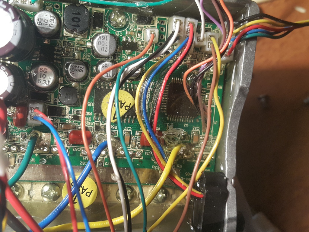

Да я вскрыл свой контроллер.
и видно где проводок ZB  подходит на плпте
но одинаковая ли прошивка контроллера под разные дисплеи :bw:

[user]digger_45[/user], выше я приводил фотки промежуточной платы, сигнал с курка не идёт на дисплей. Если контроллер поддерживает курок(разъём на 8 контактов), то будет работать. Ну а нет, так нет, тогда нужна доработка.
