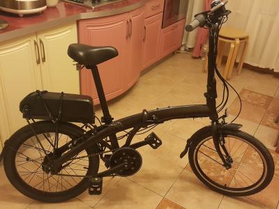

Кареточные моторы с торсенсором Tongsheng TSDZ2, 250-500W

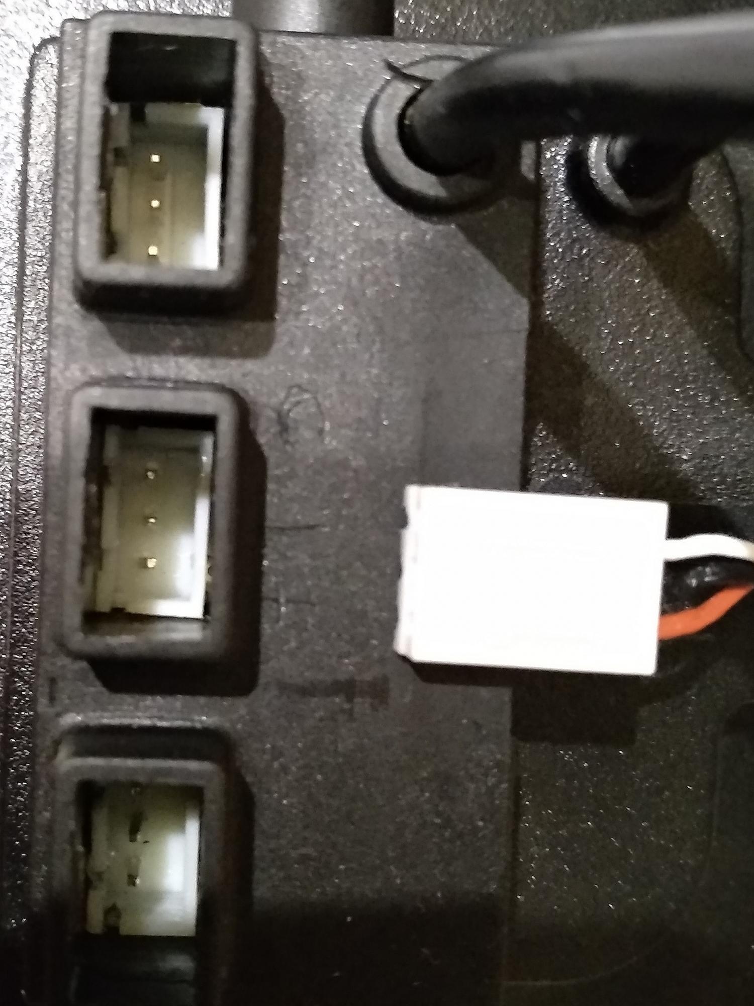

Цитата: Morr_A от 01 Апр. 2018 в 11:59Всё включается, ручка газа не работает
Похоже бракованная партия.
Замкни чем либо 2 крайних контакта в разъеме для подключения курка на дисплее. Если колесо закрутится, то других нюансов нет.

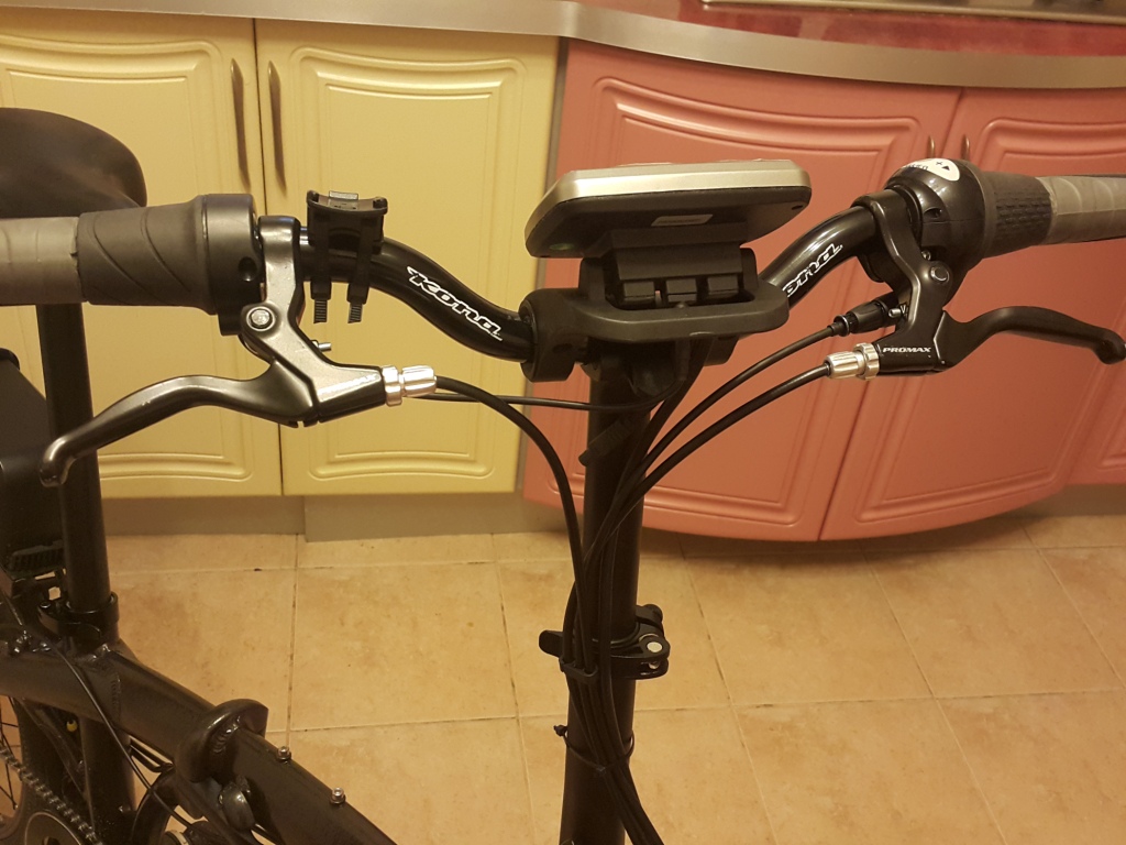

подскажите нужно ли вообще подключать ручки тормоза к vlcd, а то нехочется кучи проводов

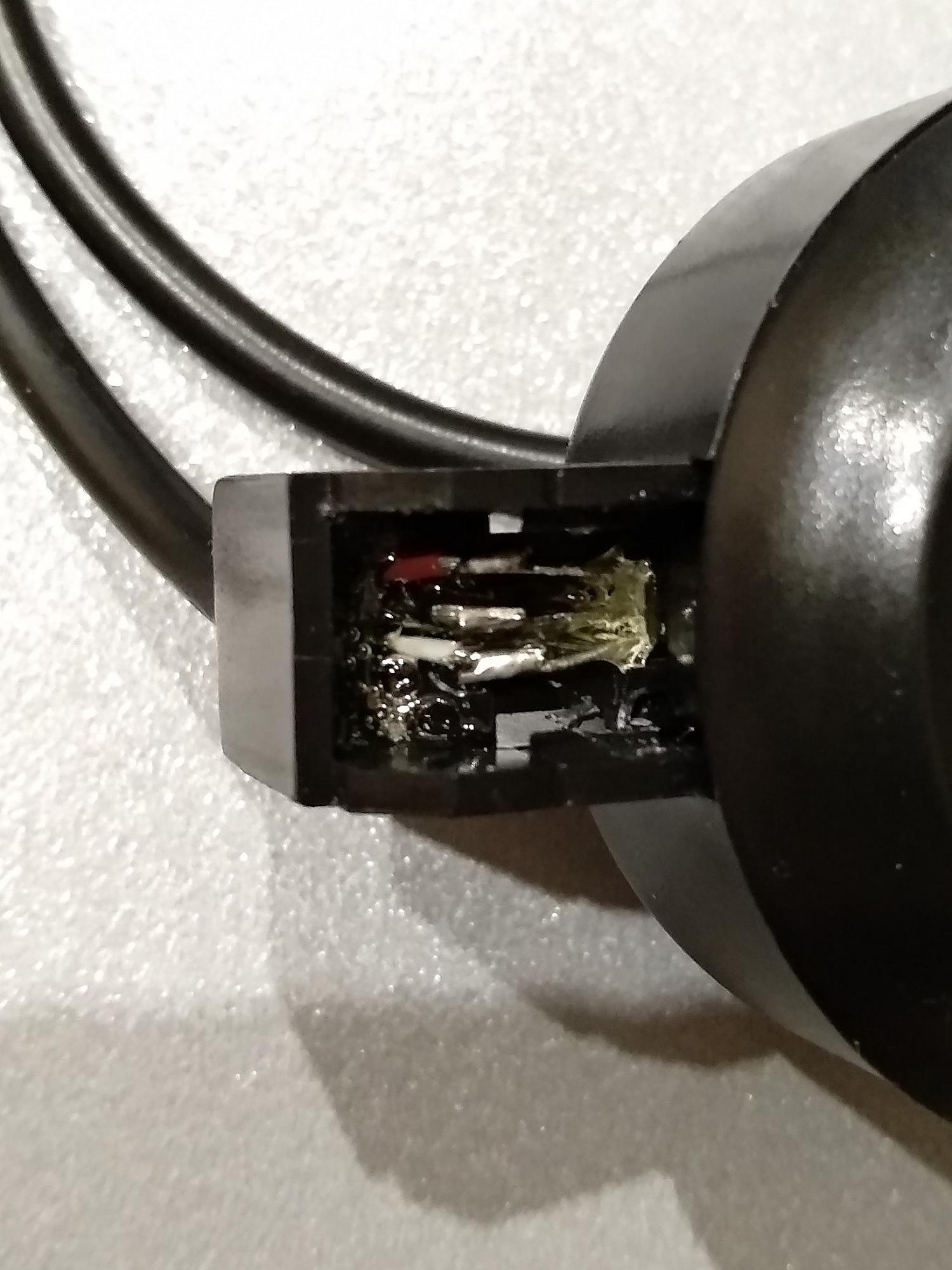

кстати у меня разъем на курок плохо контачит и и ногда выдает 6 ошибку

Цитата: digger_45 от 01 Апр. 2018 в 20:59подскажите нужно ли вообще подключать ручки тормоза к vlcd, а то нехочется кучи проводов
Это актуально, если вы много и/или опасно гоняете на дросселе. Если на торк-сенсоре, то это ни к чему, кмк.

Цитата: DIL от 01 Апр. 2018 в 12:09Замкни чем либо 2 крайних контакта в разъеме для подключения курка на дисплее. Если колесо закрутится, то других нюансов нет.
Подскажите пожалуйста распиновку курка газа.
Morr_A
#221
[user]matrosd[/user], вон я выше фотку кидал. Средний разъём. Красный +5V, черный GND, белый выход с датчика Холла, 0 - 5V, 0 стоп, 5V полный газ. Цвета лежат напротив соответствующих им контактов. Там все три разъёма имеют совершенно аналогичную распиновку, просто крайние это датчики тормоза и там третий контакт от датчика Холла тормоза, соответствующей ручки.

[user]Morr_A[/user], DIL написал, что если замкнуть крайние два на дисплее, то двигатель закрутиться. А у вас получается, что надо первый и последний замыкать, чтобы подать 5В на белый. Или я что-то не понимаю?
Morr_A
[user]matrosd[/user], верно. Замыкая крайние подаём +5V на вход датчика. Но не работает... На самом дисплее защелкнута коробочка, наверное придётся её разобрать. Может в настройках какая собака порылась? Интересен пункт 6 км/ч on/off, что бы это значило?

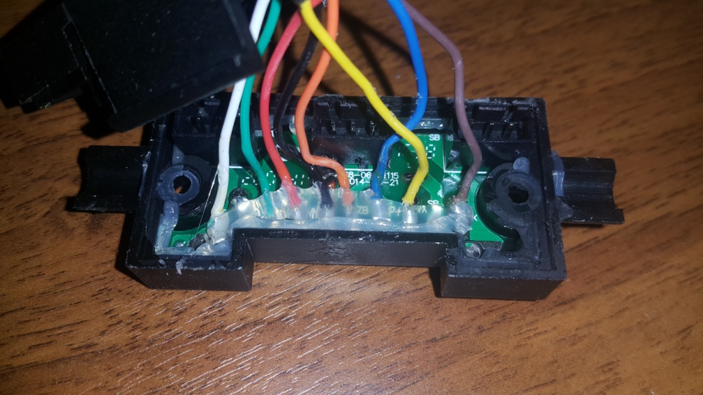

[user]DIL[/user], следующий подозреваемый это мелкая коробочка, которая к экрану подключается, с разъёмами для курка и тормозов и проводом до движка. Но она глухо заклеена. Если разберу, потом придётся заливать герметиком. Внутри этой коробочки точно есть электроника, насквозь звонится только земля.

Я сегодня заменил курок на полугрипсу и когда разбирал разъем то белый вывалился сразу. Вот почему у меня пропадал контакт и выскакивала ошибка 6. Теперь укоротил провод и пропаял пины у разъема. выглядит культурненько.

А Внутри коробочки:
