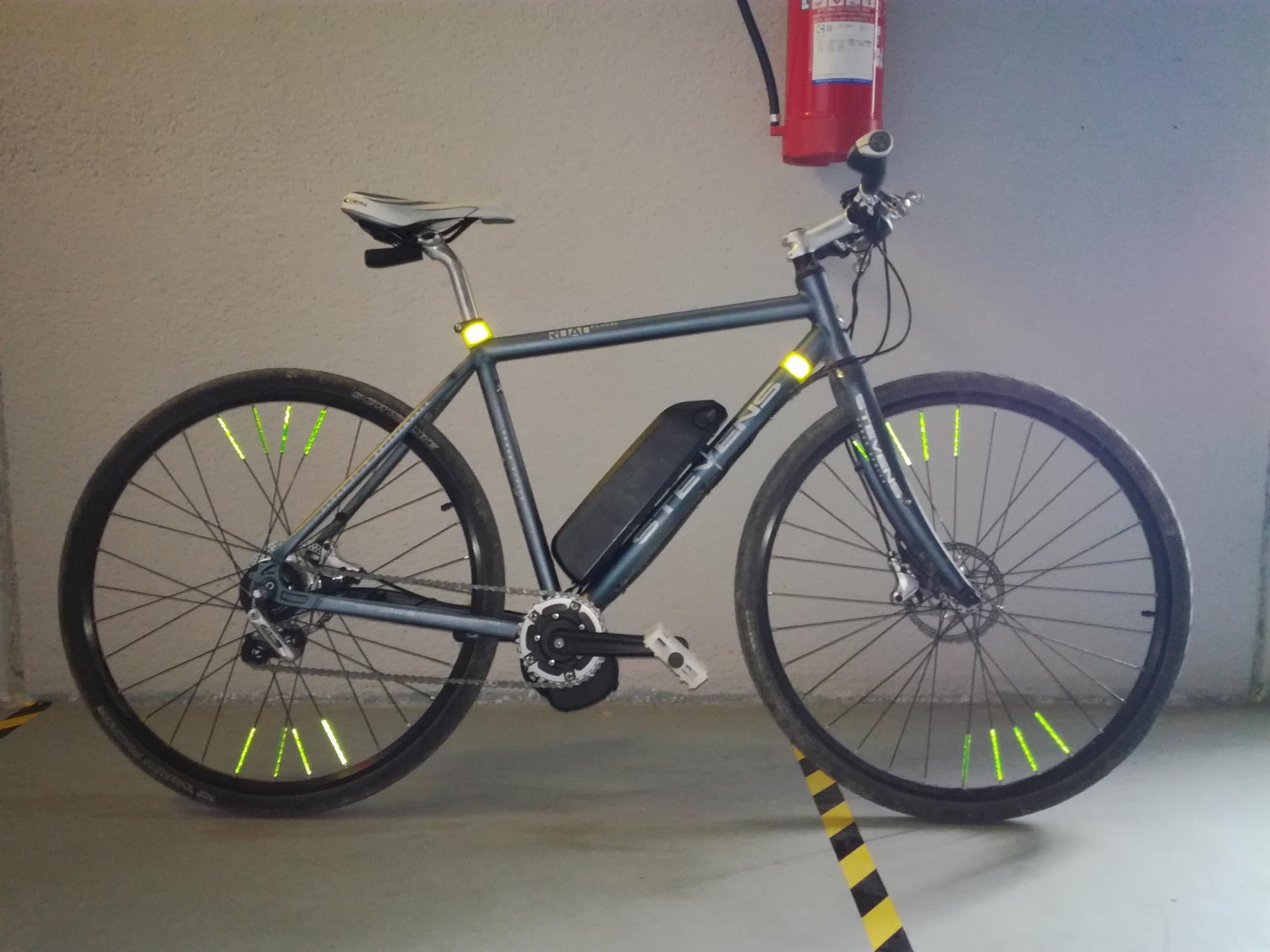

#304
Наконец-то я тоже обладатель такой штуковины (350w 36V XH18) и буду пока описывать минусы:
- чудовищный Q-фактор! Ранее привык к шоссейной узкой каретке, тепер езжу в раскоряку, и справа отстояние шатуна  более на сантиметр, чем слева. Можно купить шатуны от мотора Shimano, но ассиметрию это не уберет.
- звук конечно погромче чем от МК, но его уровень не
критичный, а вот тембр достаточно мерзкий
- экранчик XH18 хреновато видно на солнце
- родная звезда сказала что я должен ездить почти 50 км/ч на восьмой передаче (Alfine), поэтому я ее заменил ее на старую в 34 зуба, что дает режим карабканья в горки, которых у нас не мало
- провода питания откровенно тоненькие, но я их обрезал впритык, так что не особо критично
- пока не совсем разобрался в логике комфортного вспоможения, но думаю это придет с опытом
- неудобно смазывать и протирать цепь, ранее я это делал вращением педалей назад
- пришлось доработать крепление датчика скорости, так как расстояние от спиц до пера было слишком большое
Varfolomey
Разменял первую сотню. На первый план выходит звук, мерзкий неприятный звук мотора, с которым ничего не поделаешь.
Вторая проблема что глобально этот мотор более слабый, чем редукторное МК на 350Вт. Ваттметра нет, но на знакомых маршрутах пришлось изрядно попыхтеть, а ранее проезжалось без особых мышечных усилий.
Также продолжаю изучать алгоритмы управления. Нажав на педаль с места он не включается, надо немного провернуть. Если стоит  низкая передача и 3-4 уровень ассиста то будет неожиданный "пинок", что достаточно опасно при выезде на перекресток. Так точно и вовремя дозировать тягу, как это было ручкой газа уже не выходит.
Из плюсов - вырос пробег, так как в крутые подъемы МК ехало в режиме "малые обороты - огромный ток", а кареточник крутит в пределах своих нормальных оборотов, потому что первая передача достаточно низкая. Раньше приходилось избегать подъёмов выше 10°, так как это существенно снижало пробег.
