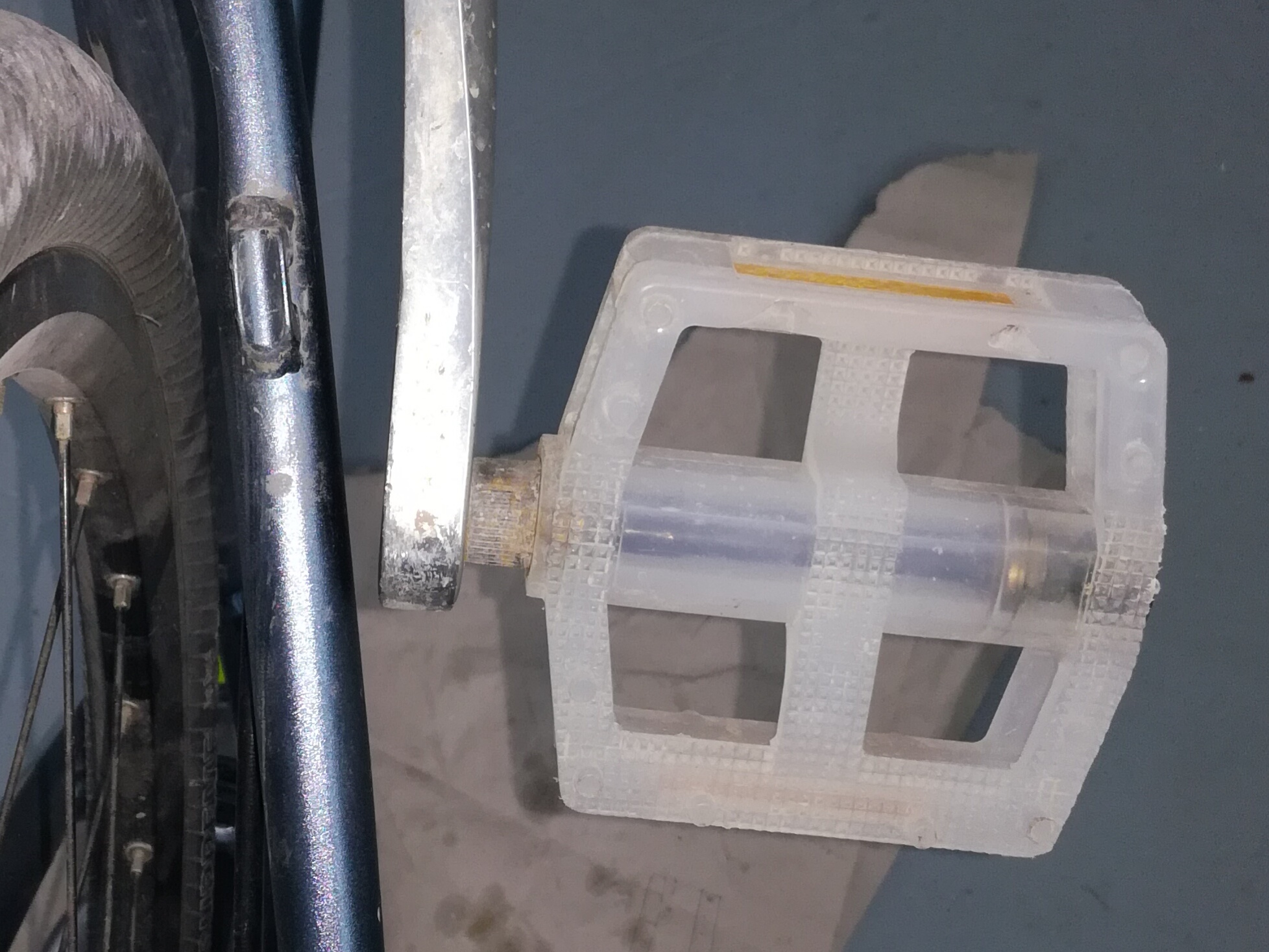

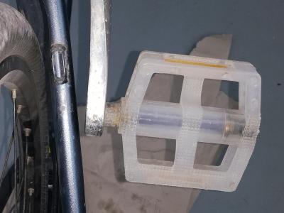

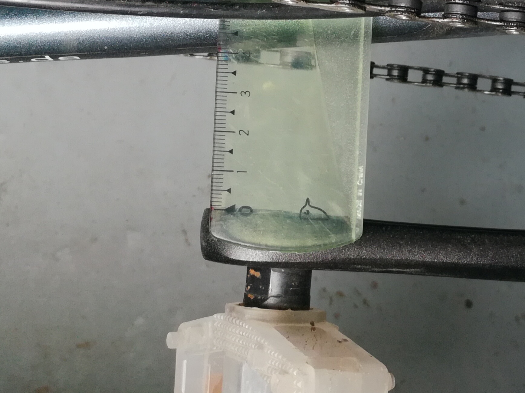

Varfolomey
Было3 мм:
Стало 43:
По версии некоторых, это 3-5 мм. Браво!
