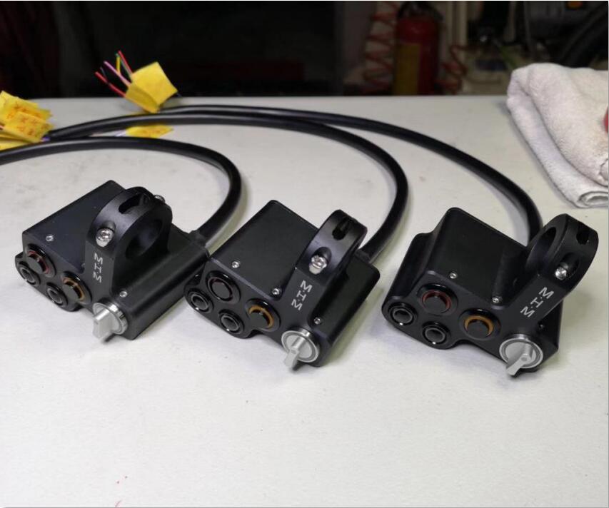

[user]Peterson[/user], Что-то ничего по этой штуке не нарыл. Кроме инфы на самом KWK.
Wired Multi Switch Box For Dualtron 1,2,3,Ultra Thunder, Spider
Может какое-то централизованное управление всем светом на самокате?
Или замена тех кнопок что уже есть.
Dualtron 2 EX+ (весна 2017)
АлександрМ
Цитата: Peterson от 23 Март 2019 в 18:20а для чего такой блок ? и по такой цене:
Загадка...

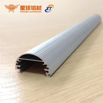

Да, прокладка кабелей упростилась, но вес самоката прибавился, в том числе и из-за нового конструктива рулевой трубы. Лучше бы сделали алюминиевую накладку поверх старой трубы, типо такой:
Хотя... если не надо часто провода прокладывать, то вполне и штатной трубы хватает. А чего там место пропадать будет? :)

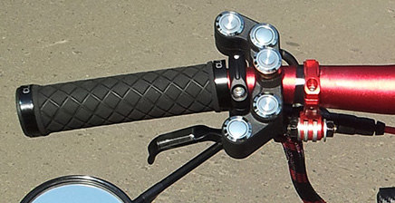

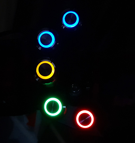

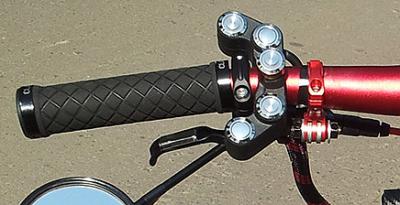

Цитата: electro05 от 23 Март 2019 в 18:55Что-то ничего по этой штуке не нарыл. Кроме инфы на самом KWK.
Там установлены длинные кнопки с подсветкой. И поворотный переключатель. Т.е. это "обычный" блок управления чем угодно. Смотря как подключишь провода.
У меня такая подсветка на кнопках:  ;-D
Если самому собирать блок (заказывая кнопки отдельно), то можно выбрать цвет подсветки.

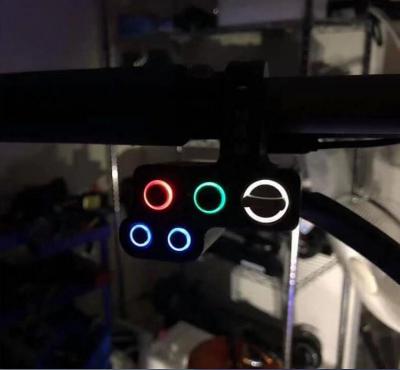

electro05
[user]АлександрМ[/user], Так то оно так. Но что во всём этом потянет на почти 11т. руб?  :-)
Мне тоже нужно что-то с кнопками делать. Когда звоню в звоночек, случайно переключаю Single/Dual.
АлександрМ
Цитата: electro05 от 23 Март 2019 в 21:45Но что во всём этом потянет на почти 11т. руб?
KWK - у них всё тянет. ;)
Цитата: electro05 от 23 Март 2019 в 21:45Когда звоню в звоночек, случайно переключаю Single/Dual.
Надо разнести немного, чтобы не задевать. Или блок кнопок заказать другой, где не будет пересечений. Или приклеить толстый кусочек пластика на кнопку. Это поднимет основную кнопку и будет сложнее случайно нажать не основную.
