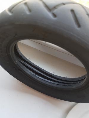

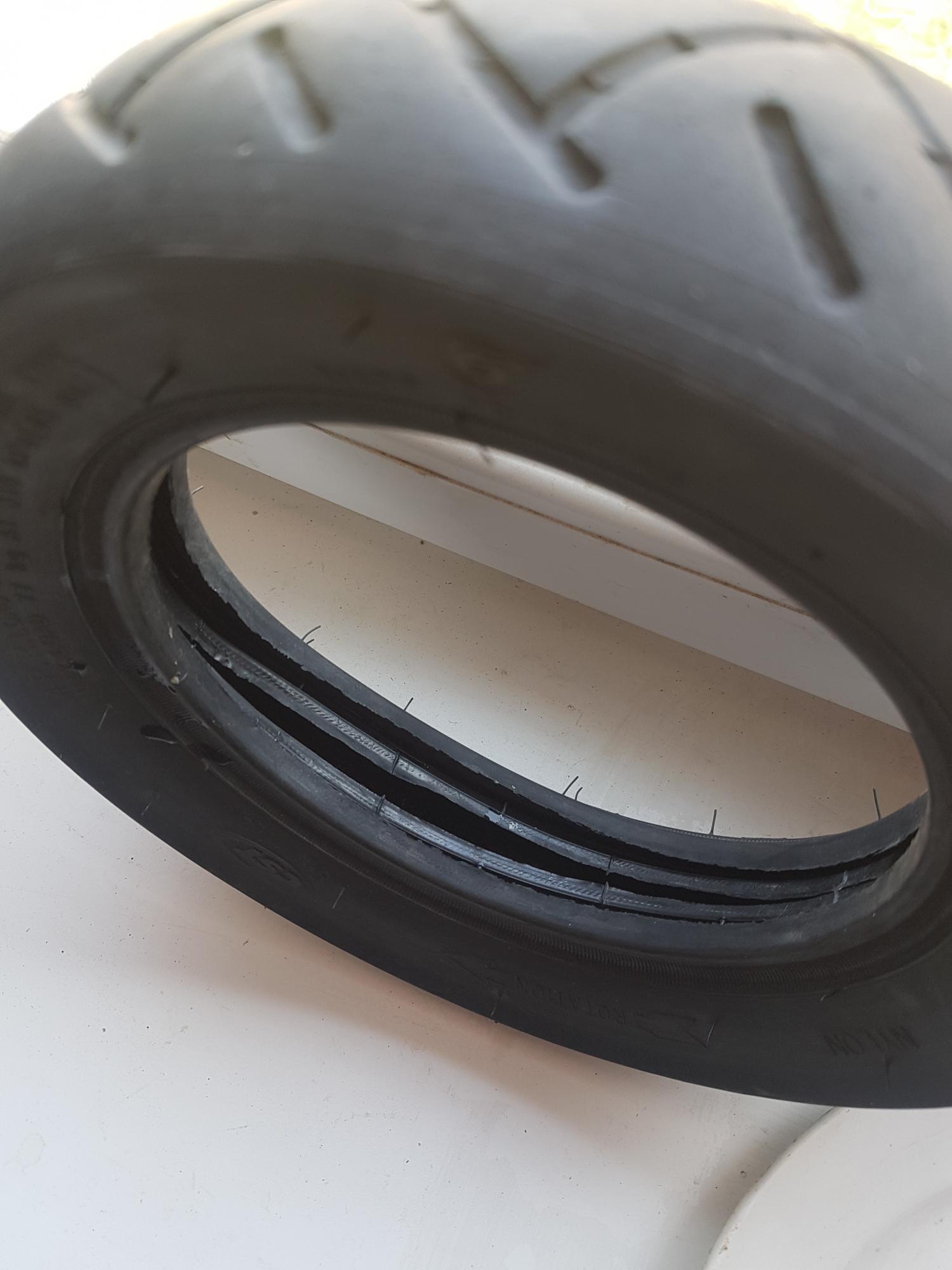

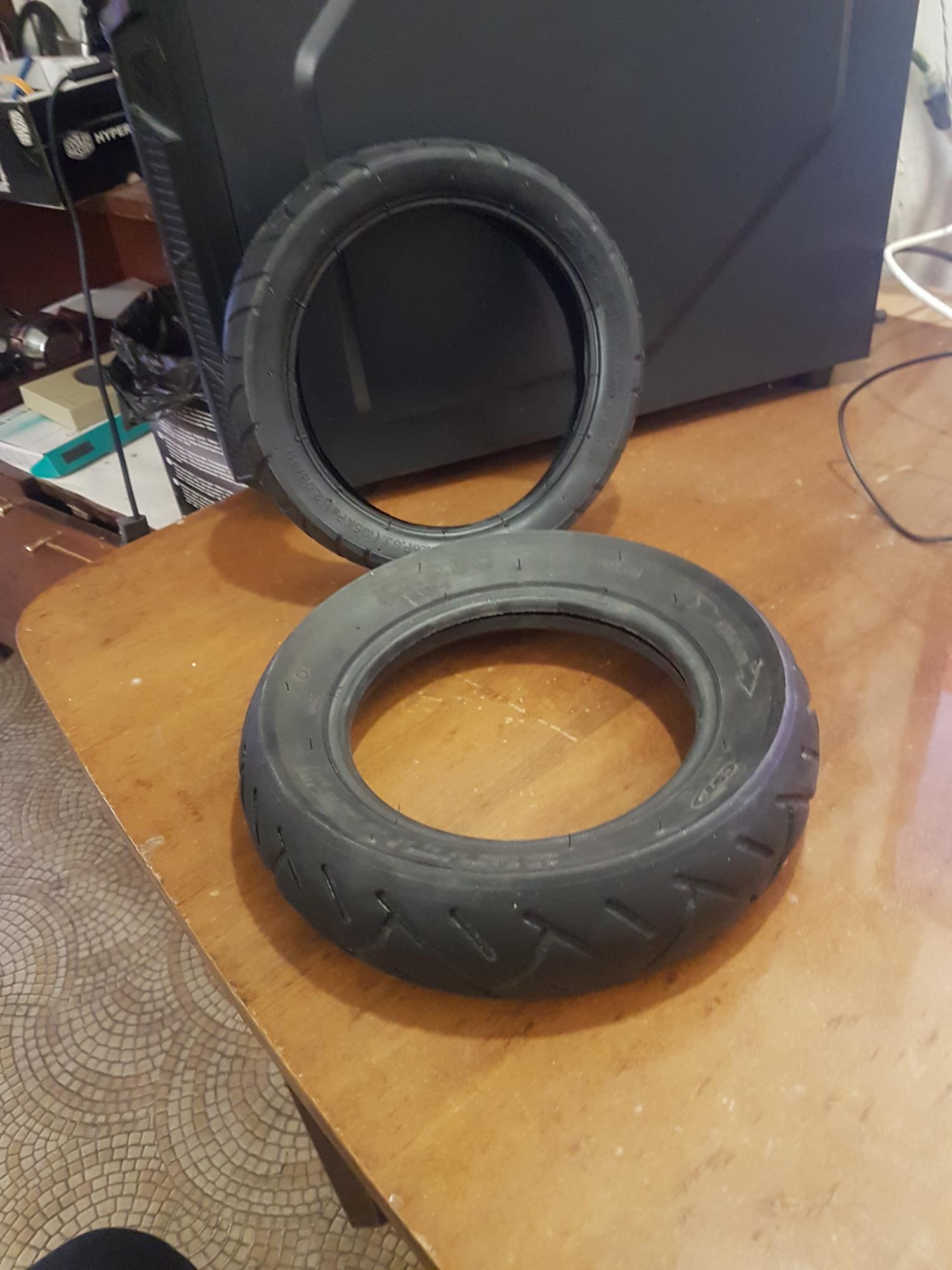

в продолжении темы о проколах на даултрон 2s на заднее поставил литую резину приклеил клеем держит не проворачивается..на переднее оставил для мягкости пневмо..купил покрышку меньшего размера называется 50 на 60 g-820  и
впихнул в родную целиком без всяких обрезаний

electro05
[user]serg14822[/user], На перед без мотора пойдёт такой вариант. Если держит хорошо, не проминается. А на заднем бы прокручивалось такая комбинация. Если только не попробовать тонкую камеру в мелкую покрышку ещё не запихать и накачать.

serg14822
#10797
Цитата: electro05 от 02 Апр. 2019 в 18:52Если только не попробовать тонкую камеру в мелкую покрышку ещё не запихать и накачать
так камеру обычную 10 на 2.5  и вставил накачал 3.5 все окей от колючек помогает
