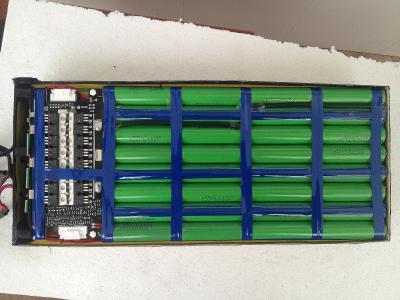

Цитата: АлександрМ от 04 Апр. 2019 в 12:02Ну а ваша "версия" можнет быть доведена до абсолюта. Каждому, у кого начинается разбег или только при первых признаках его, нужно разбирать аккум и выводить наружу дубляж балансировочного разъёма. Для контроля за параметрами и для подтягивания отстающих ячеек.
Да. Либо увеличивать внутреннее пространство деки проставкой, как под оргстекло с подсветкой делают и ставить туда какую-нибудь Смарт БМС сверху. И с блютусом и со всеми радостями.
Dualtron 2 EX+ (весна 2017)
АлександрМ
Цитата: electro05 от 04 Апр. 2019 в 12:08Либо увеличивать внутреннее пространство деки проставкой, как под оргстекло с подсветкой делают и ставить туда какую-нибудь Смарт БМС сверху. И с блютусом и со всеми радостями.
Это дорогой вариант, но и лучший, конечно. :)
Судя по фото, в аккумуляторе LTD есть свободное место. Возможно нормальная БМС встанет туда. Или вообще заменить родную и всё, если новая подходит по габаритам.
electro05
[user]АлександрМ[/user], Место будет только если вытащить стоковую БМС. Она, кстати, какая-то кастомная, видимо по заказу Минимоторс выполнена, специально под эту конкретную компоновку батареи. БМС состоит из двух стянутых друг к дружке печатных плат. Балансировочные разъемы разбиты на два контактных разъема с противоположных сторон.
Сложно найти что-то такое, но хорошее, по габаритам.
АлександрМ
Внизу целый ряд пустует.
electro05
[user]АлександрМ[/user], А, ну конечно. На ЛТД да. Я что-то о своей подумал. У меня всё тоже самое только нет этого крайнего полуряда. Скажем так, батарея короче на одну банку.

[user]Hoborg[/user], Смотря на какой модели. На Рапторе нет. Там стоит слишком маленькая и простенькая БМС для такой батареи. На LTD вроде как БМС больше. На ней больше различных элементов установлено. Возможно даже что-то вроде балансировки там есть. Есть небольшие резисторы объединенные по три штуки, возможно они и должны выступать в роли балансной нагрузки. Но я при тестировании не зафиксировал работы балансировки. Для более точного вердикта нужна более четкая фотография обратной стороны БМС.
Что касается последних моделей самокатов. У меня по ним пока инфы нет.

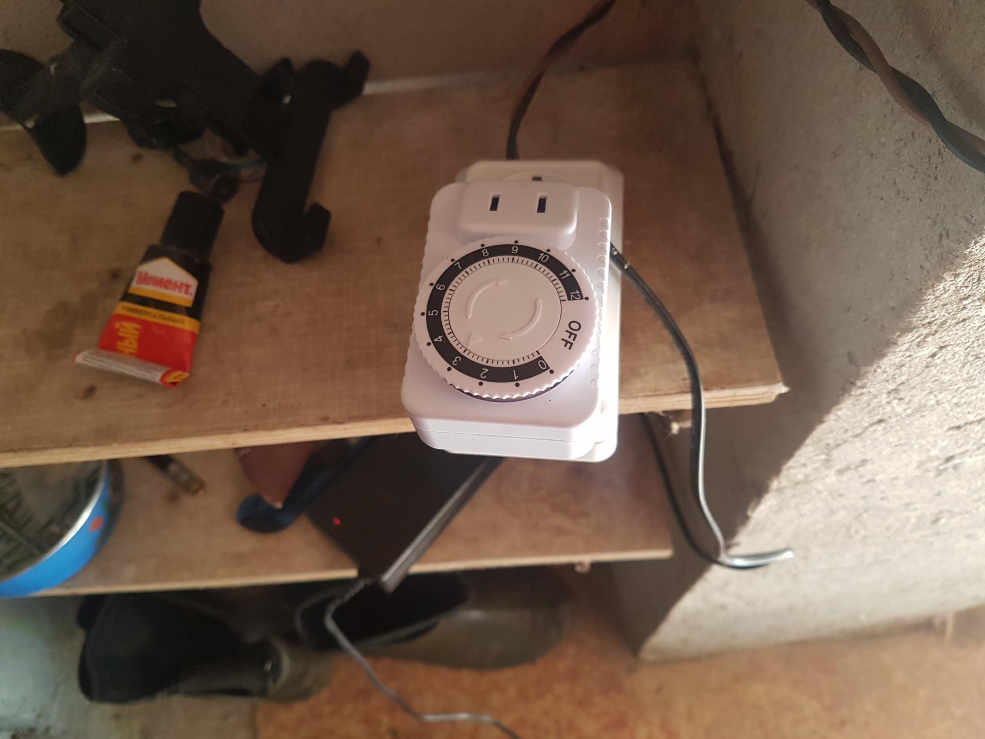

serg14822
поставил на зарядное вместо вилки простенький таймер отключения чтобы не заряжать на 100 проц..на всякий случай
dualtron 2S dualtron Thunder dualtron x
АлександрМ
Цитата: serg14822 от 05 Апр. 2019 в 14:52поставил на зарядное вместо вилки простенький таймер отключения чтобы не заряжать на 100 проц..на всякий случай
Можно выставить в зарядке напряжение ниже (придётся разобрать), тогда не будет заряжать на 100 проц. ;)
serg14822
Цитата: АлександрМ от 05 Апр. 2019 в 14:58Можно выставить в зарядке напряжение ниже (придётся разобрать
инструкция где?
АлександрМ
Цитата: serg14822 от 05 Апр. 2019 в 15:19инструкция где?
На форуме обсуждалось.

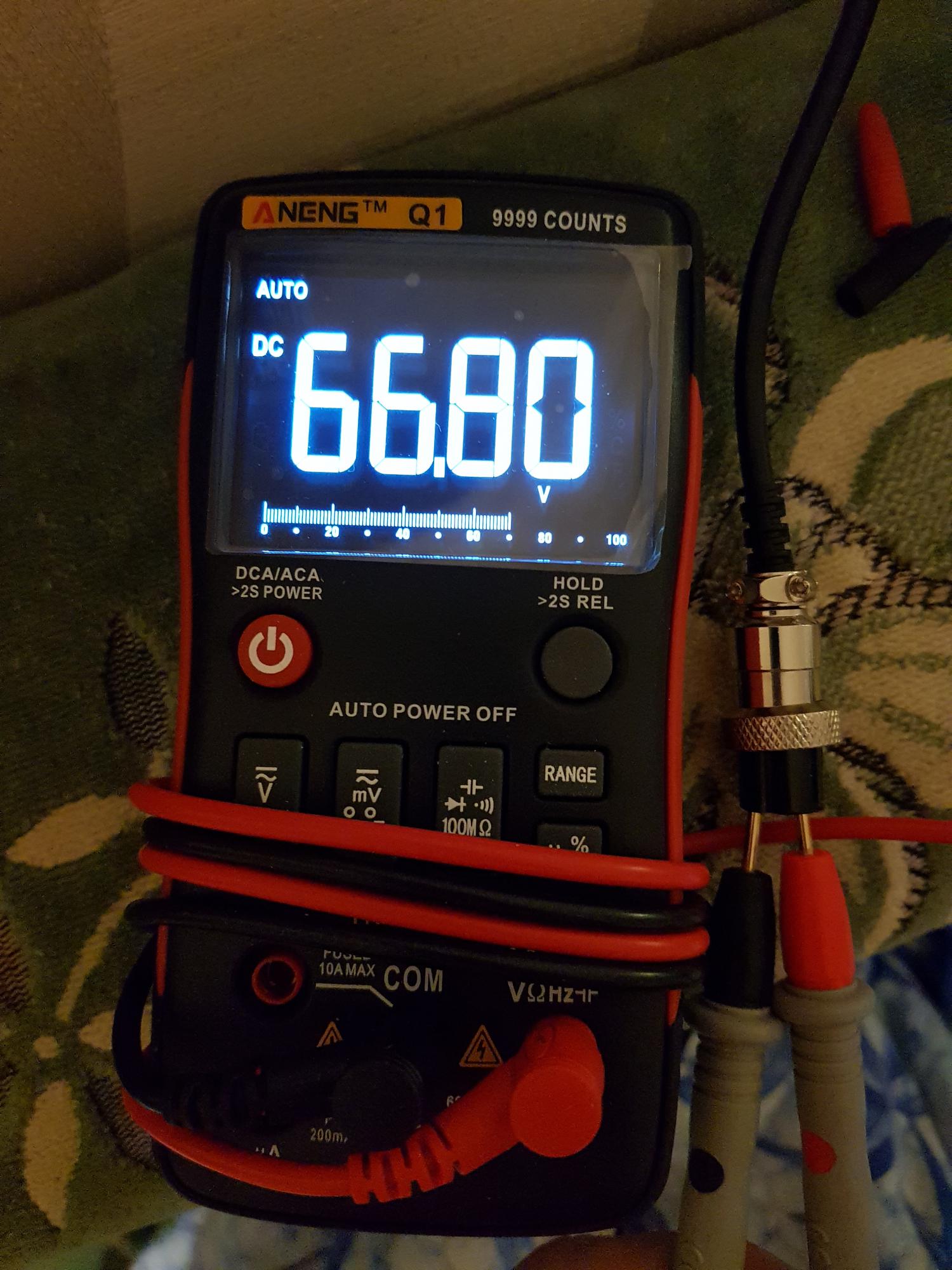

Damir-777
Решил остановиться на 66,8v)) Раз уж производитель до 66,4v опускать начал.
