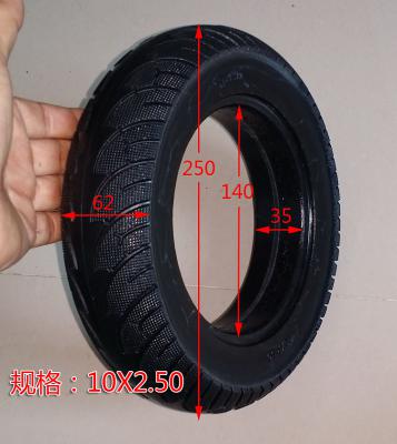

[user]serg14822[/user], Да. Такую значит на скорую руку не наденешь. ))
А разжимающая сила не победит слабую алюминиевую резьбу на которой крышки держутся?
Dualtron 2 EX+ (весна 2017)
serg14822
Цитата: electro05 от 17 Март 2019 в 20:49А разжимающая сила не победит слабую алюминиевую резьбу на которой крышки держутся?
а 3.5 атмосферы обычной покрышки не рвут резьбу?

electro05
Да у некоторых она от простого откручивания-вкручивания посыпалась. К тому же эти 3,5 атм действую когда всё уже затянуто. А здесь придётся крутить и противостоять сопротивлению резины.

serg14822
картинка
Добавлено 17 Март 2019 в 21:01
Цитата: electro05 от 17 Март 2019 в 20:56А здесь придётся крутить и противостоять сопротивлению резины.
наделась без усилий ..может пока горячая..стоит мертво..

eTyson
[user]serg14822[/user], накат заметно ухудшился?
serg14822
Цитата: eTyson от 17 Март 2019 в 21:02накат заметно ухудшился?
с чего это вдруг..резина дубовая вобще не проминается пальцем.
dualtron 2S dualtron Thunder dualtron x
eTyson
Ну если бы все было только в плюс, то почему весь остальной транспорт (авто, мото, вело) не переходят на "колбасу"?

eTyson
Цитата: electro05 от 17 Март 2019 в 21:19
Плюсы и минусы такого решения широко обсуждались в ветке Раптора.
Возможно и широко, но я там не читал.
Меня бы более устроил ответ типа: "основной минус такой-то, но главный плюс - такой-то!
Хотя, чего я парюсь, если мне и так все ясно...
Многие самокатчики - еще те е-байкеры... Им не принципиально, что потребление вместо 15Вт"ч/км, стало 25Вт"ч/км., или каждый мелкий камушек на пути отдает в руки и спину. Главное, что исчезла проблема проколов.
electro05
[user]eTyson[/user], Потребление вряд ли кто-то подсчитывал. но вот то что на маленьких резиновых колесиках жестче, это факт.
Hoborg
Я, кстати, каждый раз зависаю в изумлении, когда народ пишет, что на литой резине у них улучшился накат, увеличился пробег, и все это "само собой разумеется". Мои представления о физике заставляют меня не поверить в это. На надувных шинах потери меньше.

ShamaN4ik79
Так какой вывод по этим покрышкам?
Добавлено 17 Март 2019 в 21:40
И ещё: вы их что - без камер ставите? как?
Minimotors Dualtron II Limited 2017 (gen1, синий курок)
Minimotors Speedway 2017 (EcoDrift Starway) mini 4
Minimotors Speedway 2020 mini 4 Pro
eTyson
Ну если это сплошная резина, как у роликовых коньков, то... Накат, как у телеги в гастрономе.
electro05
[user]ShamaN4ik79[/user], А куда камеру то натягивать? Они же цельнолитые. Нет внутреннего пространства под камеру. Ну разве что может быть ячеестая структура.
Ну а вывод какой. Если нужно ездить где попало и без проколов, несмотря ни на что, то наверное можно. Человек же поставил. Но решение не универсально.
ShamaN4ik79
[user]electro05[/user], ааа, точно ж... просто в описании лота - бескамерная и всё. Тогда это не особо вариант. Она же ещё и тяжелее, потери энергии больше.
serg14822
почему возникла необходимость купить  литую..отъедешь куда-нибудь километр за 10 а у нас кругом акация и ..пробой.. приходится такси вызывать..клеил каждый день
ShamaN4ik79
[user]serg14822[/user], но тут вес надо раскручивать каждый раз... есть разница...
Бублик
Лучше пожертвовать этим чем стоять и клеить на обочине )))
