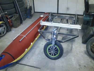

Велосипедист
Сварили палубу, к ней две П- образные стойки - это сидение шезлонг и передний "клюв" это стойка переднего крыла с поворотным рулевым механизмом.
Вся конструкция складная.
Творческая лаборатория ВелоКометы.
Старков Александр
 :wow: А чем будут фиксироваться детали в разложенном положении?
Велосипедист
Mex
#87
у моей надувнушки на веслах такой принцип, лишь бы не подвел.
а так то грамотно, в плане нажал кнопку - засунул, нажал - высунул.
Велосипедист, ну это же не полная конструкция ? я не вижу креплений к баллонам.

Велосипедист
Первые испытания будут на ДВС, потом жёстко сядем на Электро.
Катер будет расчитан на  автомобилиста, как альтернатива гидроскутеру, которому требуется трейлер.
Это будет средство развлечения выходного дня, озорные катания вблизи припаркованной машины на пляже.
Катер из багажника.
Запас энергии не больше часа, думаю хватит отдыхающему на весь день. Ну в запасе в багажнике можно иметь и ещё второй.
Отважные мужчины будут летать на крыльях со скоростью под 30км.ч. а осторожные женщины будут снимать крылья и плавать со скоростью 10км.ч. с зонтиком от солнца.
Электромотор - работает тихо и просто и не будет радужных пятен на воде от пролитого бензина - не будет раздражать других отдыхающих на пляже.
