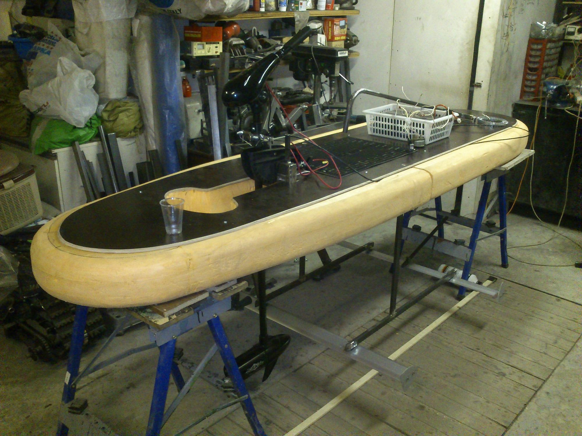

Появился руль велосипедного типа. Ручка газа под правую руку.
Творческая лаборатория ВелоКометы.

Установили переднее крыло - стабилизатор.
Мотор будет откидной за спиной водителя, если удастся на нём встать на крыло будет заменён на электромотор и будет ясно какой мощности.

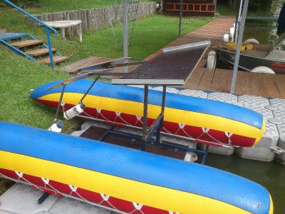

Я за это время успел сделать суп доску, подводные крылья к ней из автомобильного антикрыла,
так как доска для испытаний мне показалась не устойчивой, сделал к крыльям катамаран,
попробовал....
Электромотор не вытянул конструкцию на крылья...
сделал крылья их водостойкой фанеры, в три раза большей площади, попробовал...
конструкция не поднялась над водой...
зацепили это дело за катер...
катер завязал крылья в узел..  :)
стойка крыльев не достаточно прочная была..
150кг общего веса многовато...
думаю крылья надо где то взять готовые..

Слесарь
а как сильно вы их нагружали? чел, велосипед, катамаран... взвешивали?
Мой канал на Ютубе https://www.youtube.com/user/MECHANOLltd
Велосипедист
Катамаран 12кг. велосипед 14кг крылья 10кг. пилот 60кг - итого:  примерно 96 - 100кг.
