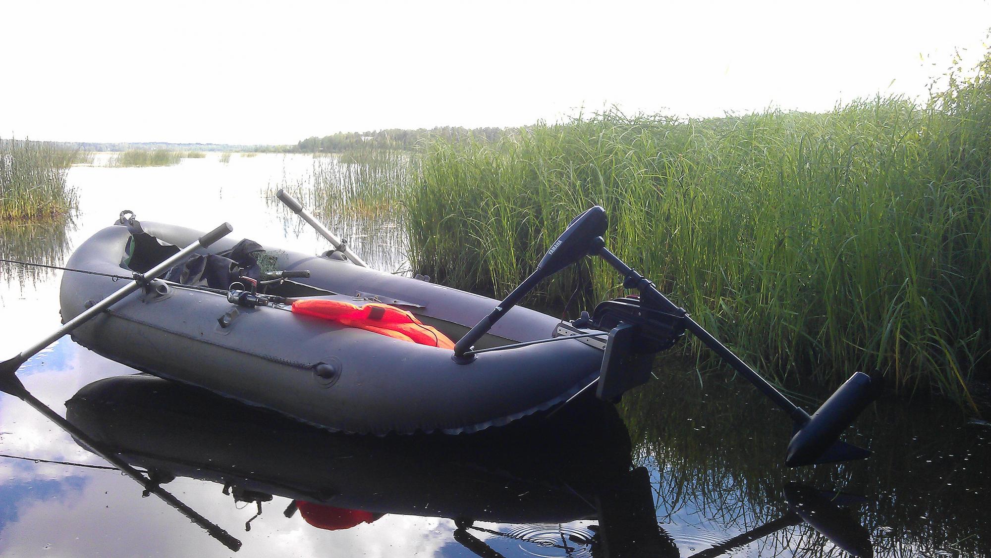

Приступили к проектированию микро катера на подводных крыльях.
Катер двухкорпусной, надувной, с электро или ДВС мотором.
Предполагается, как пляжное средство развлечения автмобилистов и поскольку большой автономности не требуется, электромотор предпочтительней, как бесшумный и легко запускаемый.
Вес катера с мотором предполагается порядка 25кг.
Скорость катера до 35км.ч.
Мощность электромотора  350W
катер вместе с мотором и крыльями быстросъёмно убирается в сумку размерами 90х35х35см.
Спуск на воду предполагается в следующем месяце.

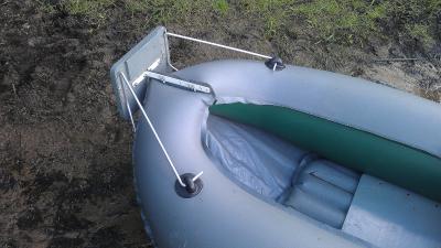

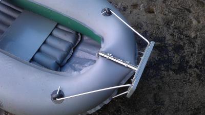

Сделан компоновочный стенд, он же макет сидения.
Сидение будет представлять из себя две металлические душки, между которыми натянута ткань.
На задней опоре будет укреплён быстросъёмный мотор.
Всё будет складываться и фиксироваться кнопками.
Габариты задаёт палуба - это рама из труб, на которой подвижно крепятся все агрегаты:
крылья,
сидение'
мотор,
дейдвуд с гребным винтом,
понижающий редуктор,
руль с управлением газа.
Сама рама-палуба будет затянута тканью, что бы мелкие предметы не падали в воду.
Это рама палубы.
На ней две стойки, та что повыше, подвижная на кнопке. На них будет натянуто полотно на манер гамака  - будет складное сидение.
Тут палуба с сидением встроено в надувные баллоны.
