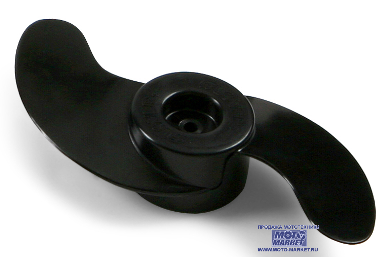

(Обороты порядка 4000
Винты будут подбираться из покупных)   на 4000 об\мин не подобрать! без редуктора 1Х4 не получится! поверьте моему опыту. Вот тут простой  расчёт винтов.  http://okafish.ru/300/226_268.htm
Все лодочные винты и рассчитаны на 4-5 тысяч оборотов.
Творческая лаборатория ВелоКометы.
Mex
Цитата: Велосипедист от 18 Апр. 2016 в 13:40
ай, ай, ай, как не стыдно ! 5 тыщ оборотов это двигатель, обороты винта пополам делите, практически везде стоит передатка 2:1

вам по хорошему нужен винт от китайского погружного мотора, эквивалентно 350ватт, а так как скорость вращения винта в вашем случае должна быть выше штатной - то придется уменьшить его в диаметре буквально пол сантима. или пробовать винт от мотора чуть меньшей мощности, не чего не обгрызая.
единственное нужно выбрать шаг побольше если будет выбор.

У моего Нептуна 23 на редукторе у шестерён было 15 и 26 зубьев - это 1:1,7  (1,7 )
Посмотрим, у нас скопилось много винтов разного шага, диаметра, материала . Мне очень нравится двухлопостной от Cалюта, я на нём много ездил - очень тяговитый и режет траву и легко её сбрасывает.
Цитата: aleks17121960 от 18 Апр. 2016 в 17:32
Тщетна ваша надежда-высокий момент ЭДы имеют при низких оборотах,то есть,набрать скорость на высоком моменте вам не светит.Так уж и быть-подскажу.Надо мотор использовать при напряжении выше паспортного,разика в полтора,а на ручку газа поставить накидной ограничитель.То есть,на разгоне под 800Вт,потом,после выхода на крыло-350-400Вт,ограниченых контроллером.
Да, спасибо хороший совет. Мне это тоже подсказывали. Дать напряжение раза в три больше на короткий момент старта и мощность возрастёт пропорционально, потом уже на крыле убавить до нормы.
винт от салюта - 2лс. шаг 10 вродебы, ну нормальный винт, только вам нужна мощность мотора для этого винта 1.5 квт, иначе не достигните хороших оборотов для высокой скорости. или как я уже писал .... укоротить его в диаметре.

Велосипедист, а мощность 350ватт чем то ограничена? может все дело в контроллере ?
Велосипедист
Пока и сам не знаю, мне его кажется подарили и пока не объяснили, что и как. Мне кажется он гораздо мощнее. Весит 3,7к.г. и большой такой.
Mex
Цитата: maks777 от 19 Апр. 2016 в 00:55
Если поднять напряжение в 3 раза ,то ток тоже вырастет примерно в 3 раза ..А мощность в 9 раз... :sorry:.
это в теории, а на практике ток жестко будет ограничен контроллером, 350ватт делим на 36в = 9.7а , скорее всего контроллер именно такой.
разгон этого контроллера по напряжению зависит от его внутренностей (по току гораздо сложнее), проще купить другой, подходящий контроллер.
