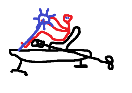

Электромотор 350Вт безколлекторный на 36В
Вот такой

мотор в воду? или цепная передача 1:1 ?
или труба длинная будет ?, если косая дрына - напрямую , это поможет поднять судно , и в последствии всегда помогать вытаскивать из воды  :wow:

Велосипедист
Вал как вы и нарисовали, но только гибкий и следовательно более короткий.
