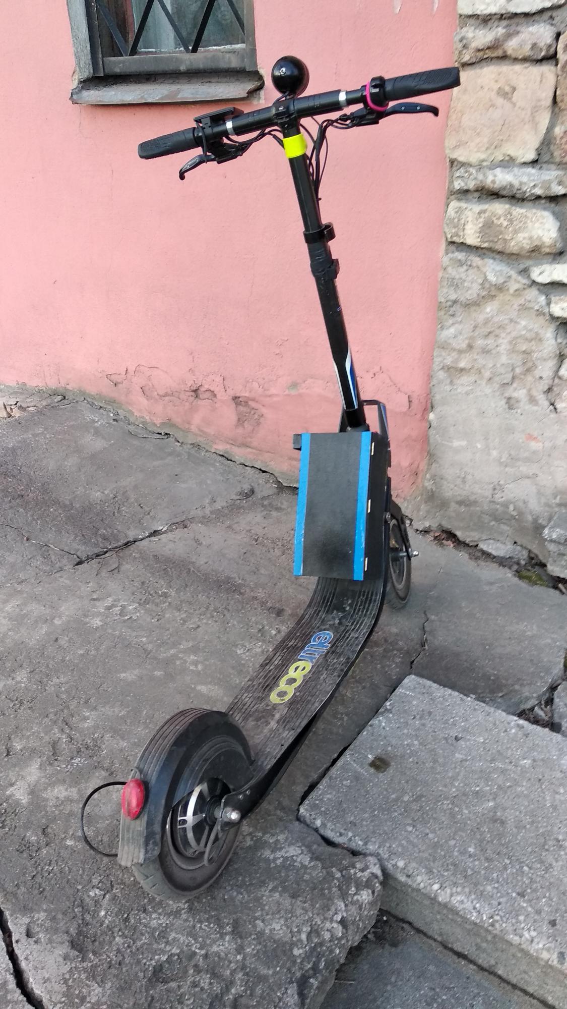

Присоединяюсь к числу владельцев сабжа, выбирал между ним и куго М4/максспид (последние были забракованы из-за очень тяжелого веса). Пока все нравится, единственный момент настораживает, при разгоне, в районе 15кмч появляется жужжащий громкий звук то ли в двигателе толи где, не понятно, подскажите кто сталкивался, 130 страниц не осилю так быстро, что это может быть? После 20кмч примерно звук проходит и едет тихо..
Хожу пешком.
zelen50
Цитата: oleg888 от 19 Апр. 2019 в 16:40при разгоне, в районе 15кмч появляется жужжащий громкий звук то ли в двигателе толи где
резонанс заднего крыла. лечится протяжкой болтов крепления крыла и нанесением антишумовой мастики внутрь крыла.

oleg888
Кстати что у нас с мотор колесом в плане влагозащиты с завода, ноль? Думаю вскрыть и покрыть лаком обмотки/магниты...
Хожу пешком.
zelen50
Цитата: oleg888 от 20 Апр. 2019 в 08:10Кстати что у нас с мотор колесом в плане влагозащиты с завода, ноль? Думаю вскрыть и покрыть лаком обмотки/магниты...
Когда разберёте, сделайте фотографии для форума.
Заодно все узнают, нужно ли разбирать колесо для влагозащиты.
Просто остальная электрика полностью защищена ещё на заводе и никаких действий по влагозащите не требует.

Flygreen
Итак,максимальный пробег с баткой от бустера оказался равным 52 км.Это значение до полной остановки самоката .Конечное напряжение забыл правда замерить.Но,скорее всего самокат остановился по вине соответствующих настроек контроллера .
Добавлено 20 Апр. 2019 в 22:55
Цитата: oleg888 от 20 Апр. 2019 в 21:45
да и читаю тему по-немногу, уже нашел случай когда в батарею попала вода и ее раздуло, о какой влагозащите с завода идет речь?
Подтверждаю,нет там никакой влагозащиты. Помимо всего прочего,в раме самоката навалом дырок.Здоровых причем.Проверенно лично.Силикон рулит,но только с низу самоката.

Цитата: oleg888 от 20 Апр. 2019 в 16:25даже включая бортовик на руле? Сомневаюсь что-то, что допустим внутри его плата пролита лаком и прочее, вскрывали его?
Не понял? зачем его вскрывать? Он неразборный и герметичный, во всяком случае пока его не вскроешь или разобьёшь.  Всё что с ним сделал - наклеил на стекло плёнку что бы не царапать.
Цитата: Flygreen от 20 Апр. 2019 в 22:53Подтверждаю,нет там никакой влагозащиты.
Можете указать где нет влагозащиты? Фото выложите, подтверждающите Ваши фантазии.
Батарея спереди и сзади внутри, под крышками залита герметиком, Если её не повреждать то она герметична. Фото тут в теме выкладывал.
Недостаток батареи в том что при повреждении передней крышки может потеряться герметичность.
Задняя крышка батареи на герметичность вообще не влияет. Залито всё герметиком под крышкой.
Контроллер так же внутри весь залит герметиком - фото так-же тут в теме выкладывал.
Дека да негерметична. Но её и не надо герметизировать - батарея и контроллер сами по по себе герметичны.
Flygreen
Не знаю что у вас там залито,у меня залито ничего не было. Пластик батареи,был просто одет на корпус аккума.Может в более свежих самокатах, что-то и заливают. Батарею своего иконика,я лично вскрывал. Фото разобранной батки специально для вас,хотя я выкладывал её ещё ранее .
Силиконить имеет смысл только с низу потому,что сверху в раме здоровые дыры.Если посмотреть спереди на самокат(в районе узла складывания).И через них отлично залетают осадки ,прямо а батарейный отсек. ТЧ по дождем,даже небольшим ,я не советую ездить. Загерметизирован только комп и контроллер(что ,не исключает окисла контактов батареи)
