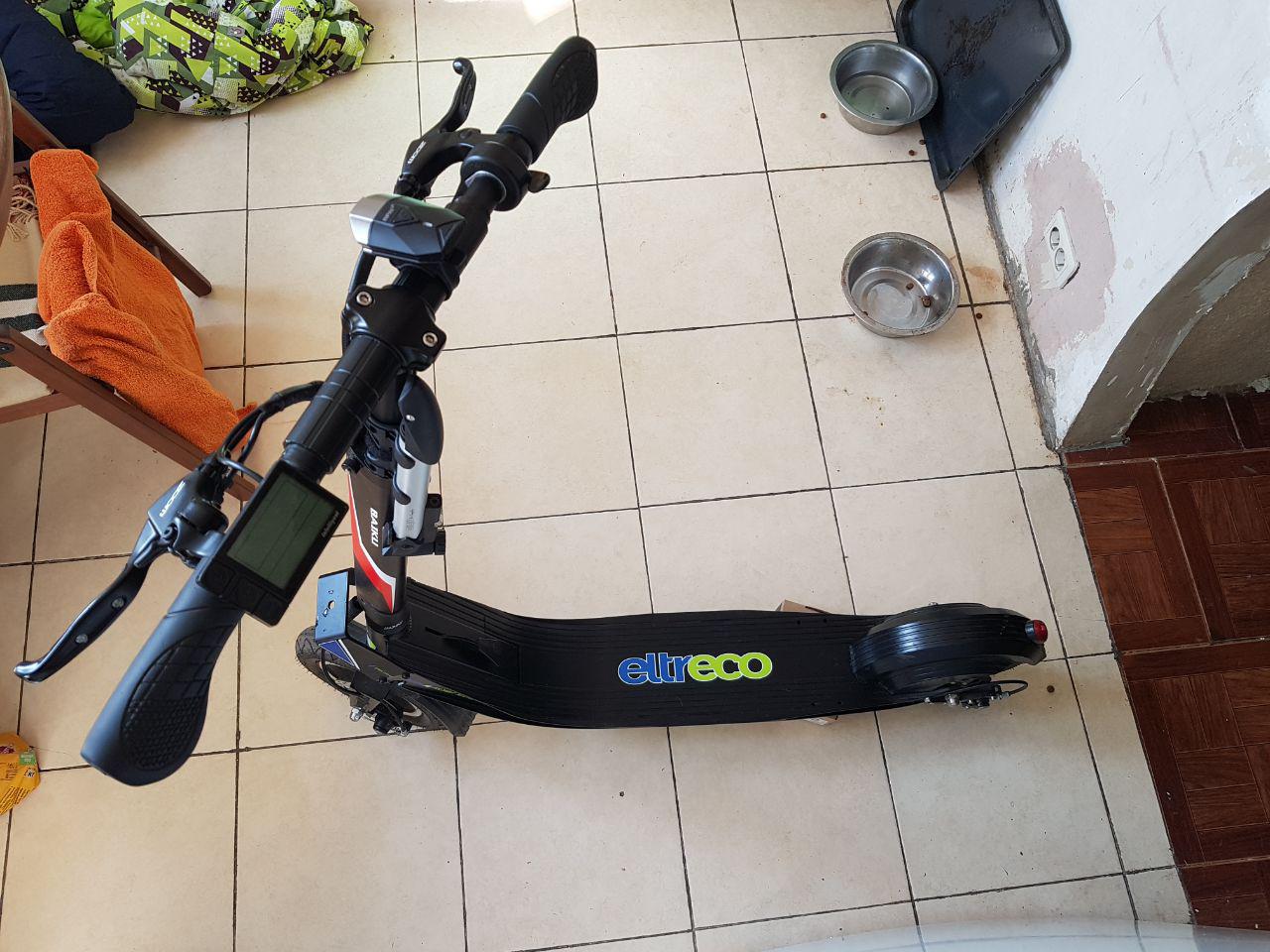

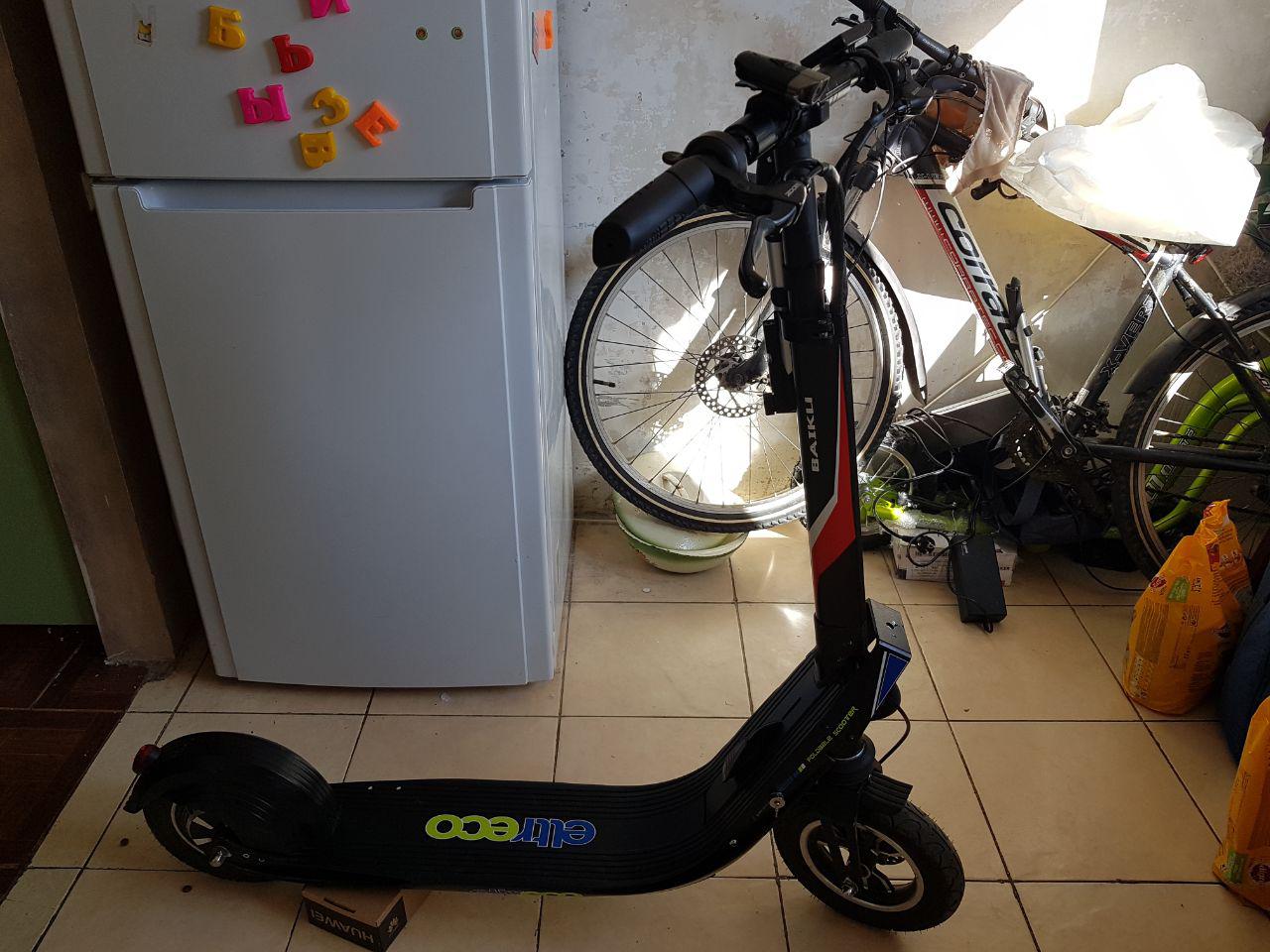

Коллеги, вот я и выкатился. При замене рамы решил учесть все нюансы и рекомендации из данной ветки, и после сборки не узнал свой самокат. Отдельное спасибо за инструкцию с доработкой амортизатора. так же в покрышки был залит герметик, вилка смазана обильно солидолом. остался только вопрос с подножкой. прокатил по Челябинску 14 км со средней скоростью 20км/ч и температуре +4 за 2 деления батареи.
Вот собственно мой El Baikli или БайКоник :)

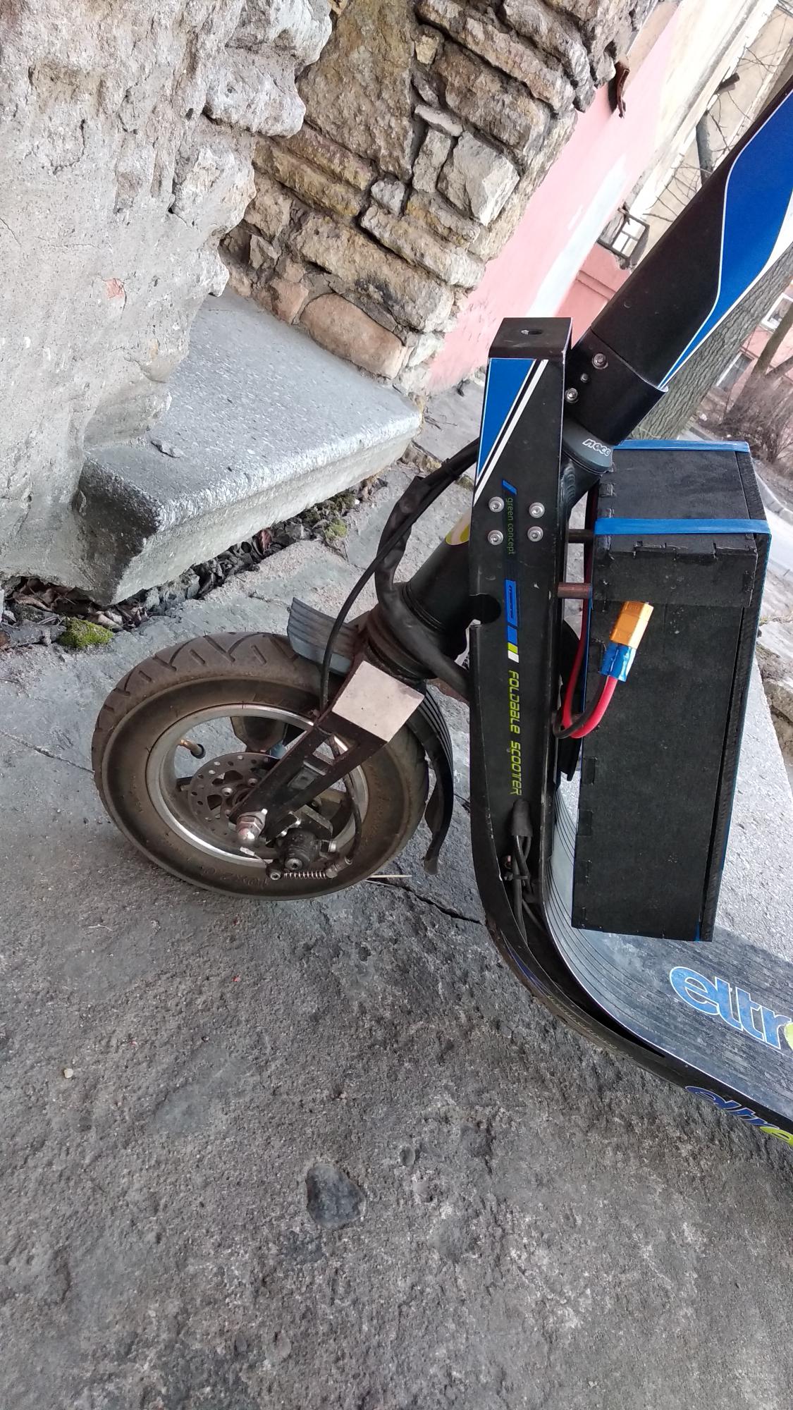

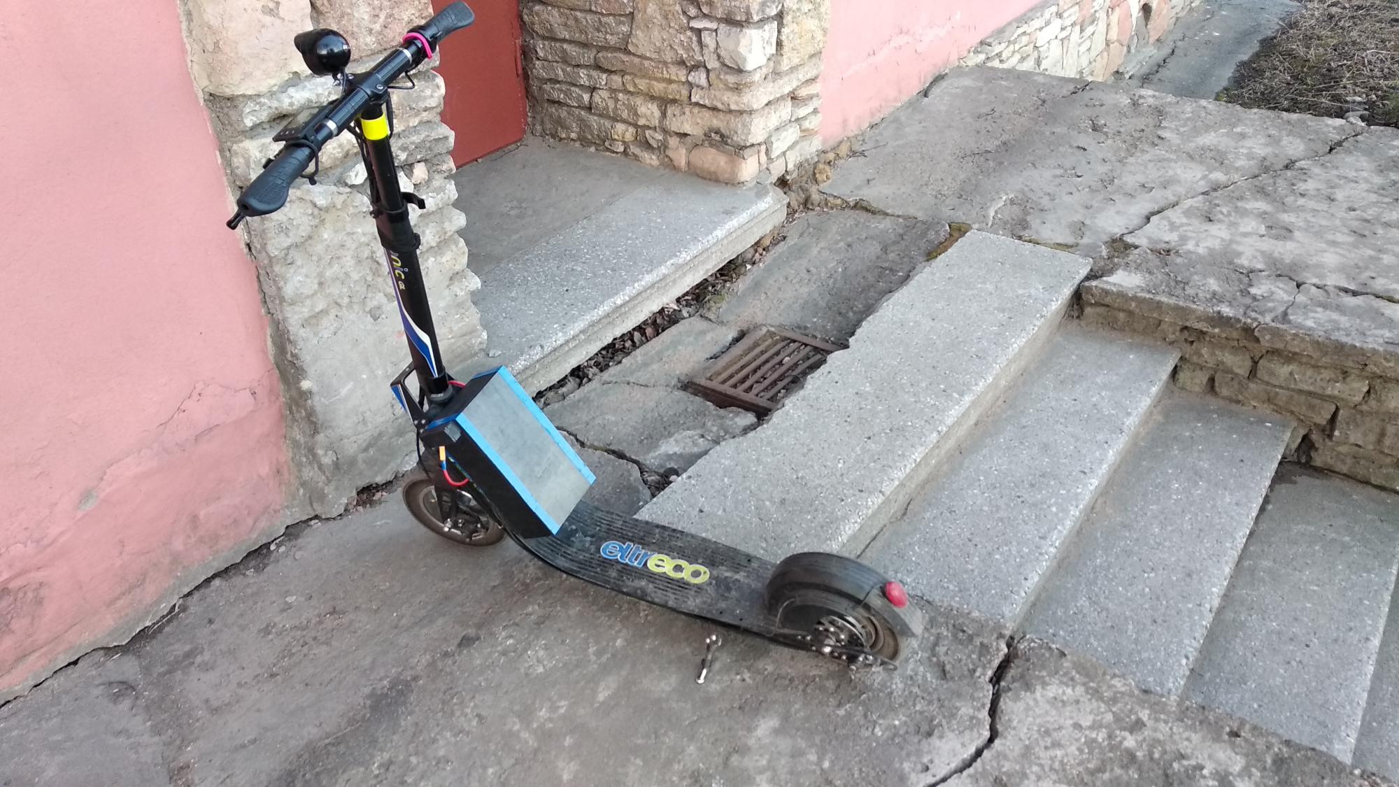

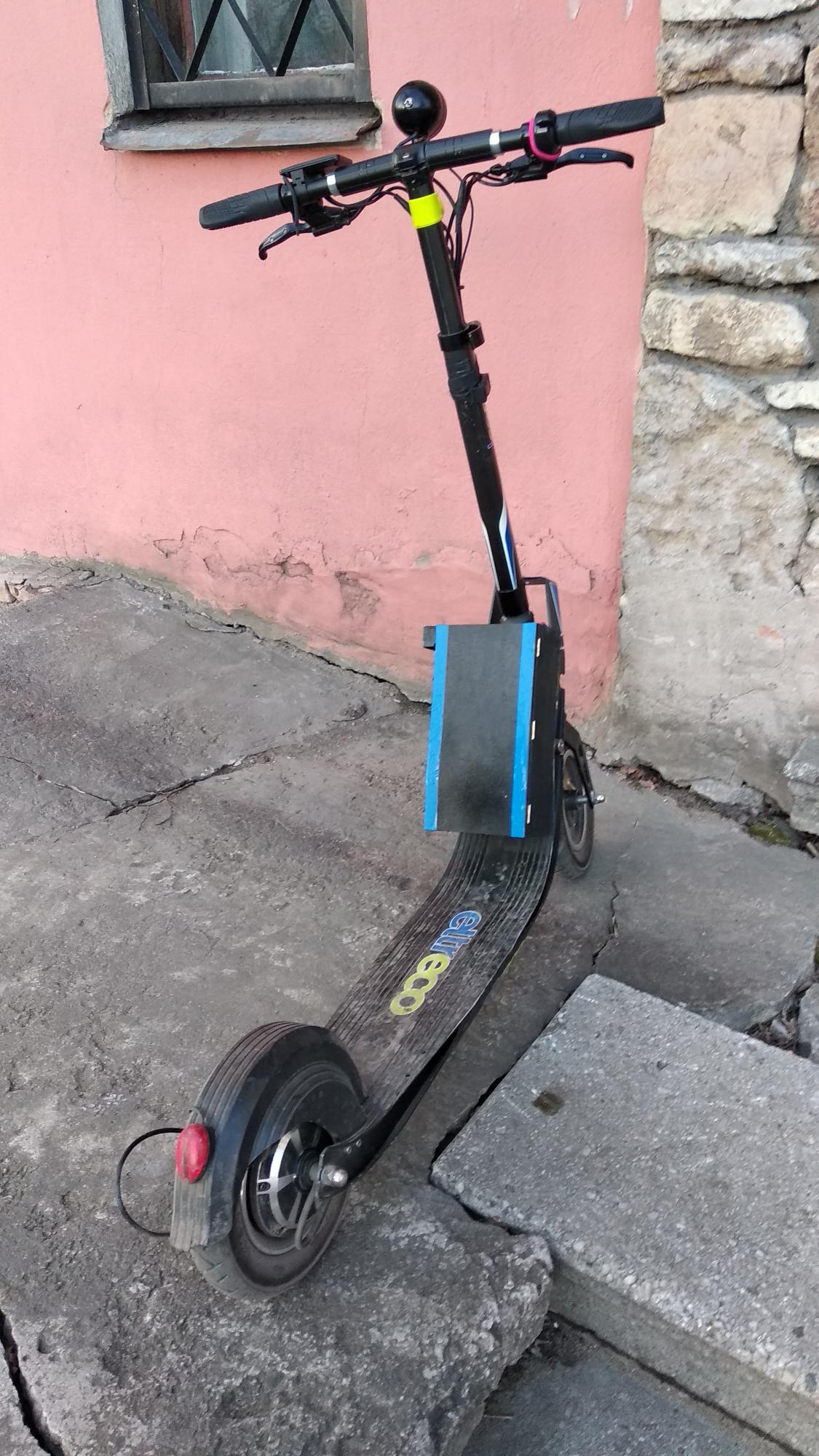

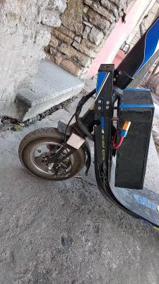

Вот я и приколхозил батку от бустера на наш коник .Ёмкость около 17 А/ч. Пробный пробег в 12 км и все пять палок на месте .Заряжал зарядкой от коника почти 10 часов ). Думаю запас хода теперь километров на 60 .
Катаем на электро багги https://electrotransport.ru/index.php?msg=1762325
Строю самокат https://electrotransport.ru/index.php?topic=61719.0#topmsg
Pavel__
Цитата: Flygreen от 03 Апр. 2019 в 20:25
Вот я и приколхозил батку от бустера на наш коник ....
Ну раз уж сделали внешнюю батарею и аппарат стал нескладным, теперь можно и нормальный контроллер поставить снаружи (Infineon v.3, Infineon v.4)
Максим54
Есть мысль, повесить бутылку на рулевую стойки и будет он складным. сделать ее можно из пары АКБ для куги (нашел в инете 8.8 А/ч за 4 тыщи деревянных, если взять пару то получится очень буджетные 17.6 А/ч
Flygreen
Я действительно думаю про новый контроллер. Ампер на 20. Думаю из колеса хотя бы честные 35-40 км/ч получить. Мой самокат ну никак не хочет разгоняться быстрее 33 км/ч. Хотя все ограничения сняты.Это очень печалит на длинных перегонах .Я на нем на работу езжу за город и на дачу .Длинные участки по 7,10 км очень напрягают ,когда скорость ниже 30...А,она именно такая,когда батка подсевшая.
