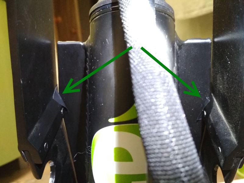

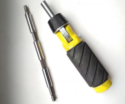

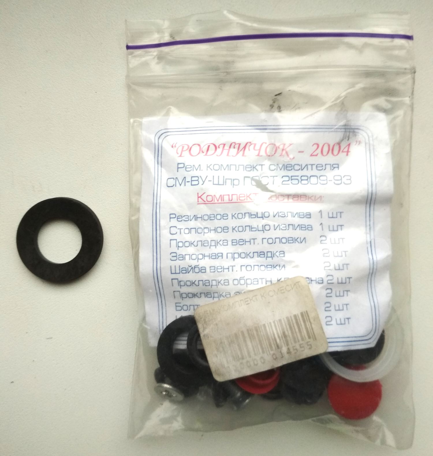

Перебрал и я рулевую, чтобы избавиться от бесящего стука при съезде с кочек.
Для того, чтобы открутить винт, держащий вилку с колесом, понадобилось 3 удлинителя на отвертку. Резиновое колечко под шайбу (которая как раз и ударяется о рулевой стакан, издавая этот неприятный звук) вырезал из прокладки набора для ремонта смесителя "Родничок", у нас такие в хозмагах продаются. Резина достаточно толстая, на вскидку 1,5-2,5мм где-то, но при этом не дубовая. Как раз то, что надо.
До снегопада успел провести тест-драйв. Ну теперь просто кайф кататься! Остается только заднее крыло на силиконовый герметик посадить и что-то сделать с поскрипыванием в механизме складывания.
Кроме того, закрутил сильнее гайку, которая удерживает пружину. Теперь передний амморт практически не проседает, когда я забираюсь на самокат. Как результат - улучшилась проходимость и заползаемость на невысокие бордюры.

Цитата: gorsv от 15 Апр. 2019 в 09:41езина достаточно толстая, на вскидку 1,5-2,5мм где-то, но при этом не дубовая.
Мне кажется что туда надо силиконовую резинку ставить. На своем еще ничего не трогал.
zelen50
Цитата: AlexDiver от 15 Апр. 2019 в 17:31Мне кажется что туда надо силиконовую резинку ставить. На своем еще ничего не трогал.
туда нужно ставить кусок ремня из натуральной кожи толщиной 3 - 4 мм.

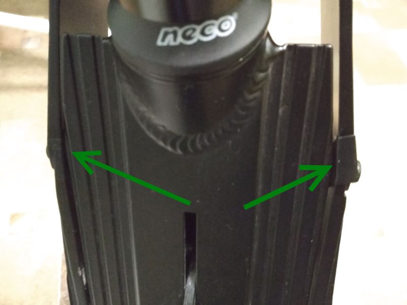

А был у кого скрип в районе механизма складывания, который возникает при наезде и съезде с покатых неровностей? Смазывание механизма складывания снаружи не помогло. Что характерно, даже непонятно что именно скрипит, поскольку подобный звук могут издавать даже провода, когда трутся друг об друга.

Цитата: gorsv от 16 Апр. 2019 в 09:26А был у кого скрип в районе механизма складывания, который возникает при наезде и съезде с покатых неровностей?
Проверь крепление поперечины, на которую прикручивается багажник. У меня она скрипела. Протяжка болтов не помогала. Пришлось откручивать болты и всю поперечину сажать на синий фиксатор.
Поперечина и правда ходит туда-сюда как не затягивай. Надо будет посадить на фиксатор, спасибо за совет! Но вот у меня проблему на 90% решила прокладка кусочков изоленты между листом деки, прикрывающим механизм складывания, и рамой в месте двух небольших выступов.
Доехал на работу 5+ км, поглядел на проложенную изолетну, та без следов износа, значит продержится долго.
