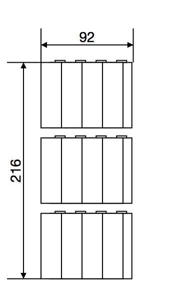

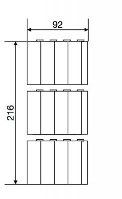

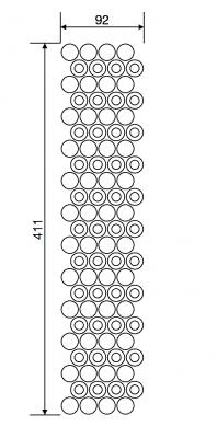

По батарее.

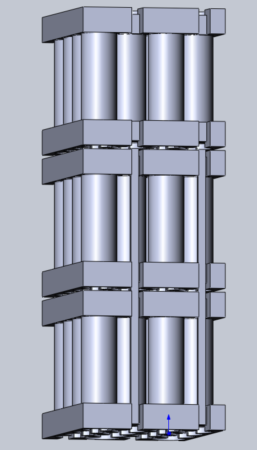

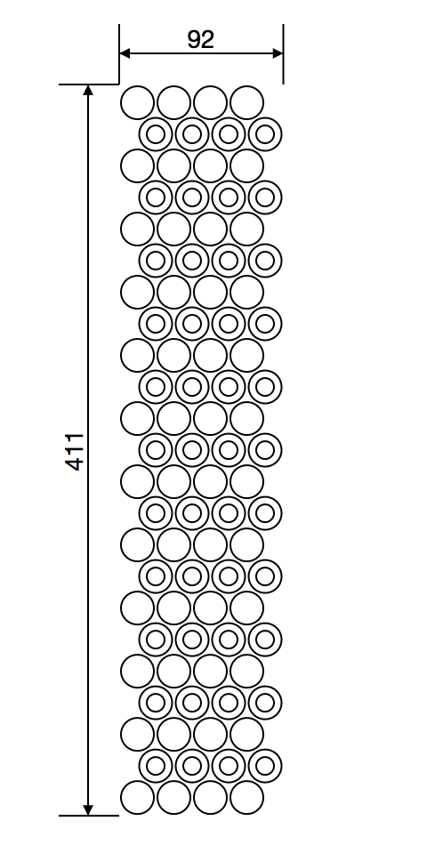

Главный рабочий вариант — три блока по 23s4p.
Параллели будут соединяться отдельным междным жгутом, проложенном у каждой параллели сбоку.
Батарейки будут в каркасе, но каркас будет позволять вытолкать каждую отдельную банку.

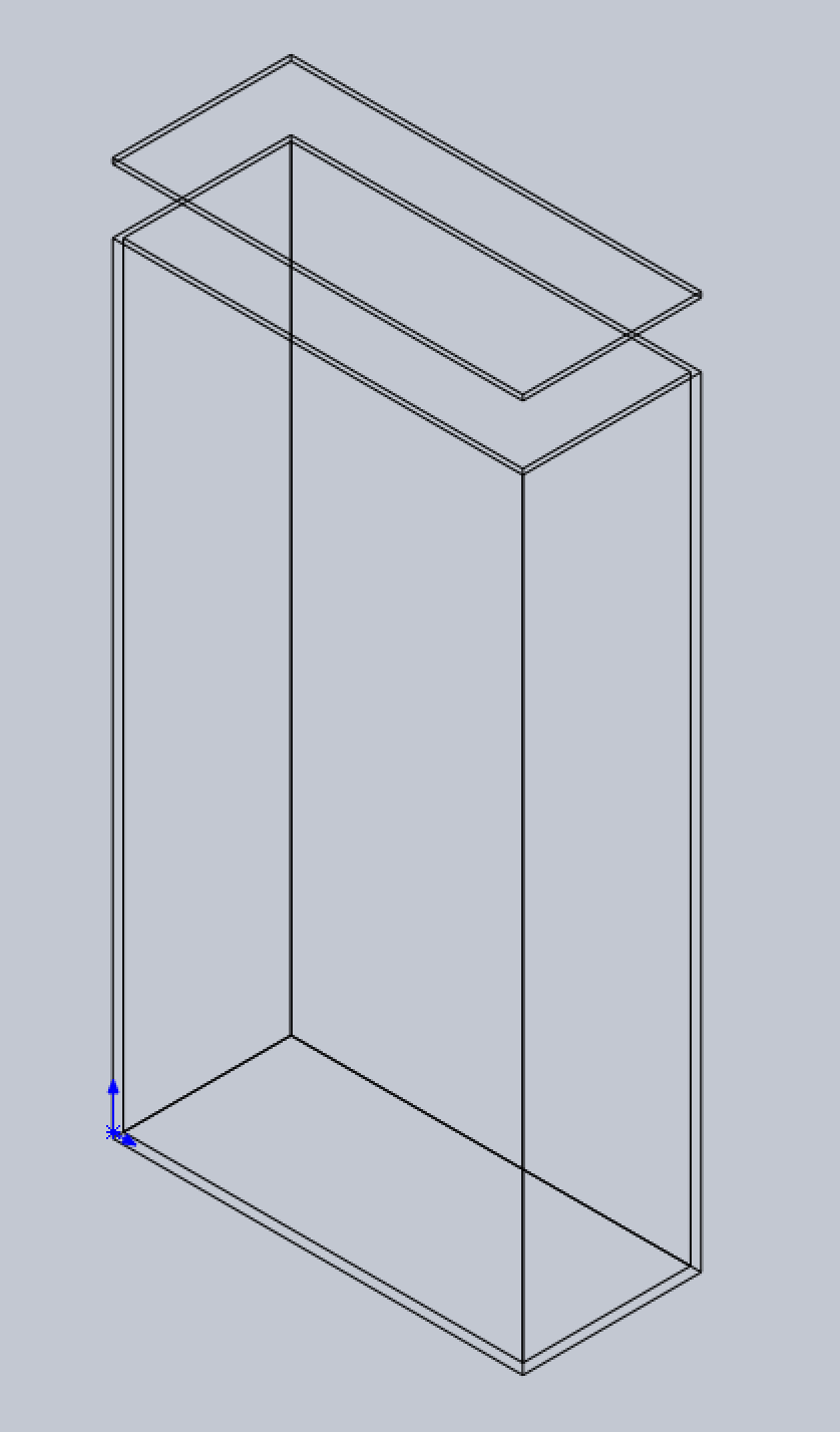

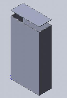

Все это дело будет фиксироваться коробом 440х230х100мм, который я все не могу придумать как сделать.
Нужен коллективный разум — как сделать прямоугольный короб 440х230х100мм с толщиной стенок очень желательно не более 3мм из какого-то крепкого металла или пластика так, чтобы не было ребер жесткости внутри и торчащих швов снаружи? То есть снаружи короб должен быть гладким и ровным, или иметь закругленные края.
В общем, что-то вот такое:
Собираю мега-кастом
ferum
Как будет крепиться сам короб?
xek
Вставляться в жесткую корзину, которая будет частью рамы.
Особых требований прочности нет, но учитывая вес содержимого в ~14кг, пластик, наверное, не проканает.
Ну, и, герметичность нужна...
Собираю мега-кастом
ferum
Надо более четкое понимание конструкции. Начинай рисовать раму. Корпус отрисуй сначала просто, коробом, без крепежа. Примеряй его. Решение найдется. Такие вещи приходят в голову постепенно.
xek
Ок, нарисую всю батарею в сборе, с корпусом, вечером.

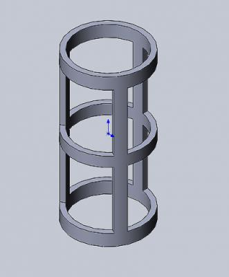

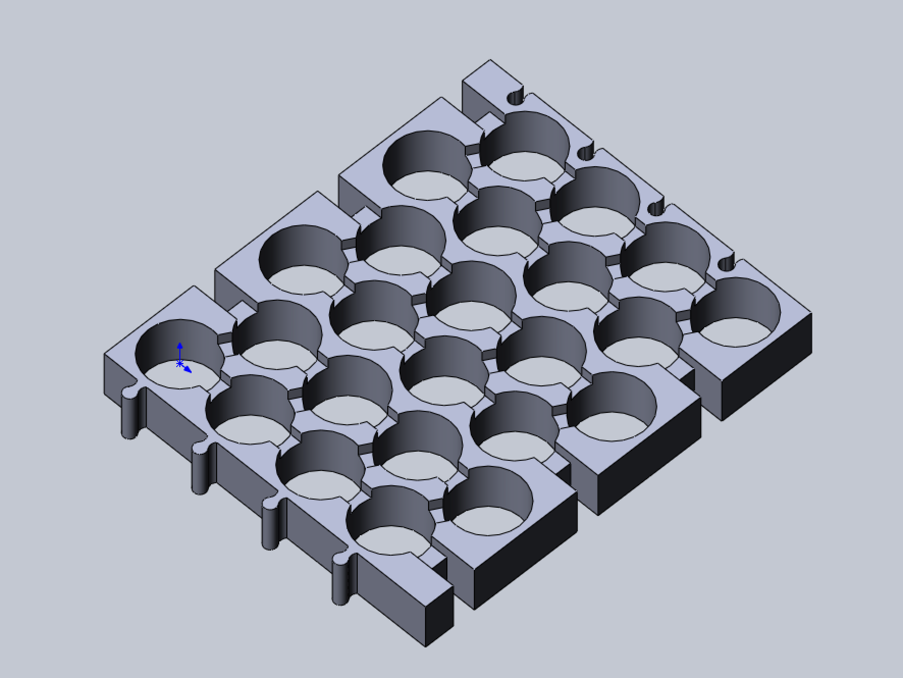

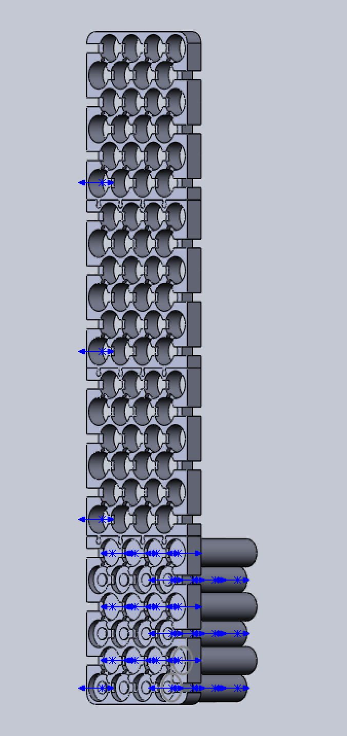

xek

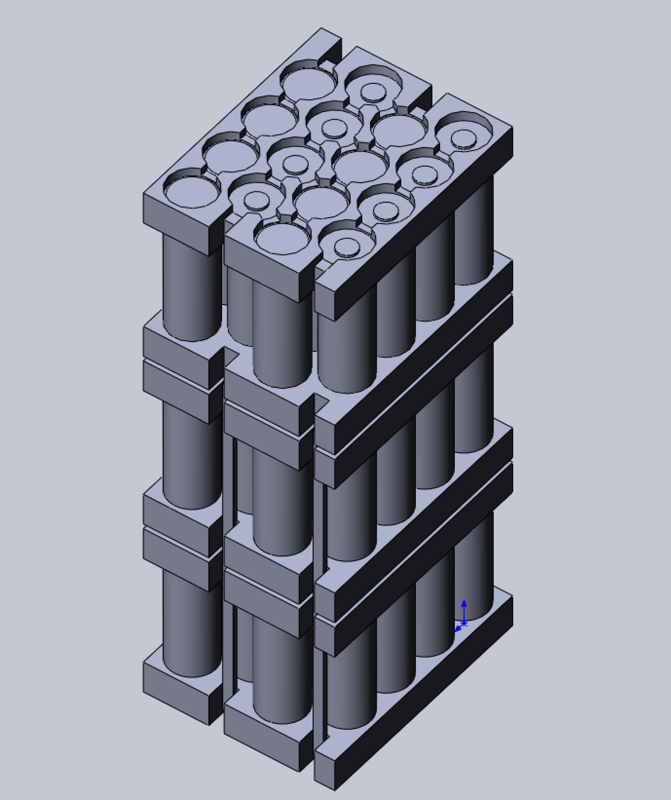

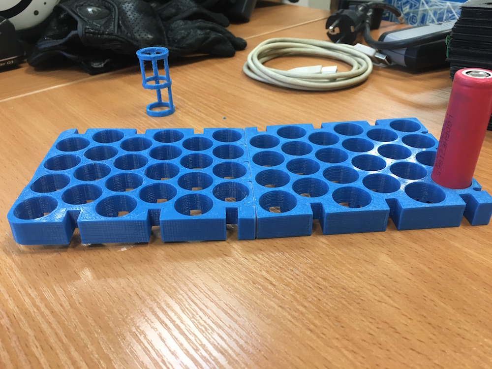

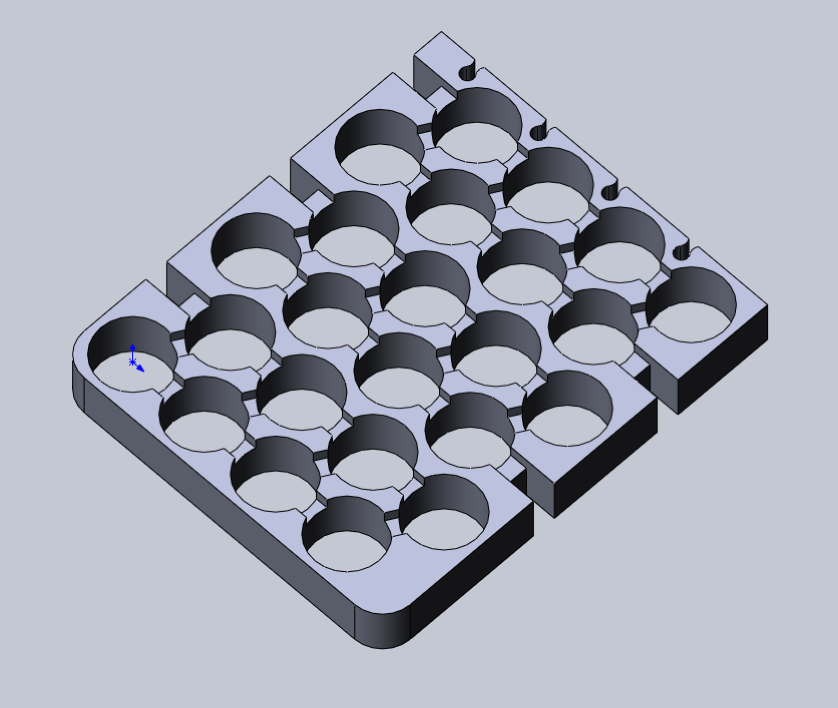

Тестово-прикидочные сетки для банок отдал в 3d-печать.
Собираю мега-кастом
graf2014
Добавлено 07 Июнь 2016 в 14:02
и нормально

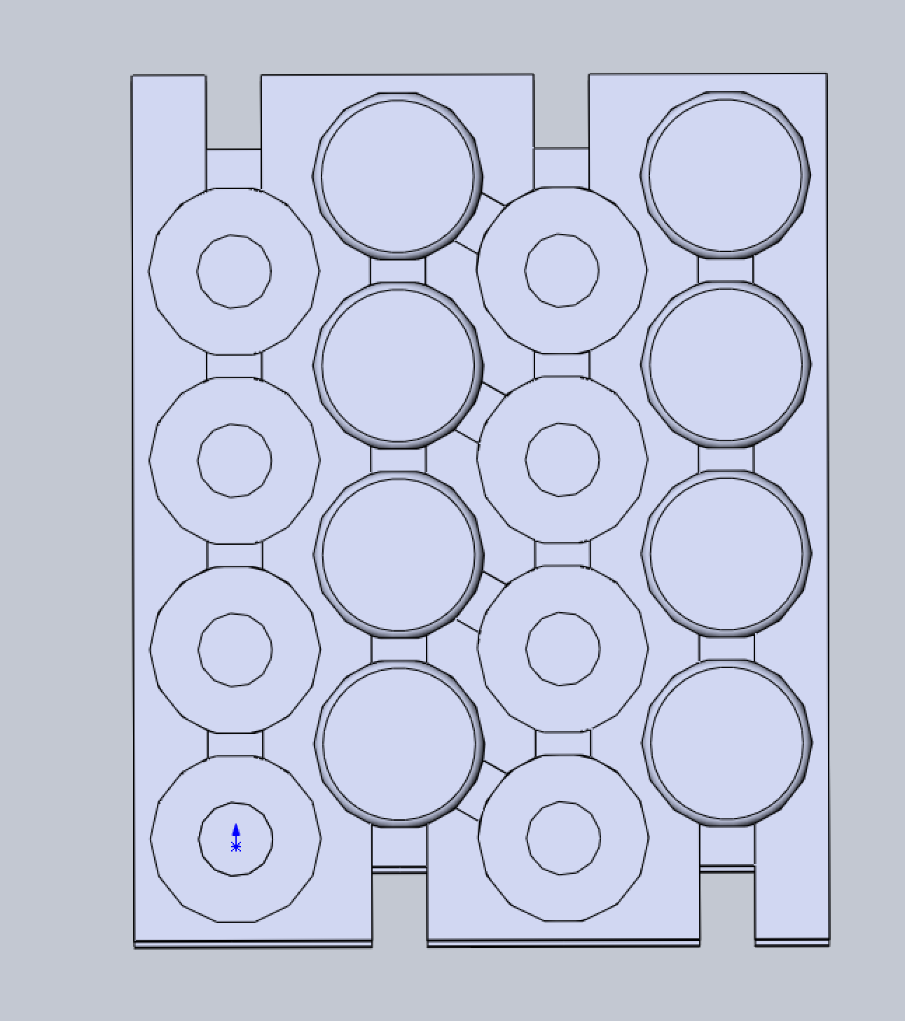

VasiliSk
бортиков на пластике нет, на чем же банки держаться будут? ониж провалятся сквозь пластик
Unhis
наверное просто прокладки из текстолита будут между этажами.
xek
Именно так. Получается обслуживаемая батарея.
Собираю мега-кастом
VasiliSk
тоесть весь вес придет на полюса батарей?
xek
Да нет, вертикально стоять будут.

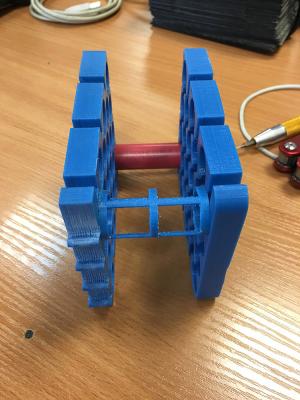

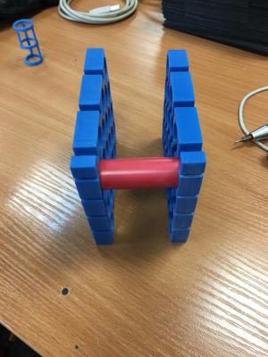

xek
#66

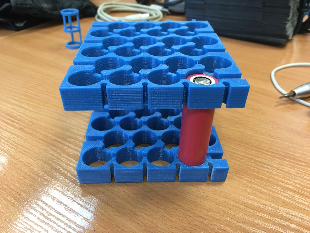

Прикидочные детальки приехали из печати. Полезно подержать в руках, прикинуть реальные зазоры и габариты.

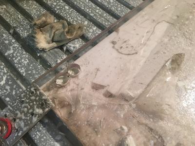

xek
#67

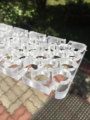

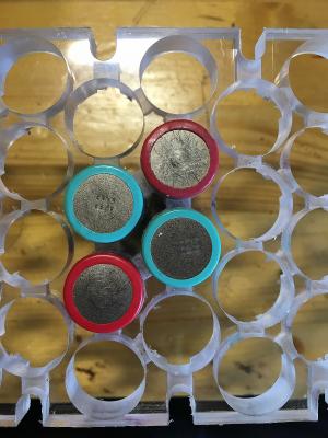

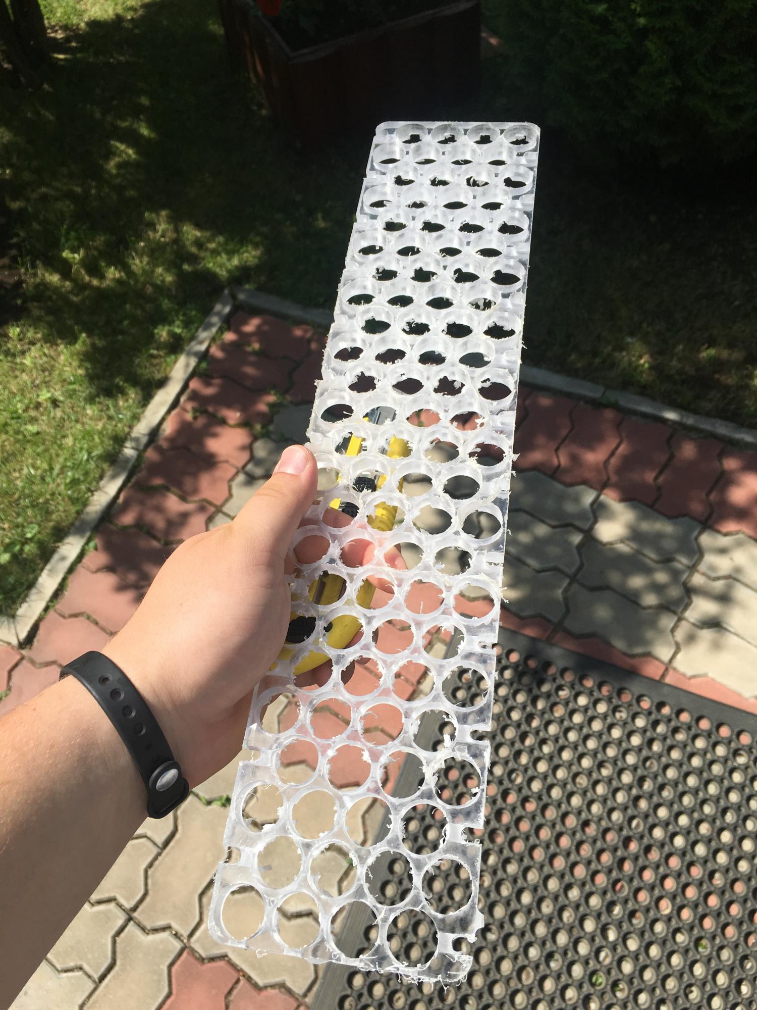

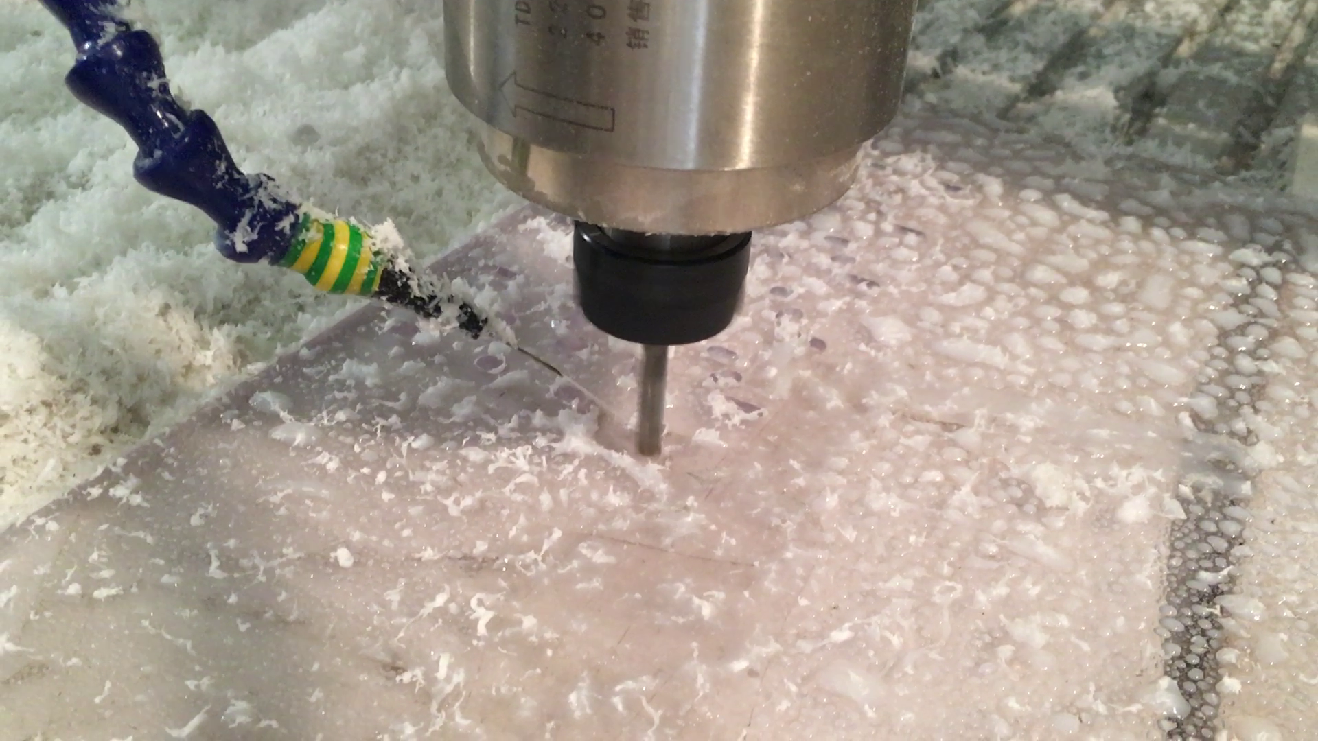

Продолжаю. Пластик было найти целое приключение, но мне повезло.
Кому нужно что-то аналогичное — [b-b]производственная артель готова сделать подобные холдеры любой формы под ваш проект[/b-b].
Собираю мега-кастом
Slider
А эти как-то хиленько выглядят...
xek
Поликарбонат в отличие от акрила хорошо гнется и восстанавливает форму.
Собираю мега-кастом
DEN
[user]xek[/user], трудно было найти литой поликарбонат такой толщины(10-12мм)? Там еще есть? :-)
кусочки не найду, а листы большим форматом и такой толщины оч.дорогие.
