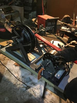

И тут [user]Vasilisk[/user] внезапно выкладывает инфу, что купил RV-160s и мы кооперируемся.
Инфы по мотору нет почти никакой, кроме чертежа. Стало понятно, нужны цифры со стенда.
Вася сделал чертеж, я пилил два часа тупой ножовкой эти гребаные профили в Леруа, потом куча работы, процесс на фото
Болгарка, фрезерованные детали, покраска, получилось красиво. Результат того стоил:

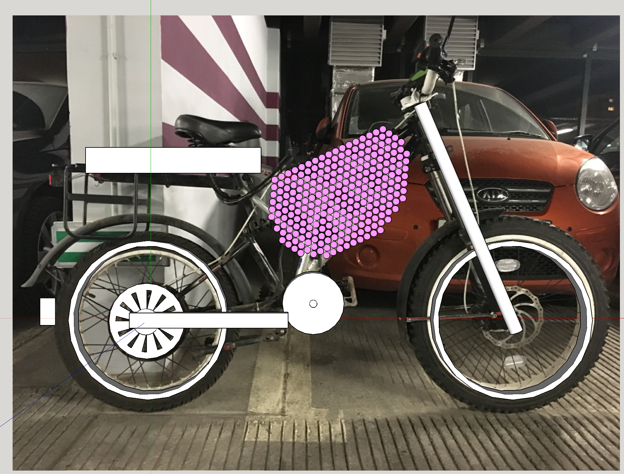

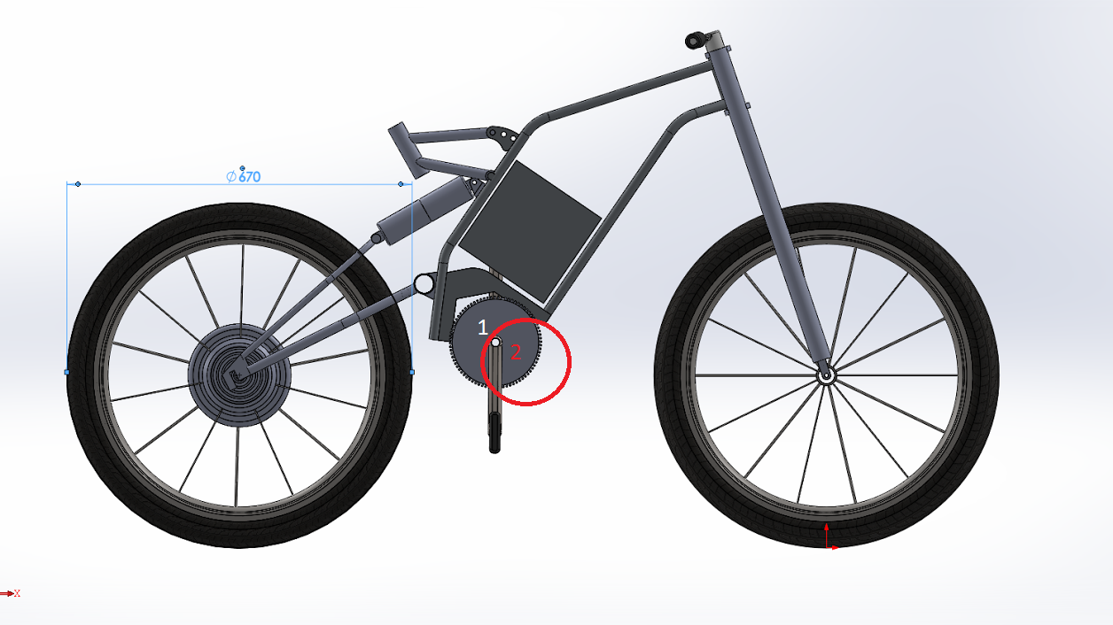

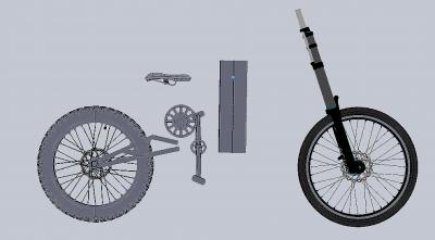

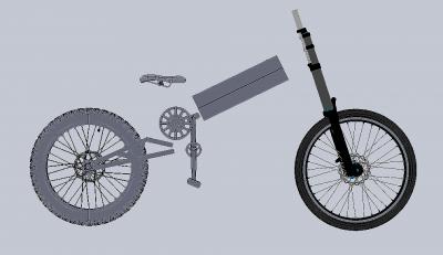

Далее, собственно, пытаюсь я придумать компоновку со съемной батареей, вот три варианта
Вариант1
Батарея всовывается почти горизонтально.
Вариант 2
Что-то типа такого, но сильно легче, батарея бы загружалась сверху, вертикально.
Вот еще подобие:
Вариант 3
Батарея будет чем-то типа перевернутой трапеции, загружаться сверху (либо сбоку...)
Форма батареи предполагается, возможно, более овальная, чтобы не мешать ходу вилки:
Хотелось бы народного мнения что лучше — про центр тяжести, технологичность конструкции, прочность, ширина короба и т. д., в общем, ваши мысли.

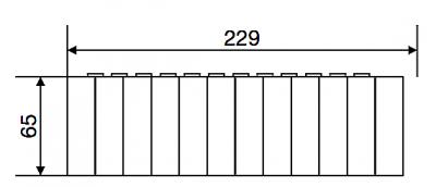

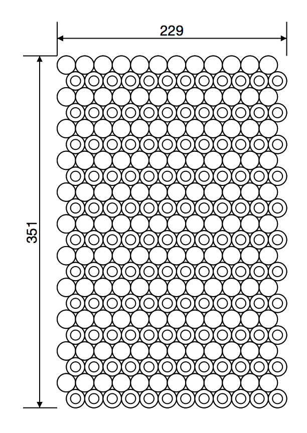

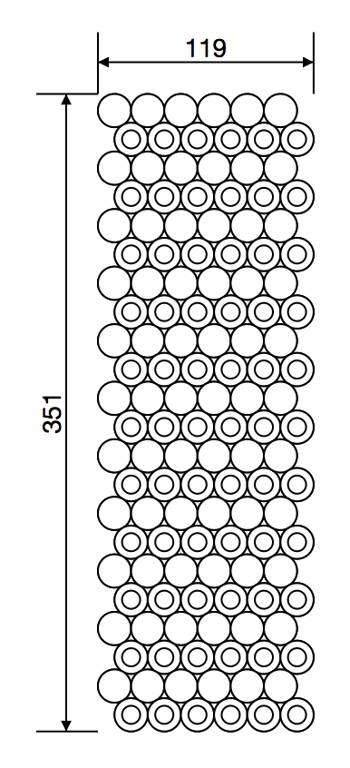

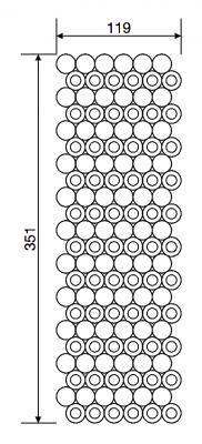

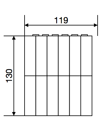

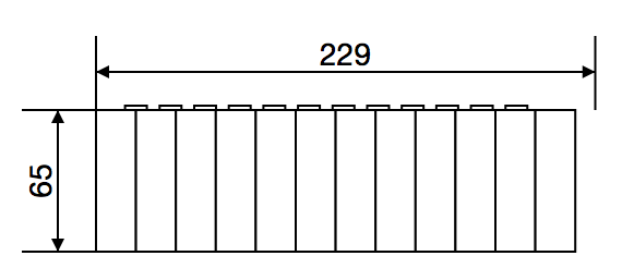

Батарея ~22S 12P.
Собираю мега-кастом
xek

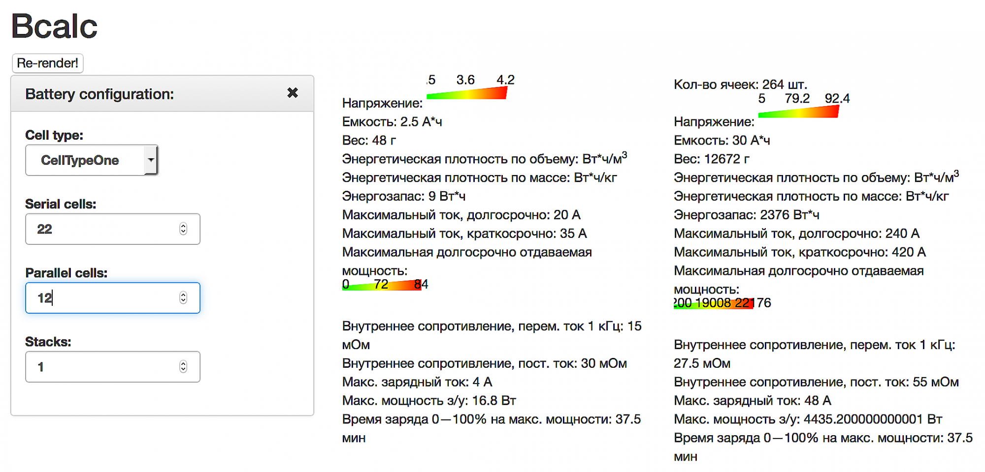

Я тут на досуге наваял векторный калькулятор для батарей, но пока не буду выкладывать, все очень сыро пока.
Габариты батареи примерно такие получаются:
Варианты 1 и 2:
Вариант 3:

Мысль первая - по ТТХ это мотоцикл со всеми вытекающими.
Мысль два - надо взять готовый мотоцикл и переделать его на электропривод.
Мысль три - хотя бы использовать готовую мотоциклетную раму.

Расчет оптимистического веса.
1. Рама с маятником и седлом  20 Кг.
2. Батарея 3 КВтЧ из ионок 17 Кг.
3. Колеса 10 Кг
4. Мотор 160-тый 8 Кг.
5. Редукторы, звезды, цепи и крепления мотора  5 Кг.
6. Передняя вилка + руль + мелочь 5 Кг.
7. Тормоза 3 Кг.
8. Контроллер, проводка 2 Кг.
Итого: 70 Кг.

ЗЫ: представленные компоновки - УГ

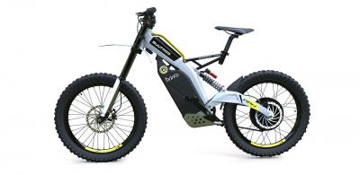

ferum
Я так понял без кпп, тогда вот!
Но по мне, это уже мотоцикл, и педали тут рудименты.
Unhis
#13
ОГОНЬ!
даже
АГОНЬ!
ЗЫ: при ближайшем рассмотрении был выявлен ряд косяков. но под мид-мк, рабочий вариант, главное шоб штанину на мк не намотало
ferum
Вот аналог под колесо, со съемной и большой..
