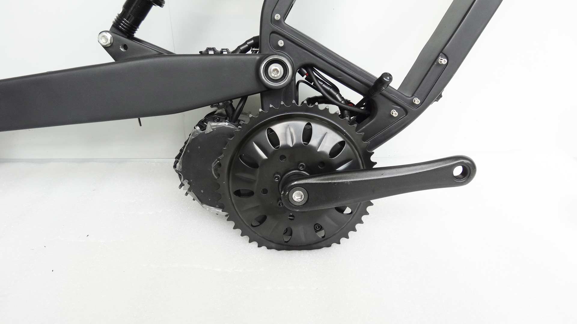

Думаю всетаки мотор надо рассматривать не просто как баласт определенного веса, а как штуку, которая с не хилым моментом пытается раскрутить вокруг себя велосипед. Кстати, на фотках выше, бафанг просто примерян, никто, я так понял, это дело не тестил. Но рекламируют. Там баф, вращая звезду, пытается оторваться от маятника, вместо того, чтобы прижиматься к трубе, как при стандартной установке.

Цитата: ferum от 30 Май 2016 в 19:44Кстати, на фотках выше, бафанг просто примерян, никто, я так понял, это дело не тестил. Но рекламируют. Там баф, вращая звезду, пытается оторваться от маятника, вместо того, чтобы прижиматься к трубе, как при стандартной установке.

подвесной мотор надо рассматривать именно как груз 6-8кмло . раскручивает он колесо . а не велосипед . другой вопрос в конструкции крепления, над ней стоит подумать .

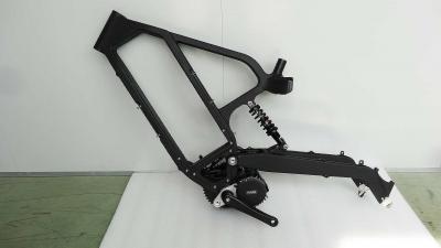

3 квтч - это 240 банок 3,5Ач, в боксона столько лезет.
Бафанг не нравиться - повесьте вместо него револьта по той же схеме и будет вам требуемые параметры. Кстати, если поженить боксона с rv 120 short ( который идеально вписывается в него) очень интересный вел получается.

Замечание про то как бафанг держится на боксоне - они в принципе верные, правда вывод сделан не понятно эмоциональный. Поэтому поясню. Рама боксон на сегодняшний день - это вполне законченный продукт, который используется с хаб мотором, что касается подвесного мотора - то на фотках действующий прототип (фоткам уже месяц). В этом месяце уже запущена серия, фотки выложу позже. Бафанг крепится специальным креплением за раму, что не позволяет ему проворачиваться. Если кому нужно я готов буду выложить фото этого крепежа.
Что касается установки других моторов типа револьта то это не получится сделать самостоятельно, это необходимо менять оснастку. Сейчас ведется такая работа чтоб на базе боксона сделать легкий мотоцикл с использованием револьта или подобного другого двигателя.
